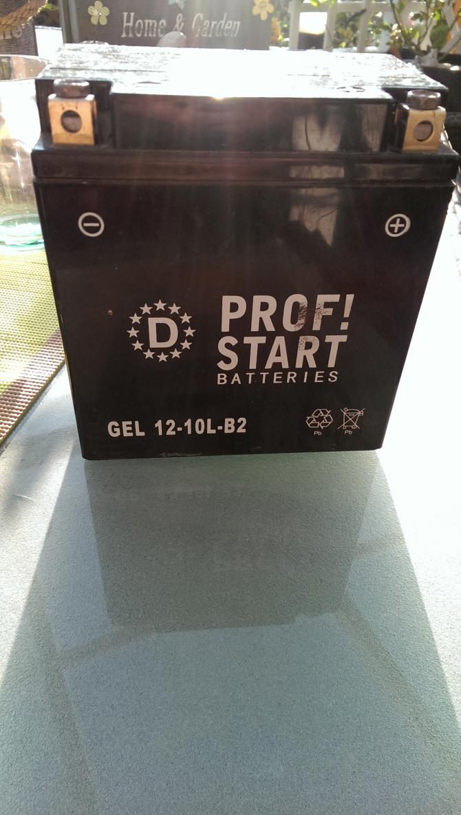

das versprochene Foto. Und steht doch GEL drauf!
Hits:	782
Größe:	100,6 KB

Das auf dem Bild dufte eine AGM BAtterie sein, und keine Gel Battrerie im eigentlichen Sinne.
Also keinerlei Probleme in der GS zu erwarten.
