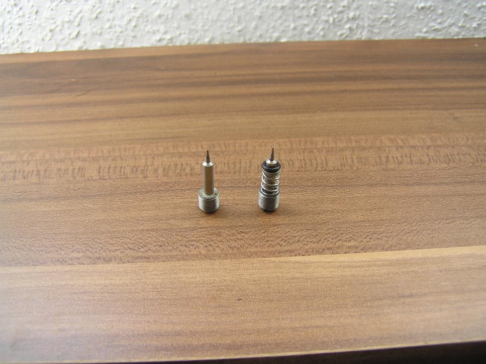

Standard Vergaser
meinen Ärger und meine Wutausbrüche wegen der Abgasuntersuchung hätte ich mir schenken können. Habe dann mal die Gemischschrauben komplett rausgedreht ....... und .......... siehe Bild......... da fehlt die Hälfte. Ich gehe mal davon aus, die Feder und die kleine Dichtung sind so richtig ??!! Oder ??
Gruss

Alt 25.06.2015, 15:50:54   #13
Prost
Benutzerbild von Prost
Registriert seit: 25.03.2010
Ort: Leverkusen
Alter: 62
Beiträge: 601
Ja, insgesamt müßen die So aussehen : http://forum.gs-500.de/attachment.ph...5&d=1300195548

Standard Schraube
und beide Schrauben sind auch gleich lang ? Der Vorbesitzer war wohl nicht ganz so ordentlich..... aber komischerweise lief die Suzuki top.

Beiträge: 8.820
Guck mal ob im Schacht der LLGRS noch die Feder und der O-Ring sitzen.

Standard Feder
der Schacht ist leer. Darum hatte ich auch bei der AU 8,1 % CO. Je weiter die
Schraube drin ist, je mehr Benzin fliesst. Ohne Feder und Gummi kann man sie auch viel weiter reinschrauben. Wenn man dann 2 Umdrehungen herausdreht, ist der Unterschied schon gewaltig. Dann gibt es eine Überfettung im Leerlauf.

Beiträge: 8.820
Zitat von DB2410 Beitrag anzeigen
Je weiter die
Genau andersrum Raus ist fetter
Müsste dann aber abmagern wenn sie weiter drin ist.

Standard Stempel
Hallo zusammen und recht herzlichen Dank für die Tipps. Habe es mit 2,5 Umdrehungen probiert und es hat mit 2,1 % CO beim TÜV geklappt.
