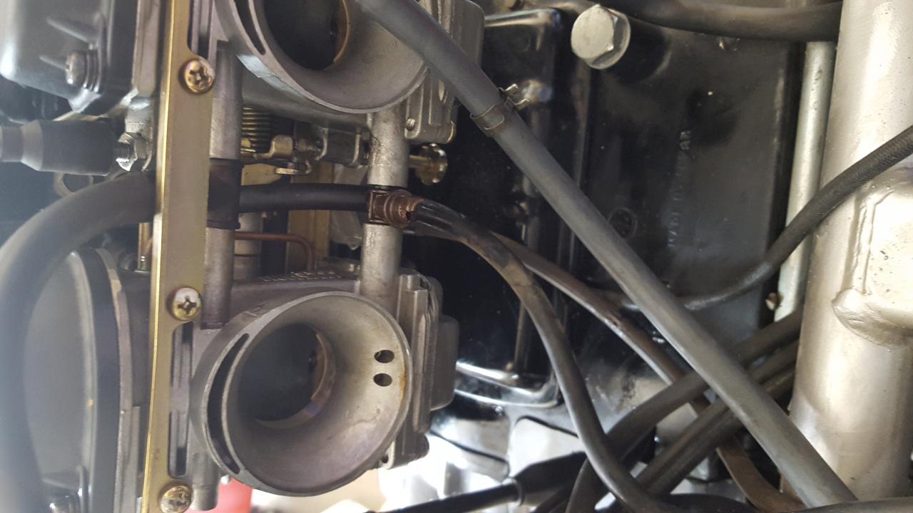

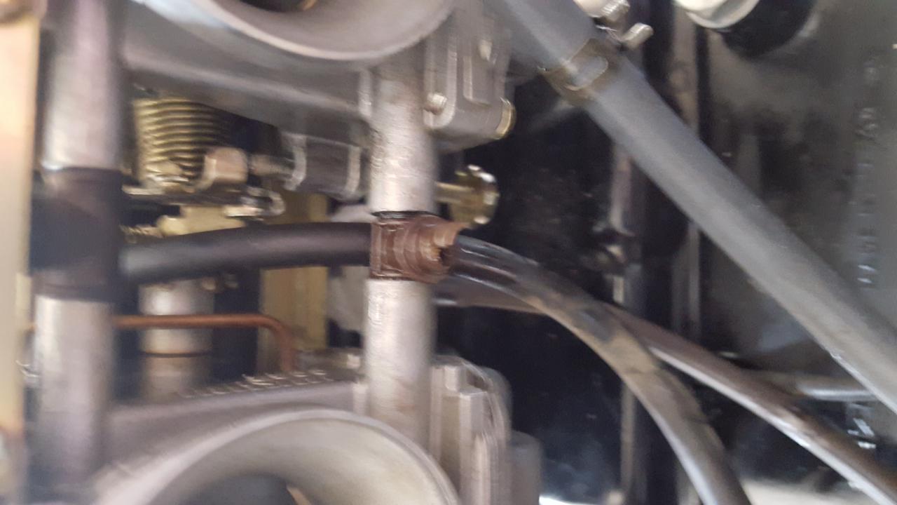

Ich habe gerade gesehen das an meinem vergaser dieser Nippel abgebrochen ist...Weiß jemand wie ich den rausbekomme um ihn zu tauschen?
Siehe Anhang

Wenn Du die Vergaser trennst, dann kommste an den Anschluss dran.

Und wie mache ich dies??

Musst einfach mal die 4 Kreuzschlitz Schrauben auf Bild 2 lösen und schon kannst Du voneinander ziehen.

Aber dann muss ich ihn synchronisieren lassen oder? ?

Ja und.
Das wird überbewertet.
Einfach alles wieder zusammenbauen und gucken.
Wenn es dann Probleme gibt, investierst du eben mal 50 € für Synchronuhren oder einmal Synchronisieren.
