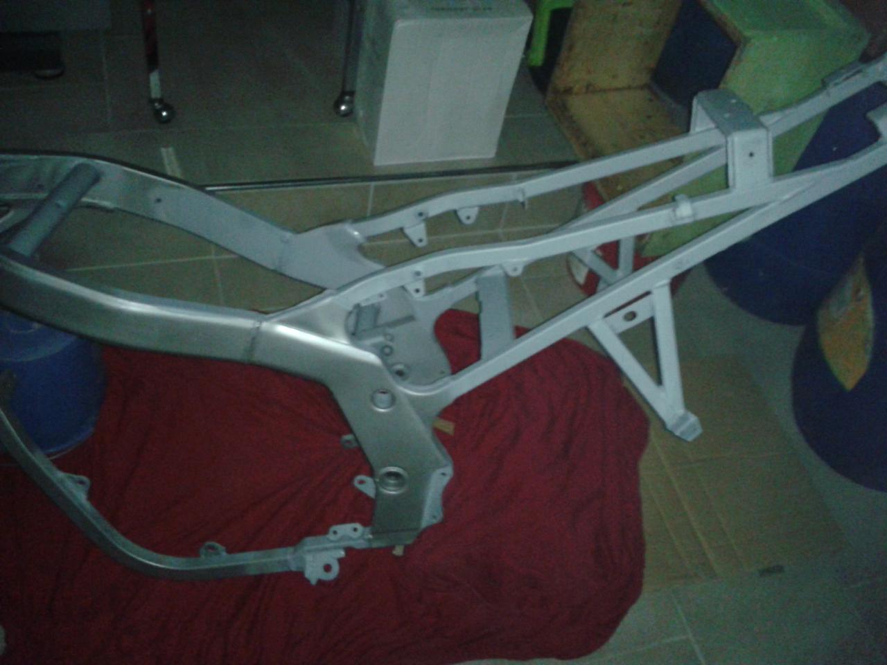

So Rahmen wurde jetzt bearbeitet.
Habe alle rostigen stellen blankgeschliffen mit zinkspray besprueht angeschliffen und grundierung drueber.
Morgen sollte der Lack kommen der dem farbton enrspricht dann geht es weiter.

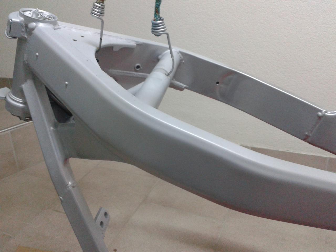

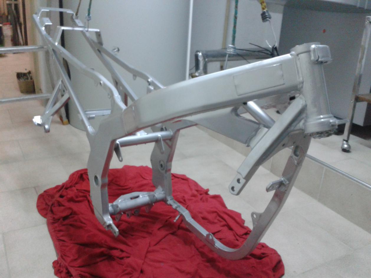

So hab jetzt 3 Dosen Silber drauf gehauen ergebnis zufrieden stellend. Morgen oder Samstag kommt dann der Klarlack drauf.
Hits:	673
Größe:	97,7 KB
ID:	23831   Klicke auf die Grafik für eine größere Ansicht
Hits:	679
Größe:	95,7 KB
Alt 26.12.2015, 17:01:03   #37
Testerix
Benutzerbild von Testerix
Registriert seit: 06.07.2014
Beiträge: 98
Kilometer: ???
für Klackerdosen soweit erstmal nicht schlecht. Was hast diesmal für Material verwendet?
Alt 26.12.2015, 18:45:15   #38
fw2842
Benutzerbild von fw2842
Registriert seit: 05.10.2013
Ort: Frankfurt
Beiträge: 787
Kilometer: RIP
Ach ich dachte ich hab schon das Finish hochgeladen... muss ich noch machen ^^ nach dem alles Lackiert war hab ich noch mal mit 1200 angeschliffen ergebnis (persöhnlich HAMMER )
Genommen hab ich bei Ludwig Lacke Silber Felgenfarbe 1K
Grundierung die normale Sprühvariante grau (hatte ich noch im Keller liegen)
Klarlack mein Favorite "Spraymaxx 2K Glänzend"
Bilder lade ich morgen hoch hab ich nur auf dem Handy

So der Rahmen fertig lackiert
Hits:	684
Größe:	99,3 KB
Alt 27.12.2015, 12:59:45   #40
Zumindest auf den Bildern sieht es sehr gut aus.
Respekt dafür.
