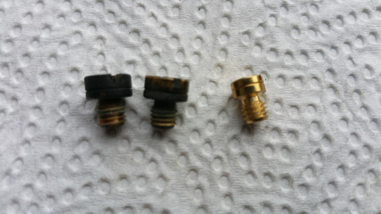

Im Rahmen meiner Vergaserreinigung, wollte ich die Hauptdüsen gegen neue wechseln, da die Alten ziemlich verschmutzt waren und ich sie nicht richtig sauber bekommen habe.
Nun hatte ich mir welche bestellt, und stelle mit erstaunen fest, dass der Kopf deutlich kleiner im Durchmesser ist.
Passen die Neuen trotzdem?

Ja, macht funktionell keinen Unterschied sofern sie passen.

Blitzantwort! Danke!
Ja, ansonsten passen sie, war mir nur unsicher, ob der kleinere Kopf auch genug abdichtet.

Ja, ist kein Problem. Hab selbst schon einige der "kleineren" Hauptdüsen verbaut.
