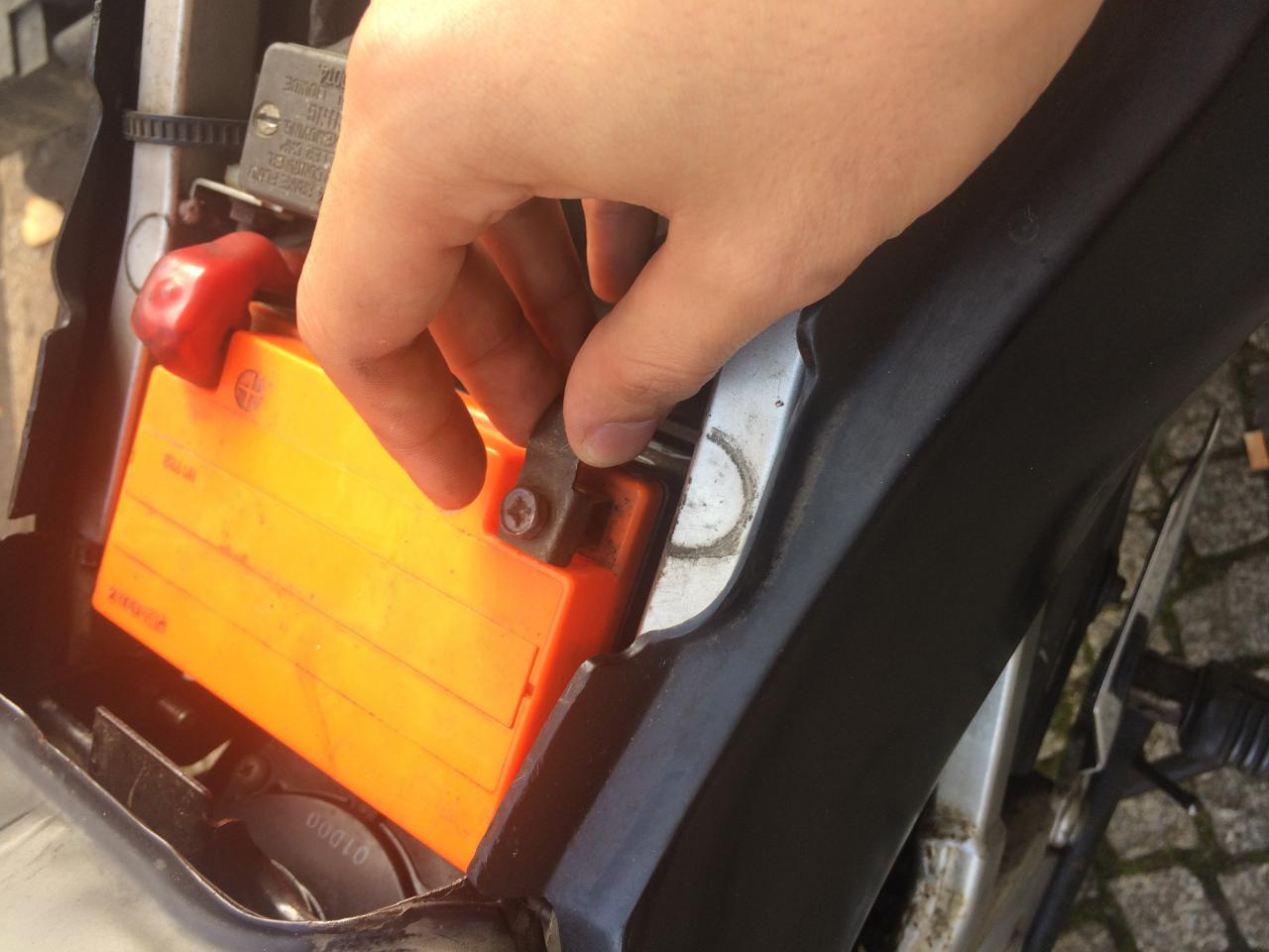

Hallo liebe GSler,
diesmal weniger eine Hilfestellungsfrage, als eher eine Frage zum Verständnis.
Ausgangssituation (ca. 14.10.2017)
Vor einigen Tagen tropfte es unter dem Benzintank Benzin (kleine Mengen), konnte die undichte Stelle
nicht sogleich identifizieren und hab erstmal den Tank abgebaut um mir die Sache in Ruhe anzusehen.
Tropfen schienen direkt von unter dem Benzinhahn unterm Tank zu kommen, also schien es eine undichte
Stelle entweder bei den Schrauben oder beim eingesetzten Benzinfilter zu geben. Dichtung des Benzinfilters
schien noch gut zu sein, hab dann auf die Schrauben getippt und 2 kleine Dichtungen aus dem Bauhaus
unter die Schrauben gesetzt. Schien nun dicht zu sein und hält bis heute. Alles wieder zusammengeschraubt
und gut.
Seit 3 Tagen allerdings muckt die GS manchmal während der Fahrt etwas komisch, ruckelt, als ob kein
Benzin ankommt. Tank ist noch voll, kann es also nicht sein. Im Leerlauf dreht sie zudem extrem schnell hoch auf
11000+ Umdrehungen. Vorher mach ich sie aber schnell aus, will ja nicht dass der Motor Schaden
nimmt. Das geht dann so 2-3 Minuten, dann scheint alles wieder in Ordnung zu sein. Seltsam. Das passiert
mir seitdem jeden Tag 1-2 Mal. Zudem manchmal ein "halblautes" Plopp/Knall aus dem Auspuffbereich,
wahrscheinlich also eine Fehlzündung. Auch flackert im Leerlauf manchmal der Scheinwerfer, weist also
vielleicht auf ein Problem mit der Stromversorgung hin?
Erste Theorien:
-Falschluft
-Choke-/Gaszug klemmt (hatte ja vor 1-2 Monaten den Vergaser gereinigt und dabei die Züge aus- und wieder
eingespannt
-Batterie? Hab eine Gel-Batterie (kenne die Diskussion, fahre aber seit 20000km ohne Probleme)
-diverse andere Dinge, die ich bei Recherche im Internet fand (darunter Zündspule, etc.)
Dachte mir nichts Großes dabei, mit Maschine weiter gefahren, heute in der Mittagspause aber mal den
Werkzeugkasten geschnappt und kurz davor den Tank abzubauen, als ich einen Geistesblitz habe und
mir mal das Massekabel an der Batterie anschaue. Siehe da: Ich habe vergessen die Mutter wieder
unter die Schraube zu setzen, die das Massekabel an der Batterie hält Das "Ruckeln" wird
also in Wirklichkeit eine ausgebliebene Zündung gewesen sein, da die Zündkerzen keinen Strom
bekommen haben. Meine Fragen:
a) Hätte da was schlimmes passieren können?
b) Warum ging sie dann während der Fahrt nicht aus?
-evtl. weil das Massekabel durch die Sitzbank weiterhin lose an den Pol der Batterie gepresst wurde?
c) Warum drehte sie im Leerlauf so extrem hoch in den Grenzbereich?
-evtl. weil durch die ausbleibenden Zündungen zuviel Benzin im Brennraum ist?
c) Kann Benzin während der Zündintervalle in den Motor gelaufen sein?
Danke euch wie immer für eure Antworten!

Das Hochdrehen hat mit dem Massekabel nichts zu tun.
Und um 11000 + zu ereichen, da muss auch ohne Last schon ordentlich Gemisch in die Zylinder. da reicht nicht ein bisschen Falschluft oder irgendwo angesammelter Sprit.
Ich behaupte mal das geht nur wenn die Drosselklappen mindestes 2-3 mm offen sind.
Und ich grüble jetzt darüber wie es möglcih ist, dass urplötzlich aus Standgas 11000 touren werden ohen dass der Gasgriff angefasst wird....
Was machst Du wenn es passiert? Irgendwas muss die Drosselklappen ja auf machen, die machen das nicht von alleine. Beschreibe mal
Alt 18.10.2017, 14:28:17   #3
Zu c) und d): Ja, ist möglich. das ist ja keine Einspritzer, die bei einer Unterbrechung der Stromversorgung zumacht - durch den Vergaser wird Sprit gesaugt, solange sich der Motor dreht - und bei 2-3 Aussetzern hintereinander kommt da ganz schön was zusammen...... Wenn das die Ursache war, müsste allerdings dein Hochdrehen immer nach solchen Aussetzern kommen.
Ein zweiter Grund kann aber genau das Gegenteil sein: ein extremes Abmagern des Gemisches - dann liegt es aber am Vergaser selbst oder an einer unzureichenden Spritzufuhr und das Zusammentreffen mit dem losen Batteriepol war Zufall.
Nunja, wenn es jetzt weg ist war es wohl ersteres......
zu b): Das Kabel liegt ja auf dem Pol auf und nur Stöße, etc. bringen es zum Abheben und damit zur Unterbrechung. Ich hatte sowas mal bei meiner VX800, die bei Bodenwellen plötzlich Aussetzter hatte, das ich meinte von der Kiste abzufliegen....
zu a) Wenn das kein langer Dauerzustand war, werden Lima/Regler und Batterie keinen Schaden genommen haben. Blöder hätte es für dich ausgehen können, wenn die Kiste genau beim Überholen oder in einer Kurve aussetzt.....

Aha! Gerade das Massekabel wieder an die Batterie geschraubt. Muss man natürlich wissen, dass da ne eckige Mutter drunter sitzt^^ Hab nur eine M4 eckige Mutter gefunden, mit ner Unterlegscheibe hält die M4 Schraube aber von oben ohne Probleme.
Hab mir dann auch nochmal die Choke angesehen und siehe da, Choke rein und raus bewirkt keine Bewegung am Chokeschlitten.
Sherlock Krok schlussfolgert:
a) Ich habe 2 Probleme gehabt (Batterie und Choke), die sich ggf. sogar durch die erzeugten Vibrationen begünstigt haben
b) Choke raus/rein habe ich vor 2 Tagen noch gemacht, als die GS das erste Mal in den 11000er-Bereich hochging, hat da auch noch eine Änderung bewirkt, nun bewegt sich der Chokeschlitten aber gar nicht mehr

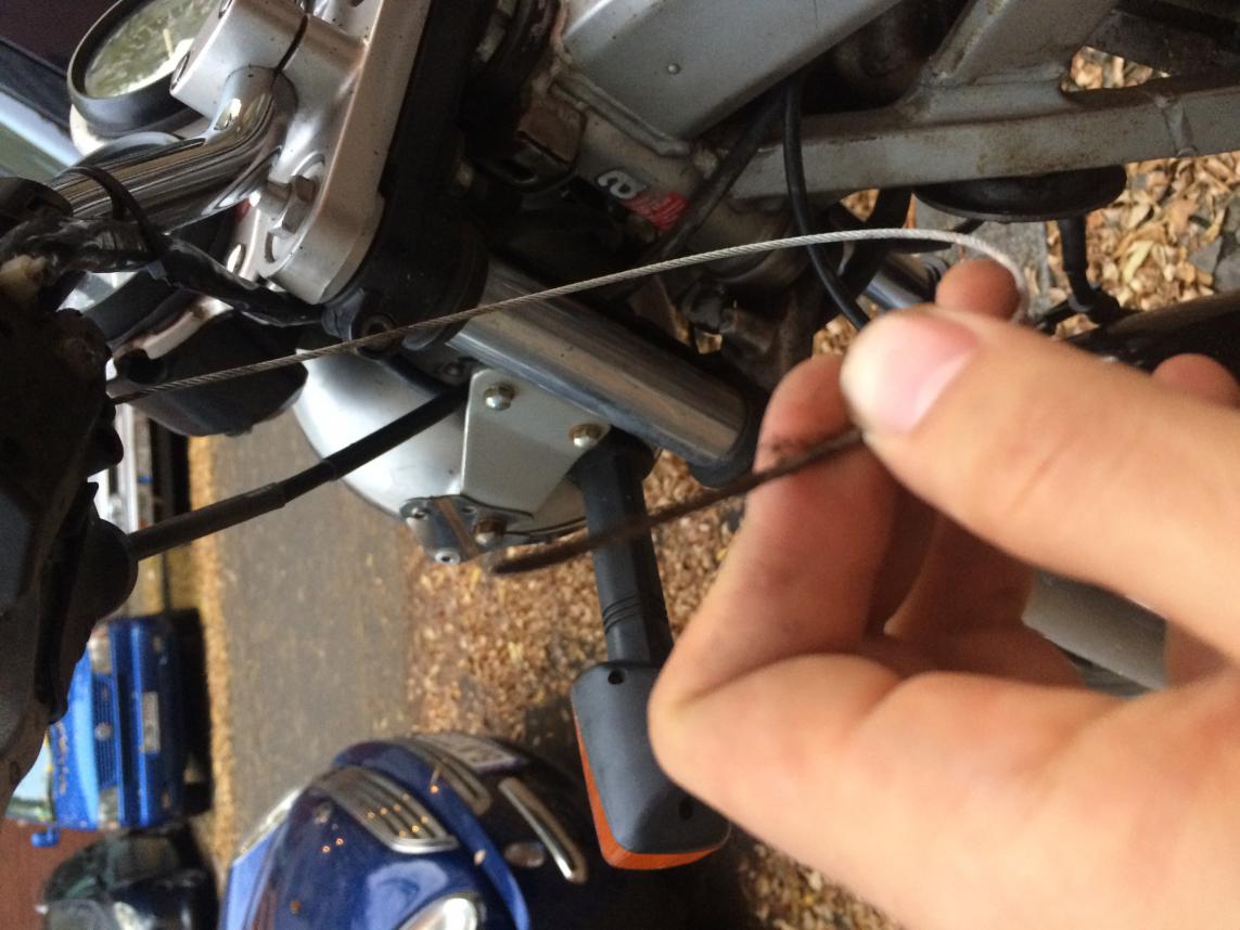

So, hatte ich mir doch gedacht, Chokezug gerissen. Gleich einen neuen bestellt.
Denke mal damit ist die Sache gegessen. Beim Tank einbauen auch gleich wieder vergessen, das Massekabel anzuschrauben, glücklicherweise auf der Türschwelle nochmal eingefallen
