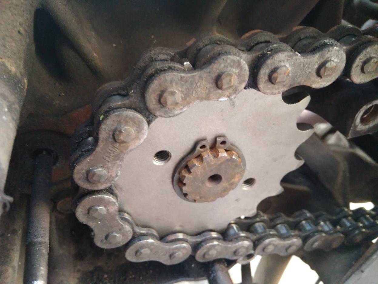

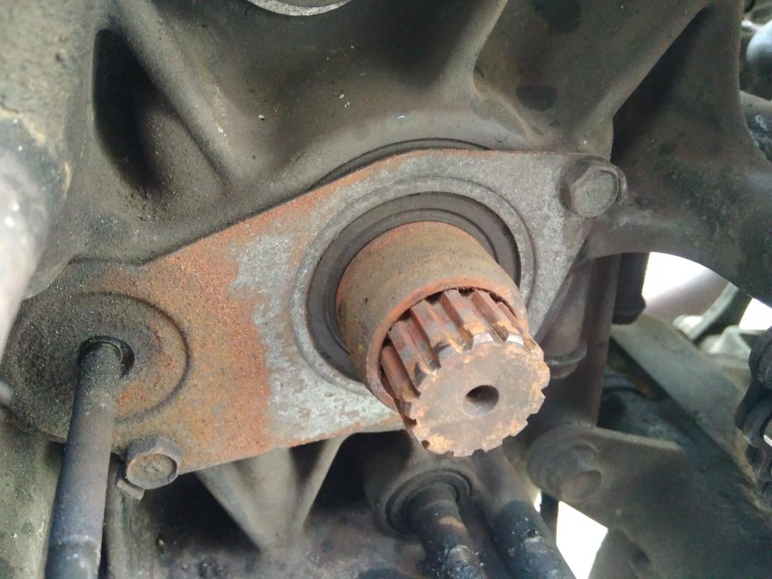

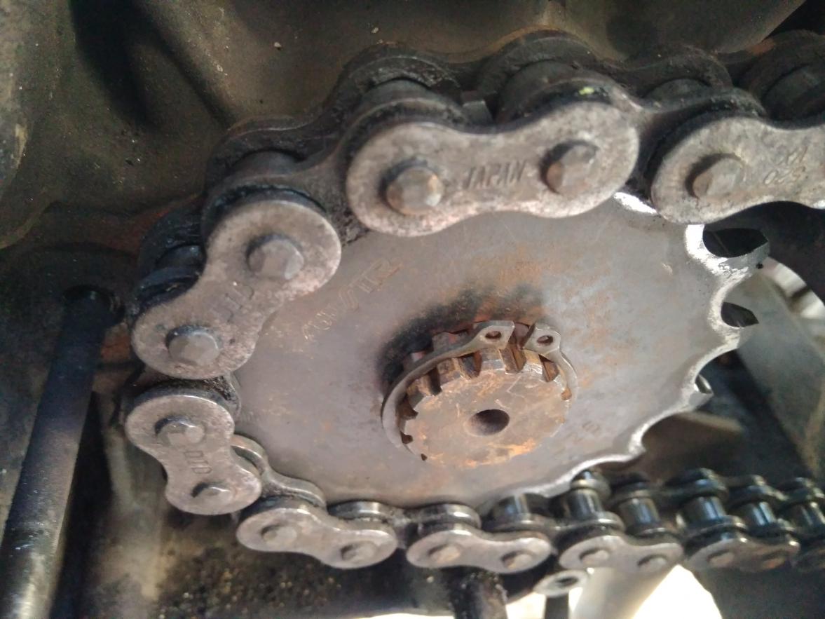

hier mal bilder davon.
1.: links aktuelles ritzel, rechts neues ritzel
2.: da sieht man besagte hülse, ohne gewalt geht die auf jeden fall net ab; und ganz ohne hülse wäre da gewaltig luft
3.: aktuelles ritzel, bissl luft, ritzel beweglich
4.: neues ritzel, passt perfekt
kann es sein, dass aktuell ein falsches ritzel drauf ist?

Alt 04.05.2017, 16:52:49   #9
Jepp das alte Ritzel war das falsche.
