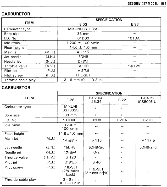

So, Suzi läuft wieder - mit altem Motor aus 93 und Vergaser + Rest aus 97. Frage nun noch zur Grundabstimmung.
Hintergrund: Die Maschine war ursprünglich eine 25kW-EU-Version mit dem Eintrag, daß 23mm-Lochblenden eingesetzt werden. Besitzer 2 hat sie dann entdrosseln lassen, was im Brief vermerkt wurde mit "ohne Lochblenden und mit Hauptdüse #115". Der übernächste Nachfolger hat sie dann wieder drosseln lassen - mit dem Vermerk "mit Lochblenden im Ansuagstutzen d=23mm". Soweit so gut. Das Kerzenbild des jetzt defekten Motors war eher "suboptimal" bis zu fett. Lufi war ohne Rohr und unbekannter Herkunft.
Wir wollen sie jetzt wieder komplett aufmachen.
Der Zustand der Gaser ist nun wie folgt: HD #115, Nadel auf Mitte, keine Unterleger, kein Löcher etc. in den Schiebern, keine Anschläge, Feder 105mm.
Lufi: Modell ohne Rohr. Modell mit Rohr ist geordert (ggfs. zum Testen der Einstellungen).
Ist die Maschine nun in der Konfiguration #115 + 105er Feder + Lufi MIT Rohr im offenen Zustand?
Und wenn ja, welche Grundeinstellung hat die LLGS in dieser Konfiguration?
Derzeit reagiert sie auf Gasstöße sehr sauber, fällt aber nach dem Stoß langsam bzw. mit kurzem Drehzahlanstieg ab. Das deutet ja darauf hin, daß die LLGS nicht stimmt. Auch das kurzzeitige Zuhalten der LLGS-Zugänge im Leerlauf zeigt ein verzögertes Ansprechen - ebenfalls ein Indiz für LLGS-Fehlstellung.
Chokefunktion ist einwandfrei, Anspringverhalten auch, kein Patschen, kein Nachschlagen, solider und runder Sound...
Keine Nebenluft, Filter vorgeschaltet und etwa 25% der Mantelfläche abgeklebt (nur als Übergang, bis der Rohrfilter da ist, was im Leerlauf und in der Teillast aber eh ohne relevante Funktion wäre).
Also noch mal die konkrete Frage: Was ist die korrekte Grundeinstellung der LLGS einer 97er Modell V im offenen Zustand? 2 + 1/2 Umdrehungen? 2 + 5/8? Nur 2?... Im Drossel-PDF stehen da leider nur drei Punkte und die Einstellung für gedrosselt.
Wer hat Erfahrungswerte mit genau dieser Vergaserbestückung?

Hier in der PDF ganz oben im Post stehen die Einstellungen.
Langsames Abtouren kann auch an Falschluft (da ist die GS besonders empfindlich) oder zu hoher Leerlaufdrehzahl liegen (1200 +/- 50 Touren).
Alt 09.06.2017, 09:31:35   #9
Beiträge: 828
Die Grundeinstellung steht im drosslung.pdf nicht drin für das Modell 1997 (oder ich find's nicht).
Aber im WHB
2 Umdrehungen raus.
Das WHB gibts übrigens unter anderem bei carlsalter.com.

Ja, das PDF hab ich durchforstet, aber irgendwie bin ich dann zu blöd zum Lesen.
Unter Bj. 1996-2000 (also für meine Gaser) steht unter Punkt 6:
6. Die Gemischregulierungsschraube (siehe Bild) muss wie folgt eingestellt sein…
6. Keine Änderungen. Sollte von Werk richtig eingestellt sein. Ansonsten 2 Umdrehungen rausdrehen.
Der erste Satz gilt für das Entdrosseln. Aber wie bitte stell ich denn die Schraube auf "..."?
Falschluft kann ich ausschließen, das ist alles abgedrückt und abgesprüht. Hier korrelieren ganz offensichtlich LLGS und Leerlaufanschlag noch nicht miteinander. Da ich aber von 1 + 7/8 bis 2 + 5/8 Umdrehungen alles Mögliche in den Vorgaben finde, war meine Frage, ob es nicht für die 97er EU auch eine eindeutige Aussage gibt.
Wie gesagt, vielleicht steht sie irgendwo im PDF, aber ich hab sie halt nicht gefunden...zumindest nicht da, wo ich sie erwartet habe - siehe Zitat oben.

@seife: Danke! Hatte sich mit meinem Post eben überschnitten, aber ich hab's auch so gelesen.
Das heißt im Klartext, daß bei 1996-2000 die Grundeinstellung LLGS in beiden Fällen glatte 2 raus ist - gedrosselt wie ungedrosselt. Schön einfach
Dann tipp ich mal, daß mindestens ein Vergaser Dreck im Leerlaufkanal hat oder die LLGS nicht sauber stimmt. Hab ich ne Hausaufgabe für heute
Roman
PS: Mit etwas Kreativität und Good Will (und dem Wissen, daß es auch genau so gemeint ist) kann man das auch tatsächlich so aus den beiden Sätzen lesen - oder eben auch anders.
