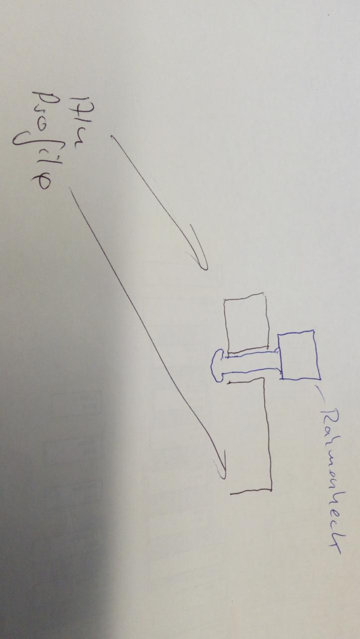

Muss man nicht schweissen geht alles mit Schrauben, beim unserem Treffen am Edersee habe ich so eine Konstruktion gesehen, vielleicht meldet sich der Bastler ja mal auf dein Anliegen. war 10er oder 12 er Alu Vierkanntrohr.
Die Nippel für die Gepäckverspannung werden dafür missbraucht.
Innen ein Stück Vierkannt, aussen ein Stück Vierkannt, und gegeneinander mit 5 er oder 6 er Schrauben verschraubt. Distanzstücke dazwischen nach Gusto.
Da gibt es wohl auch eine Anleitung dafür.
Ich will mit das für meine rote auch basteln, allerdings werde ich nur innen den Vierkannt nehmen und aussen der Einfachheit halber ein U.
Muss mal schauen wo , und ob in den richtigen Maßen erhältlich.

quick and dirty

Ist mir ehrlich gesagt zu aufwändig, ich glaube ich werde für mich die U-profil Version wählen
und über die Knubbel werde ich Gummischläuche ziehen, dann rutsch da nichts und am Lack wird nicht gekratzt

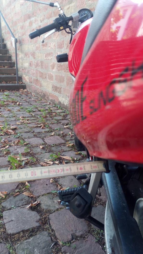

hab nochmal nachgemessen, 4 cm als Abstand zu den Gepäck Knubbeln sind vollkommen ausreichen , damit die Satteltaschen senkrecht hängen und nicht ins Rad reinpendeln. Also passt das mit dem 30x40 U aussen.
Wenn der Threadsteller damit leben kann wüürde ich ihm die Hälfte des Materials fertig gesägt abtreten. Man braucht je 50 cm von jedem Profil, wenn die Abstandshalter 25 cm lang sind. Ich muss sowieso mindestens einen Meter pro Profil bestellen. Würde dann genau passen.
