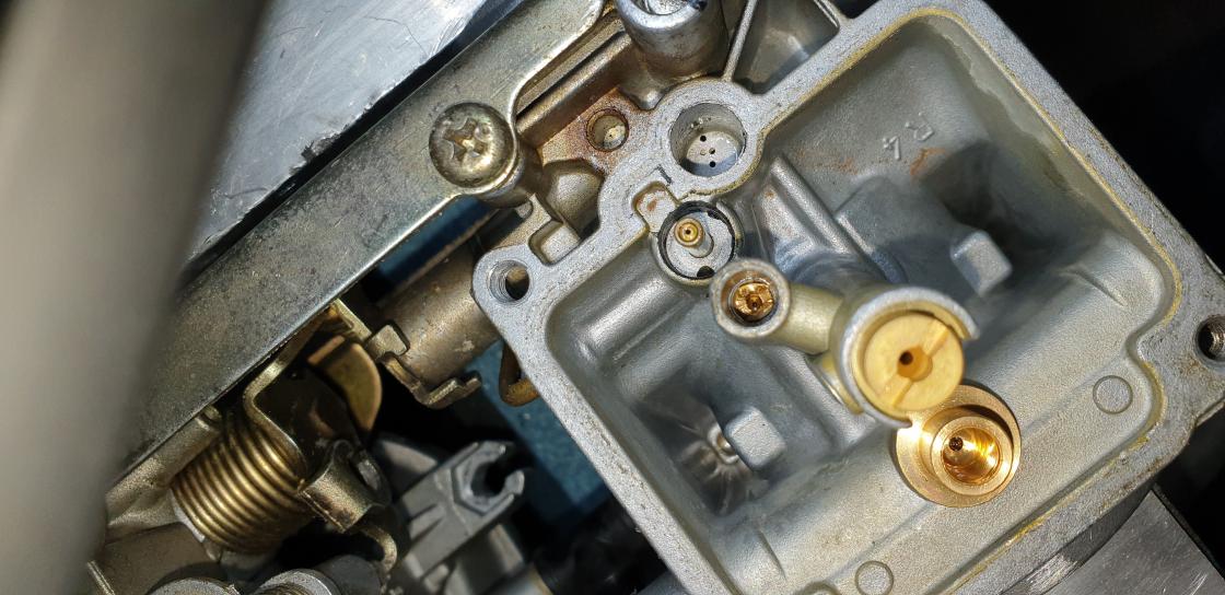

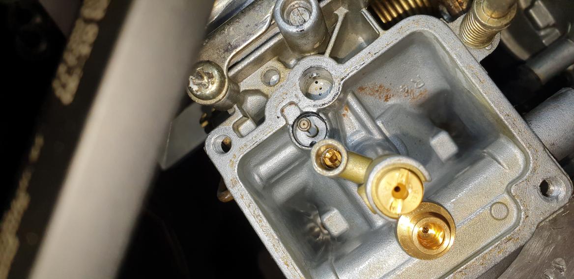

Alt 31.08.2019, 02:34:10   #13
gnpf
Benutzerbild von gnpf
Registriert seit: 24.08.2019
Beiträge: 22
Kilometer: 30900
Hier die Fotos

Ich hätte trotzdem erstmal selber die Vergaser ausgebaut und nachgesehen.
Ist eine Sache von wenigen Stunden.
Aber gut, ich habe auch schon einiges, außer Getriebe, an verschiedenen Motorrädern zerlegt und hinterher wieder funktionsfähig zusammengebaut.
Übrigens sieht das auf den Bildern nach Rost in den Vergasern aus.
Du solltest vll. einmal in deinem Tank nachsehen.
Wenn da Rost drin ist, kommen die Probleme wieder.

Alt 02.09.2019, 05:25:04   #24
Mumpfel
Benutzerbild von Mumpfel
Registriert seit: 10.04.2016
Ort: Fürth/Bay.
Alter: 69
Beiträge: 189
Kilometer: 59153
Um nochmals auf die Bilder zurückzukommen, wenn ich die Leerlaufdüsen anschaue wie die vermurkst sind, sagt das einiges über die Werkstatt aus.
Gruß Michael
ja, das dachte ich mir auch... die Antwort war:
Der von mir verwendete Vergaserdichtsatz/Vergaserreparatursatz beinhaltet keine neuen Leerlaufdüsen. Die aufgeweiteten Schlitze der Leerlaufdüsen stellen keinerlei Einschränkungen der Funktion dar.
Sie dienen lediglich dazu die Düsen mit einem Schlitzschraubendreher ein-/und auszubauen. Daher wurden sie von mir nach der Reinigung wieder verbaut.
Zitat Ende...
Und gestern ist mir bei einer etwas stärkeren Bremsung der ebenfalls von dieser Werkstatt aus 21255 Kakenstorf verbaute Lenker nach unten "gerutscht". Die Schrauben waren nicht richtig festgezogen!!!
Weiter: In der RG steht: "Schläuche von Tank zum Benzinhahn erneuern, dazu Tank vorher entleeren" Ist ja nicht schlimm - aber wozu? Kann man doch unten zudrehen oder wie jetzt?
Und dann waren die (lt. Rg. erneuerten) Schläuche unten am Tank ohne Kabelschellen nur aufgesteckt.
Diese Werkstatt sollte nicht mal Tretroller reparieren...
Pessimisten sind Optimisten mit Erfahrung

Da sind zwar Schellen drauf, aber bei stramm sitzenden Schläuchen nicht nötig. Wenn allerdings welche drauf waren, sind das deine und dann haben die da entweder wieder drauf, oder in deiner Tasche zu sein.
Bei den Düsen hat er technisch Recht, aber wie ich schon schrieb, sind die schnell vermunkt.
Aha! Also hat er den Job doch nicht so "schlimm" gemacht, wie ich annahm... aber besonders stramm saßen die Schläuche nicht, nach meinem Geschmack. Ob da vorher Schellen drauf waren, weiß ich ja nicht, da der Vorbesitzer sie ja zu ihm brachte.
