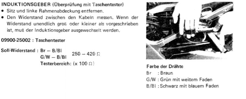

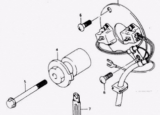

Alt 25.03.2019, 21:10:33   #6
Pickups (Induktionsgeber) sind im Grunde Hall-Kontakte und generieren den Zündimpuls für die CDI. Die sitzen unter dem rechten Kurbelwellendeckel.
Die CDI selbst kannst du nicht so einfach selber testen - dazu benötigst du den "Suzuki-Revolution-Tester" (den die meisten Suzi-Werkstätten selber nicht haben) oder ein gutes Oszilloskop. Wobei man bei letzterem die Ergebnisse zu interpretieren wissen muss.
Hits:	955
Größe:	48,1 KB
ID:	28341   Klicke auf die Grafik für eine größere Ansicht
Hits:	967
Größe:	37,2 KB
