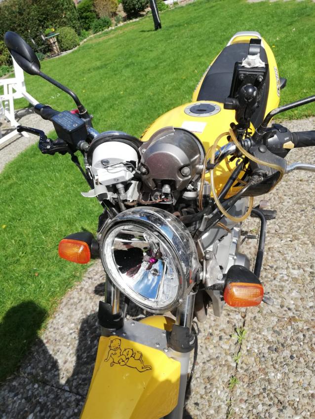

Meine Tochter hat sich mit ihrer GS500u bj 2002 geschmissen.
Nun brauch ich neben anderen Teilen auch ein komplettes Cockpit. Sind die Cockpits untereinander austauschbar? Also hauptsächlich von den Anschlüssen her. Genauer gesagt passt das Cockpit von einer GM51 B auch auf ihre Maschine. Wenn ich mich nicht irre sollte es eine Typ BK sein.
Gruß Matze

Ja passen alle. Nur sind die der E nicht so schön.
Alt 04.05.2019, 16:44:15   #3
Nur aufpassen bei der Ersatzteilsuche. Ab 2004 gab es einen elektronischen Drehzahlmesser. Der braucht halt auch den entsprechenden Geber am Motor.

Passen tun die schon, aber die Steckbirnchen für die Kontrolleuchten sind kleiner in der BK. In den Instrumenten weiß ich es jetzt nicht auf Anhieb, könnte aber sein das auch die nicht passen. Was ich sagen will, wenn du da alte, also 500 E Instrumente ranschraubst, musst du dir auch was mit den Leitungen einfallen lassen...
