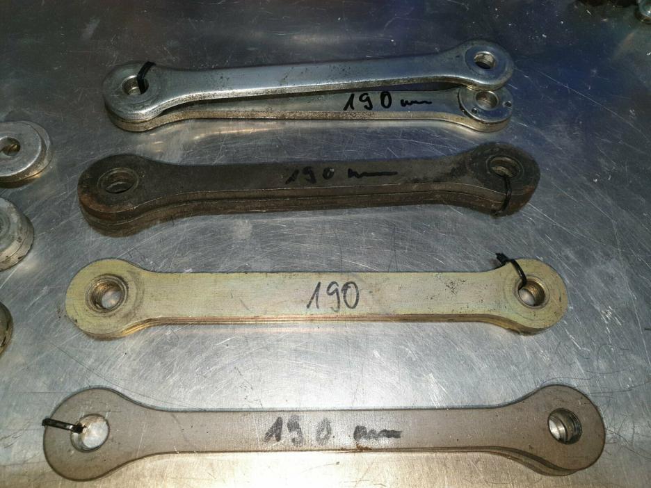

Alt 17.07.2020, 13:08:19   #15
190er hab ich noch 4 Sätze
