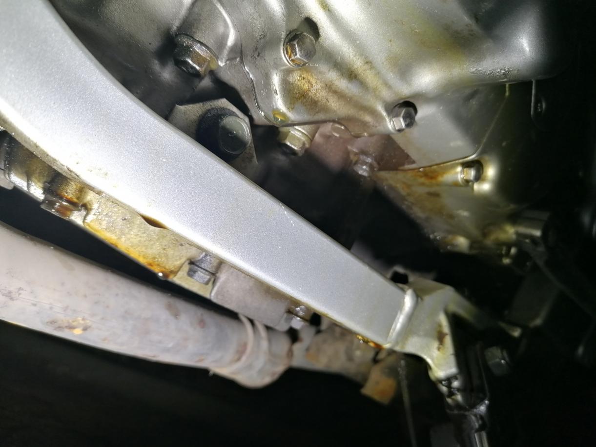

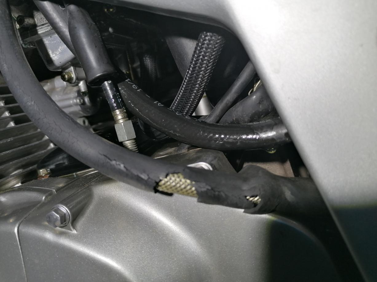

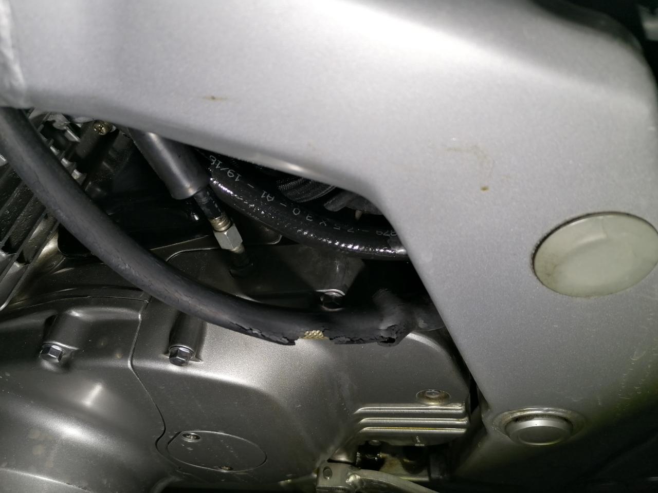

Hey lieber Fahrer, mir ist letzte Woche ein Missgeschick passiert und bin bei knapp 20kmh auf die linke Seite umgefallen, dachte eigentlich dem Motorrad geht es gut aber es stellte sich nun anders raus. Es gibt mehrere Probleme und Frage um Hilfe. Das Motorrad verliert Benzin (Das schon länger aber wusste nie wo es raus kommt. Nun ist es aber mehr als davor) dazu verliert es jetzt anscheinend auch Öl. Die Schläuche müsste ich glaub ich auch neu machen weiß aber nicht welche Größe. Was sich jetzt aber auch wärend der Fahrt komisch anfühlt ist das Hinterrad. Das fühlt sich an als würde es die ganze Zeit rutschen halt wie wenn es blockieren würde dabei betätige ich die Bremsen aber in den Momenten nicht.
Die Bilder zeigen einmal den schlauch und wie das Motorrad derzeitig von unten aussieht.(auf der Seite auf der das Benzin und Öl ausläuft)

Rechte Seite unten am Motor sollten 2-3 Schläuche raus stehen/hängen. Einer davon sieht plattgedrückt aus. Ist die Airboxdrainage. Drück mal das Ende rund zwischen den Fingern und beobachte ob da Flüssigkeit raus kommt. Und auch der Ölstand ist nun wichtig weil nach ner Seitenlage könnte Benzin ins Motoröl gelangen weil ein Schwimmerventil klemmt. Also Füllstand und Geruch checken.

Aber, warum fährt man lange mit einem Motorrad herum, das Benzin verliert? So einem Defekt sollte man sofort nachgehen.
Zu deinem Problem mit dem Hinterreifen: Hast du da etwa Öl oder Benzin drauf, dann schmiert das natürlich. Auch wenn während der Fahrt immer wieder etwas auf den Hinterreifen tropft, rutscht das.
Ursache für Benzinverlust könnten sein: Benzinhahn undicht, Schläuche rissig, Vergaser laufen über (hängende oder defekte Schwimmernadelventile), Unterdruckbenzinhahn defekt...
Es ist nicht unüblich, dass Benzin von den Vergasern in die Airox läuft, wenn das Motorrad auf der Seite liegt. Wenn Benzin in die Airbox läuft, wäscht es den darin kondensierten Ölnebel aus, was dann aus der Airboxdrainage als ölige Flüssigkeit heraustropft. Es kann auch sein, dass sich die Schwimmer verkanten und die Schwimmernadelventile nicht mehr richtig schließen.
Ich würde als erstes mal in die Airbox gucken und ggf. auswischen, dabei die Schläuche auf Risse kontrollieren. Anschließend mal gucken, ob die Schwimmernadelventile noch richtig funktionieren und dem Benzinverlust mal zuleibe rücken.
