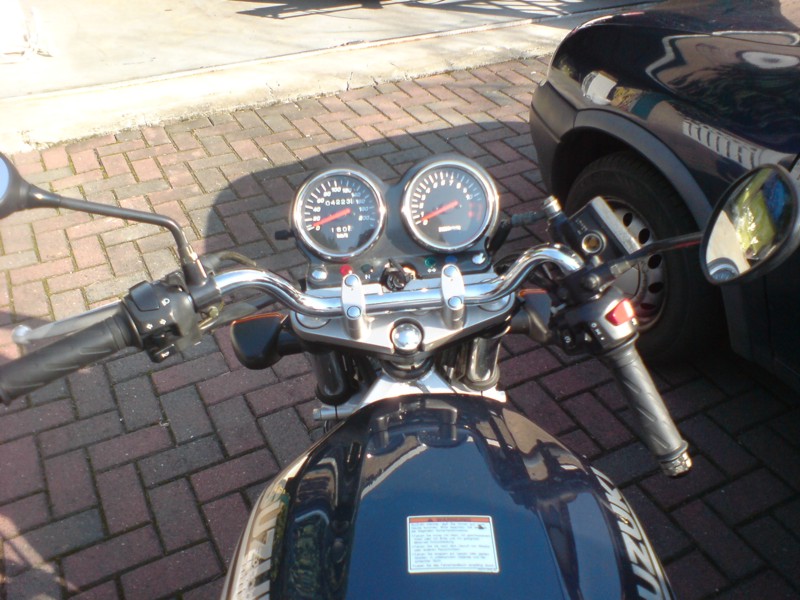

Josua Klaus
Registriert seit: 27.02.2008
Beiträge: 9
Standard Re: Lenkerschaden nach Sturz
Die ist glaub ich BJ 2000, hat also einen durchgehenden Lenker.
(Ist übrigens ne GS 500 U)
Hier mal noch ein Bild:

Die GS schaut eher nach BJ2001+ aus, da die runden Knöpfe am Amaturenbrett sind und es nach dem neuen Tank aussieht.
Alt 27.02.2008, 19:38:57   #13
Wir reden doch aber von dem Moped, nicht von dem Auto rechts daneben
Aber stimmt, die Instrumente, Tank und der Name sagt GS500 01-03.
Alt 27.02.2008, 20:00:51   #14
Ok, dann eben Knöpfe an den Griffen. :P

Hallo.
Alles geschafft !
Neuer Lenker und Stahlflexleitung:
und zwar den Superbike II
L02/A02
bei Polo : Superbike hoch (inkl. Teilegutachten)
(der normale superbike ist mit ABE)
hab ihn aus Alu in blau !
Ist ideal und schön gemütlich für mein Alter
Natürlich war die Bremsleitung zu kurz.
(die anderen Züge haben gepasst - musste nur am Lenkerende 1,5cm frei lassen, was aber ok ist)
Also dazu noch ne Stahlflexleitung auf Maß
gibts auf bei Polo - zum selbstbauen.
von Speedbrakes mit Teilegutachten
80cm Stahlflex (ca. 8cm länger) + 30grad und 45 grad Fitting + 2 Schlauchhalterungen.
Und gefüllt mit ATE Racing blue - ist mir pers. die liebste Bremsflüssigkeit.
und passt farblich zum Lenker
Und heute morgen beim TÜV gewesen...
kurz geschaut und alles eingetragen.
war bischen teuer, aber es steht nun alles in den Papieren
und ich muss nichts mitschleppen.
Wenn jemand Fragen dazu hat, einfach melden.
Ach ja laut Brief hab ich ne GS-500U (WVBK) (keine E) !?
(stand im alten Brief nicht extra drin)
Gruß Igi
