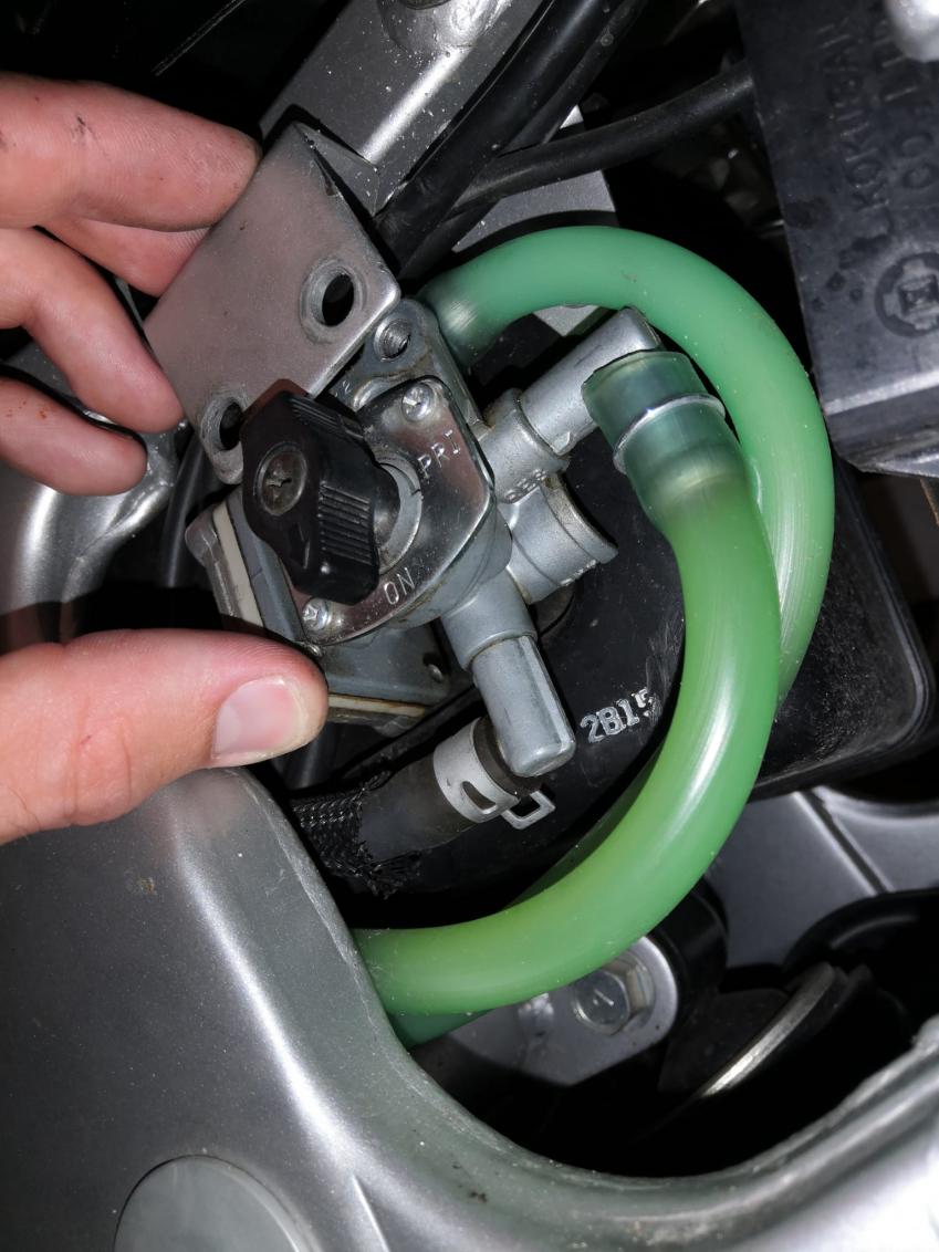

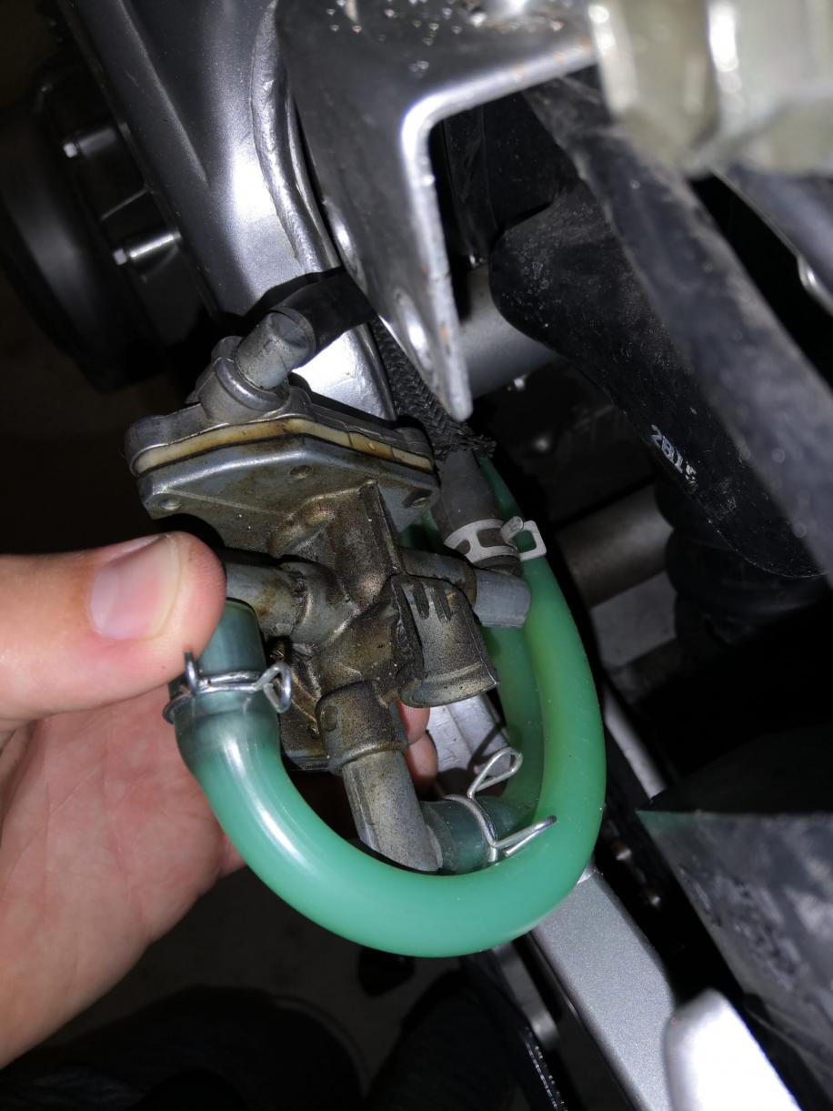

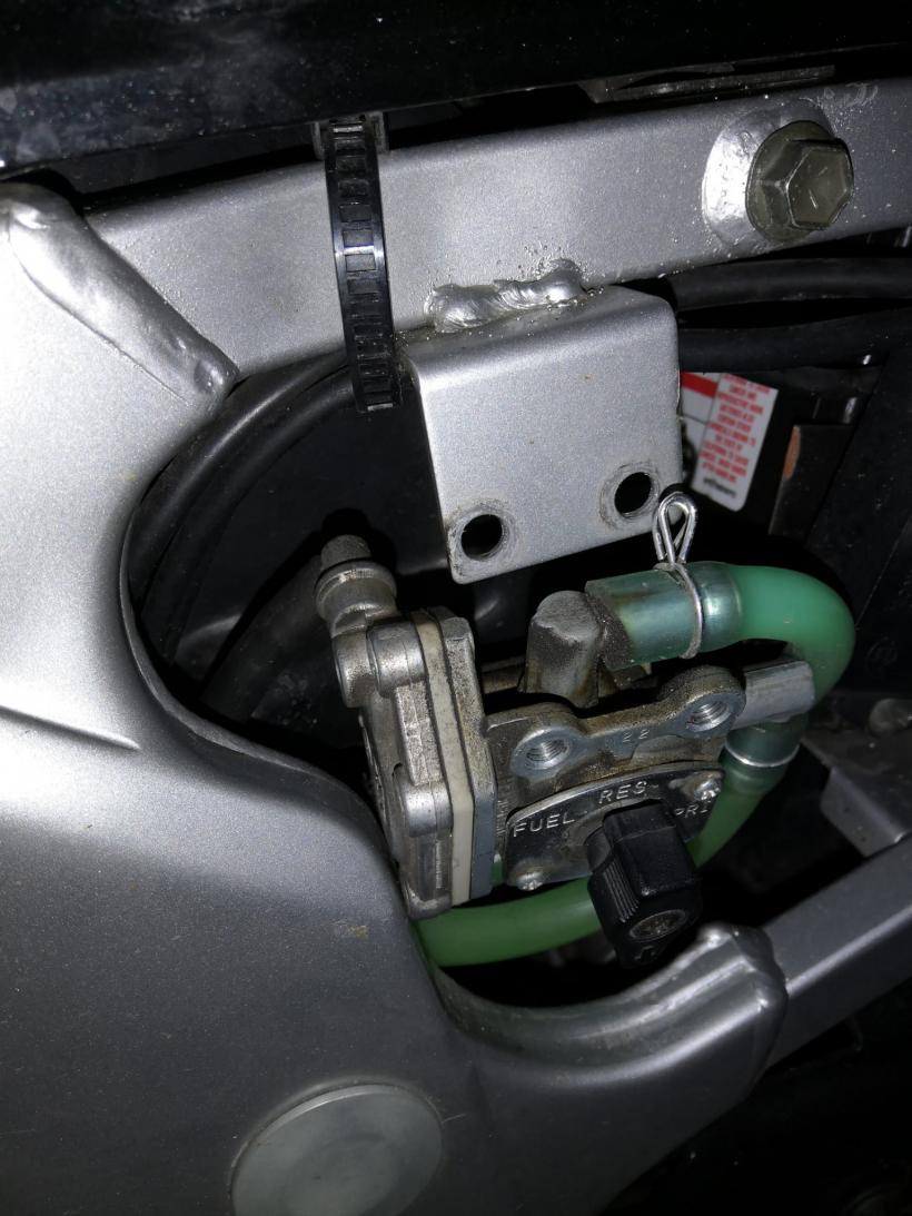

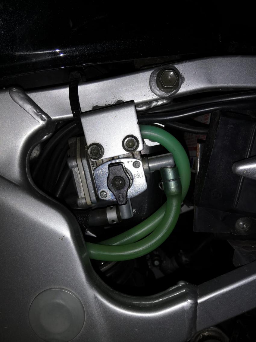

ich habe folgendes Problem und wäre dankbar für technischen Support, damit ich sinnvoll und zeitsparend bei der Fehlerdiagnose/-behebung vorgehen kann.
Nach ca. 1 bis 2 km geht meine GS500 in Benzinhahnstellung ON und RES nach Leistungsverlust und Stottern anschließend aus. Fahre ich auf PRI, läuft sie problemlos.
Auf den Rat eines Suzuki-Mechanikers hin, habe ich den Unterdruckschlauch zwischen Benzinhahn und Vergaser angeschaut, der ist in Ordnung (keine Beschädigungen, Risse oder Löcher). Er meinte dann, dass wohl die Membran im Benzinhahn defekt sein könnte.
Da es diese anscheinend nicht einzeln zu kaufen gibt, bin ich nun am rätseln was der sinnvolle nächste Schritt ist. Einen neuen Benzinhahn möchte ich aus Preisgründen nicht sofort kaufen. Auf Ebay finde ich keinen passenden Gebrauchten für meine GS Baujahr 2002 (siehe Bild).
Ist es sinnvoll, das Leitungssystem nun Schritt für Schritt zu zerlegen und auf Verstopfungen/Verunreinigungen zu untersuchen?
Ist das vllt. sogar ein bekanntes/häufiger auftretendes Problem?
Danke im Voraus für euer Wissen!

Was sind das für Schläuche?
Die sind nicht original. Möglich, dass die sich bei Belastung zusammenziehen.
Also austauschen!
Das mit den "Preisgründen" lasse ich aber nicht gelten.
Wenn es die Schläuche nicht sind, dann neuen Benzinhahn dran und gut isses.
Nimm den: https://www.ebay.de/itm/372195450282...75.c101224.m-1, der geht.
Nicht zu teuer und danach wird sie wieder laufen.
Wenn du dir ein altes Motorrad zulegst und denkst, du müsstest nicht folgeinvestieren, hast du was falsch gemacht.

mach doch erstmal ne sinnvolle Diagnose...
Saug mal am unterdruckschlauch und prüf ob dann benzin aus der Leitung läuft...
Falls nein... Membran / Benzinhahn tauschen....
Falls ja liegt dein Problem wo anders...
Alles andere bringt dich nicht weiter
Also austauschen!
Ernsthaft? So weich ist vielleicht... aber kein Schlauch.
Der originale Unterdruckschlauch von Suzuki ist schon extrem weich!
Und falsch. kann ein alter Hase aber nicht wissen, daß es ab 2001 eine andere 500er von Suzuki gab.
kann man aber HIER nachlesen. Oder auch HIER
Schau ich in der bucht, finde ich auch nur für die Baujahre bis 2000, sowohl den Tank-BH wie auch den unteren BH.

Man könnte den Hahn ja mal grob auf funktion testen, in dem man den Schlauch zum Vergaser abzieht, und dann am Unterdruckschlauch nuckelt. Wenn dann ausreichend viel Sprit rausläuft, dann isser in Ordnung. Natürlich auf ON und auf RES getrennt prüfen.
Kann man den neuen Hahn auch auf Handbetrieb umbauen, das wäre ansonsten die günstigste Methode.

Wer solche Schläuche einbaut, baut eventuell auch einen zusätzlichen Benzinfilter ein.
Wenn dem so wäre, mach den Filter raus. Der nützt nichts und kann solche Probleme machen.

Wenn sie nur auf PRI, aber nicht auf ON und RES läuft, ist alles ausgeschlossen, ausser dem Benzinhahn selbst, bzw. der Vakuumleitung dorthin.
Also wirds zu 99,9% die Membrane des Vakuumventils im BH sein - heisst: Neuer Hahn! Das restliche 0,9% kann dann noch der Vakuumschlauch sein.
