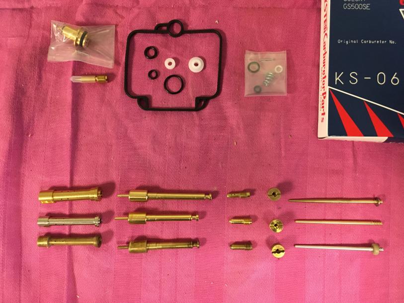

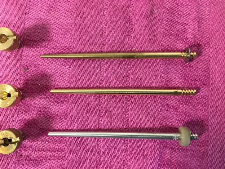

Dann oute ich mich mal als einer der 300.
Ich hatte mir den Satz auch bestellt weil die Werkstatt in der Nähe meinte, den Reparaturkit könnte ich auch selber beistellen. Die haben den Gaser im Ultraschallbad gehabt, aber ohne den Kit zu verbauen, weil der nicht passt! Nach der Reinigung ging der Gaser gar nicht mehr, also hat sich Klassikfon dran begeben und die Dichtungen eingebaut. Er meint, der Kit wäre gar nicht so schlecht. Einige Teile passen halt nicht.
Beim nächsten Gaser hab ich dann die guten Keyster verbaut und da passt alles. (Nicht wundern, es bleibt immer ein O-Ring über)
Hits:	3636
Größe:	95,4 KB
Zum Vergleich: Oben der billige Satz von ebay, in der Mitte Keyster, unten Orginalteile gebraucht.
Hits:	3823
Größe:	115,2 KB
ID:	30387 Klicke auf die Grafik für eine größere Ansicht
Hits:	3729
Größe:	115,2 KB
Die Düsennadel hat eine andere Form, länger und unten dünner. Die Leerlaufdüse hat zusätzliche Bohrungen und die Größe ist nicht eingestempelt. Die Hauptdüse ist auch nicht gestempelt, ist aber laut Klasikfon auch eine 120er wie im Keyster Set.
Hits:	3747
Größe:	117,6 KB
ID:	30389 Klicke auf die Grafik für eine größere Ansicht
Hits:	3675
Größe:	92,0 KB
ID:	30390 Klicke auf die Grafik für eine größere Ansicht
Hits:	3751
Größe:	103,6 KB
Der Kaltstartkolben passt, ist aber viel zu lang, steht daher zu weit über und die Serien-Betätigung kann nicht eingehangen werden.
Hits:	3654
Größe:	112,9 KB
Die Nadeldüse ist viel zu dick und kann daher auch nicht verwendet werden.
Ich habe bisher vier Sätze von Keyster gekauft und bei allen war die Nadeldüse unten 2 - 3/100 dicker als die Orginaldüsen. Mit dem Übermaß gehen die natürlich extrem schwer rein. Das war auch der Grund warum ich die alle nachgemessen habe.
Vielleicht kann ja mal jemand posten ob das immer so ist.

Meinst du mit Nadeldüse das letzte Foto? Das sind die Düsenstöcke.
Alt 19.05.2021, 18:25:07   #12
Beiträge: 3.421
@Rapido: Sehr interessant, in der Tat, danke für die Bilder! Das ist tatsächlich dieser Citomerx-Satz, der da so gänzlich unpassend daherkommt?
Alt 19.05.2021, 20:59:12   #13
Ich habe mir den Kauf noch mal aufgerufen.
Es war der gleiche Händler, der gleiche Preis und als Hersteller ist Citomerx genannt.
Gar so unpassend ist es gar nicht. Immerhin sind die weich dichtenden Teile brauchbar, auch die Nadelventile, Hauptdüse und Leerlaufsystem passen. Bei den nicht passenden Teile muss halt das Orginallteil drin bleiben.
@gsmattis: Die Begriffe werden synonym verwendet. Als ich bei der BW am DKW Munga (3 Zyl. 2 Takter) geschraubt habe, waren die Begriffe Nadeldüse + Düsennadel für die Kombination üblich.
Anhang 30386
Anhang 30387 Anhang 30388
Anhang 30389 Anhang 30390 Anhang 30391
Anhang 30392
Sehr interessanter Beitrag. Jetzt wo ich den direkten Vergleich sehe, ist auf den Produktfotos bereits zu erkennen, dass einige Teile zu groß oder unpassend sind. Dann wird das wohl zurückgesendet und ich muss anschließend dann doch zu Keyster greifen.
Wenn ich schon dabei bin, möchte ich nämlich alle Teile erneuern.
Danke dir.

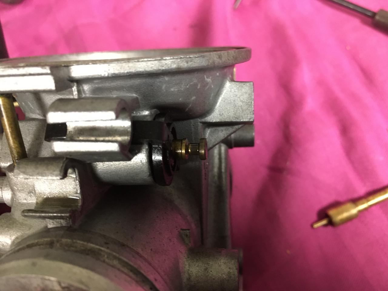

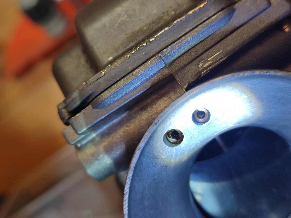

Also die GS läuft wie bereits erwähnt nun ganz gut, allerdings ist mir dann im Leerlauf aufgefallen, nachdem ich die Zylinder einzeln laufen lassen habe, dass der linke Zylinder, an dem der Unterdruckschlauch sitzt (also am Vergaser) nicht wirklich mitläuft.
Ich muss etwas Choke dazu geben, damit der bei Pipapo 1.200 Umdrehungen läuft. Ist der Choke allerdings raus, geht das Motorrad aus (Im Ein-Zylinder-Betrieb)
Erst ab 2000 Umdrehungen schätze ich mal, dreht der dann auch mal mit.
Also meine Vermutung ist nun: Leerlaufsystem, linker Gaser.
Habe auch noch ein bisschen mit der Gemischschraube rumgespielt, hat mich aber nicht zum Erfolg gebracht, also anschließend wieder um 2 Umdrehungen rausgedreht (BJ 1995).
Mir ist wohl aufgefallen, dass die beiden Kanäle im rechten Gaser frei sind.
(klassikfons Taschenlampen-Trick).
Der Linke Vergaser allerdings ist nur in einem Kanal frei.
Der Lufteinlass für das Leerlaufsystem sieht so aus, als wäre dieser bewusst zu, was mich verwirrt.
Da wo eigt was durch sollte, siehts so aus, als würde da ein Bolzen drin stecken.
Hat mich verwirrt.

Alt 08.06.2021, 16:28:36   #19
Tzwen
Benutzerbild von Tzwen
Registriert seit: 18.05.2021
Ort: Eifel
Alter: 25
Beiträge: 46
Kilometer: 13000
In Anhang seht ihr was ich meine.
Tipps um das frei zu kriegen? Mfg
Hits:	1973
Größe:	100,6 KB
Tzwen ist offline   Mit Zitat antworten
Alt 09.06.2021, 12:24:49   #20
Beiträge: 3.421
Gaaaaaanz feiner Draht, gaaaaanz viel Geduld!
