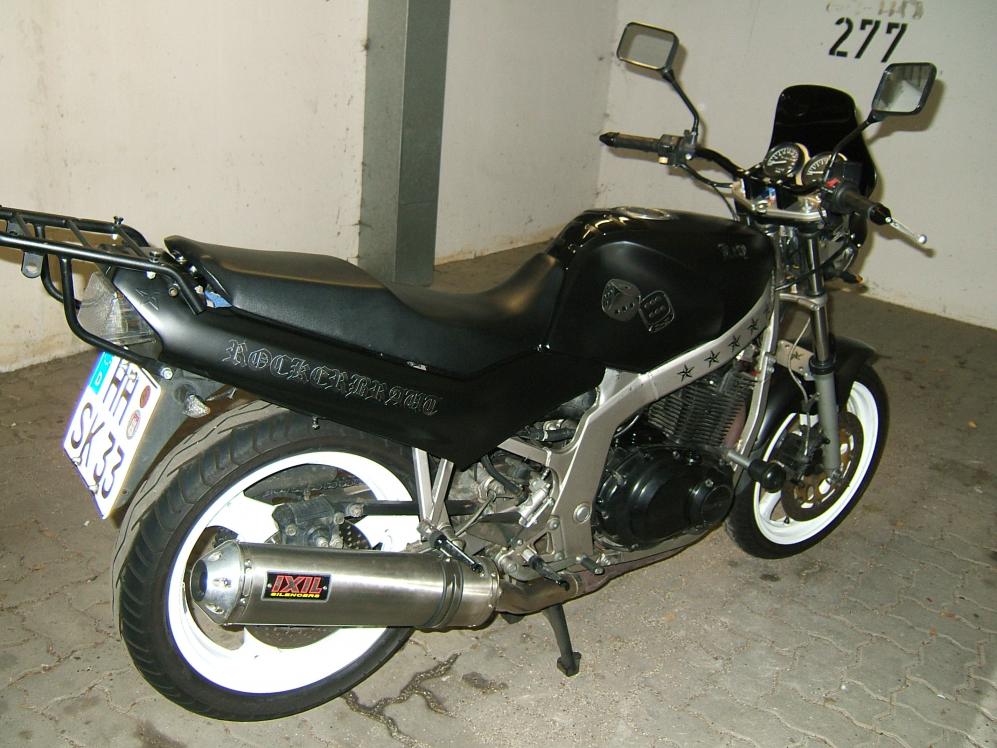

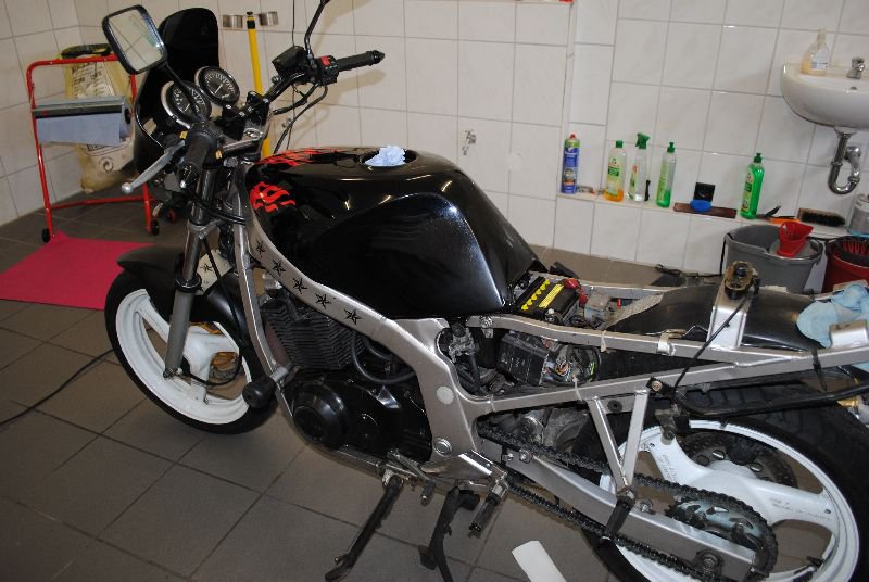

Ich dachte - die Zeit ist gekommen, wo ich euch den neuen Outfit meiner Suzi vorstellen will! So holte ich sie damals ab - ganz unverbaut und jungfreulich :
Hits:	1847
Größe:	114,6 KB
ID:	7960 Klicke auf die Grafik für eine größere Ansicht
Hits:	1650
Größe:	119,1 KB
ID:	7961 Klicke auf die Grafik für eine größere Ansicht
Hits:	1543
Größe:	115,8 KB
Nach einigen Anfangsschwierigkeiten bekam sie nach und nach etwas Neuschliff von mir. Selbstverständlich musste ich auch in den sauren Apfel beißen und ließ erstmal gute 600Euro in der Werksatt für beheben von Macken, die sich nach ner kurzen Zeit wieder meldeten
Naja - selbst ist die Frau und ich fing an:
... und zwar bei der "TANKWÄSCHE" - ja, klingt blöd, war aber notwendig. Irgendwie hatte die Suzi immer wieder mal Sprit-Aussätze und keiner wusste woran es lag. Nach der Tankwäsche (schön ne große Sauerei mit dem Duschschlauch ohne Brause im Bad veranstaltet ) - spülte ich fürs erste den "sich drinne frei schwimmend befindenden" LAUB raus, das immer wieder durch den Sog am Tanksieb kleben geblieben war und mein Sprit abwürgte - auf die Idee muss man erstmal kommen.
Tja - dann wurde sie mit Hilfe eines Freundes entdrosselt. Seine Finger habe ich dabei genaustens beobachtet und so fing "meine eigene Schrauberei" an.
(unter anderem DANKE ich an dieser Stelle für die super-tatkräftige Unterstützung bei einigen Arbeiten den STAMMI-HH-Members in der Winterhuder-County-Schrauberhalle )
Folgendes wurde nach und nach gewechselt, verbessert oder einfach nur wieder in Gang gebracht:
- neue Kuplung und Gaszüge
- Lamellenkontrolle der Kuplung (dabei gleich eine neue "selbstgebastelte" Motordeckeldichtung)
- neue (auch selbstgeschnittene) Dichtung am Steuerkettenspanner (hat geleckt)
- Tachowelle (die Verbindung am Zillinder) war die Schnecke innen abgebrochen - getauscht
Schönheiten:
- LSL Superbike Lenkerumbau (mit passenden Lenkerenden)
- Stahlflex Bremsleitungen vorne und hinten
- LSL Fußrasten vorne und hinten
- "Puffbeleuchtung" (Rote Instrumentenbeleuchtung)
- Stürzpads (ausm Forum )
- LED Miniblinker alle
- LED Rücklicht transparent
- Minischeibe Pluig
- Wirth Progressive Gabelfedern
- IXIL Conical Auspuff (ausm Forum )
- Lucas Tieferlegung
- 15-er Ritzel
- Gabelprotektoren
- K&N Lufi

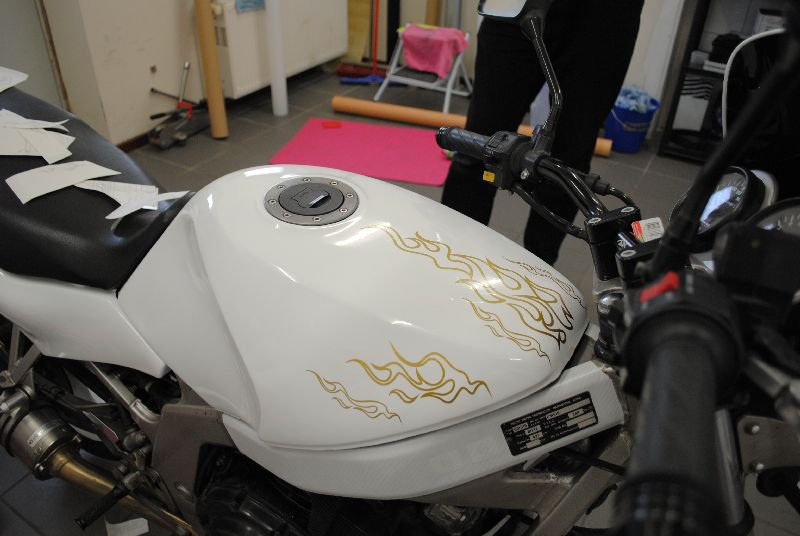

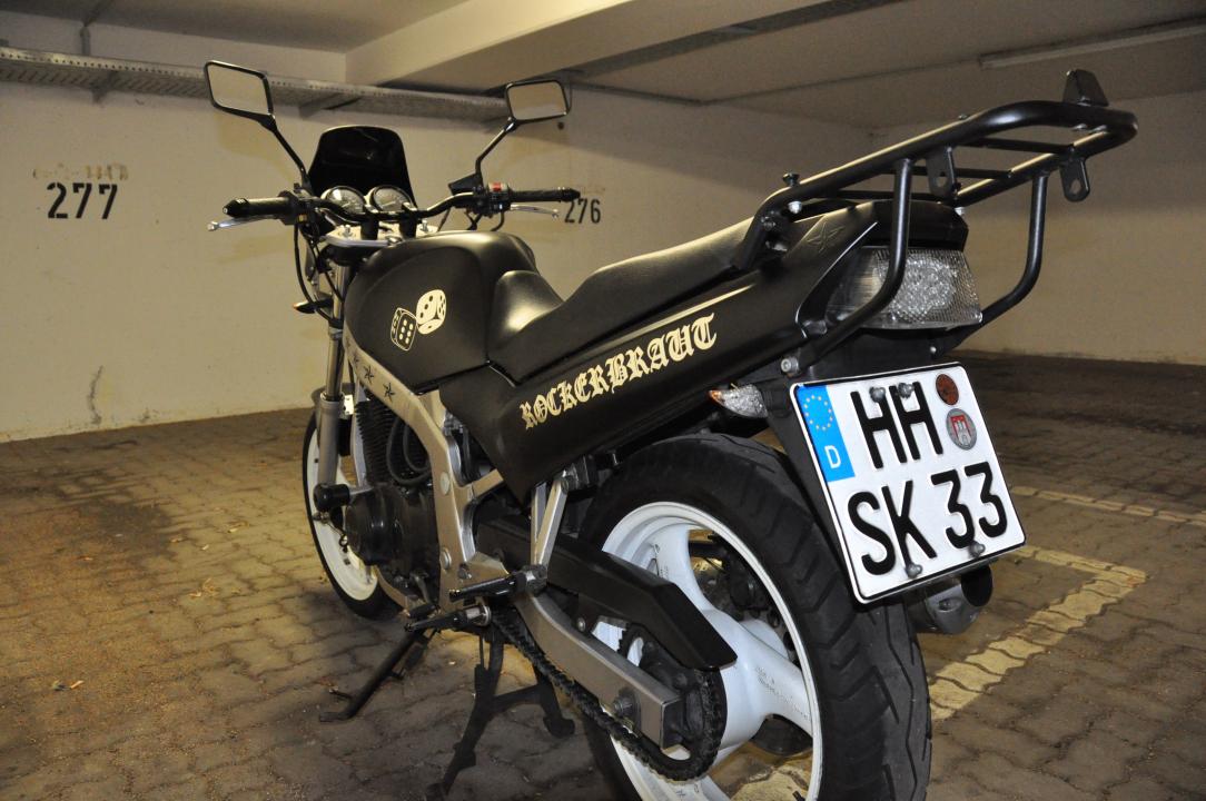

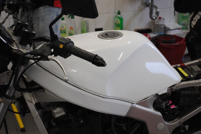

und zum Schluß jetzt letztens - die Folienvollbeklebung. Die lilane Aufkleber mussten weg!

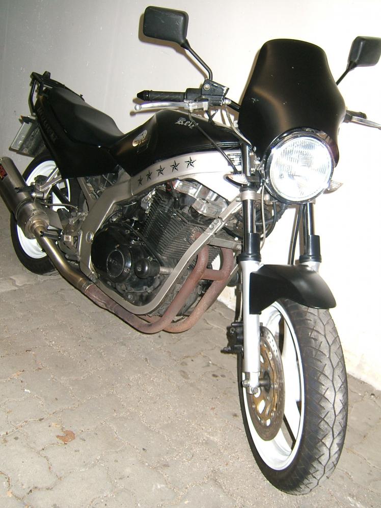

nun das Ergebnis:

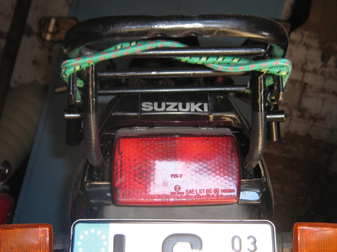

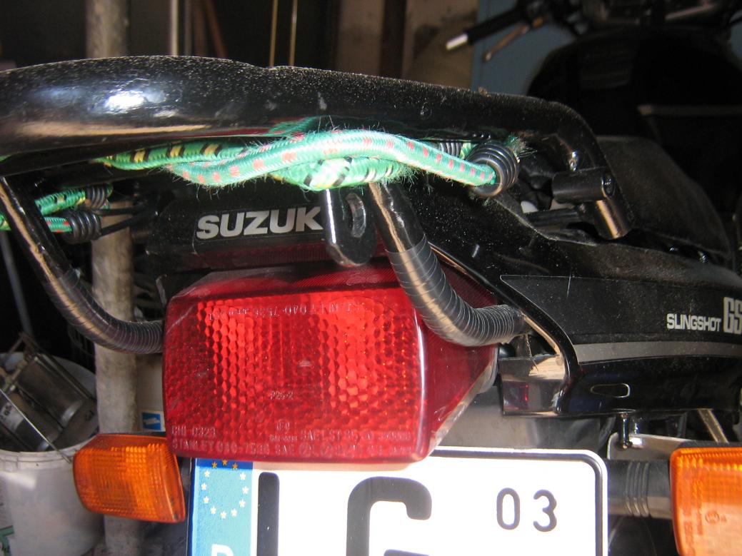

is ja ganz schick geworden. wo hast du den gepäckträger unten festgemacht? einfach am plastik? ich hab meinen nämlich umgeschweißt und dann die verkleidung ausgesägt^^

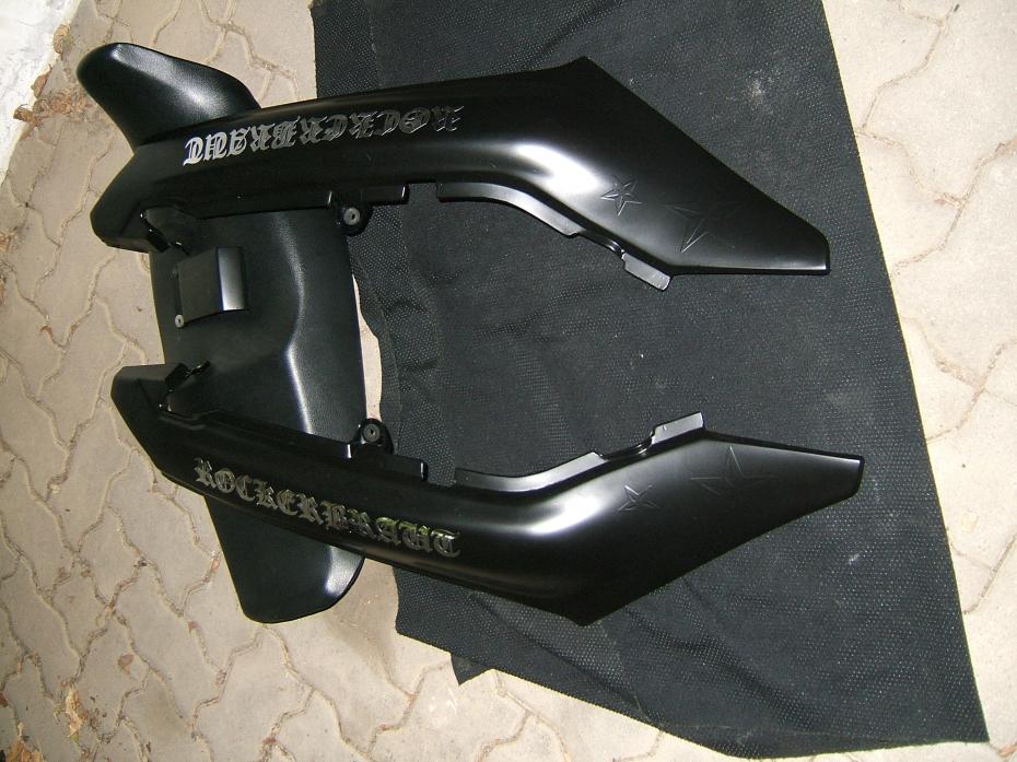

sieht schick aus, wie hab ihr das mit der Folie gemacht? Oder ist das schwarz lackiert und Folie draufgeklebt?

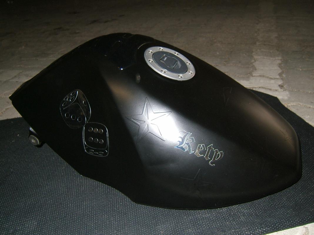

hey das mit den sternen aufm tank find geil, so hologrammmäßig. was sind das für aufkleber, das will ich dir nachmachen
das chromgepatsche gefällt mir nicht so
Du darfst zwar alles essen,aber nicht alles wissen
meinst du das ernst mit der durchgesägten Verkleidung?
Also der Gepäckträger ist bei mir an den dazu passenden Bügeln angebracht. Hier hab ich das auch schon gepostet - schau:
http://forum.gs-500.de/showthread.php?t=24150

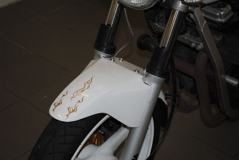

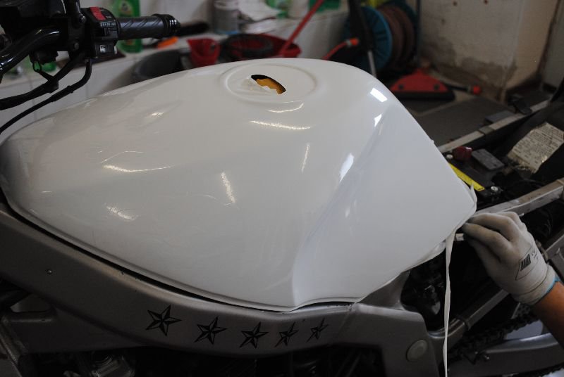

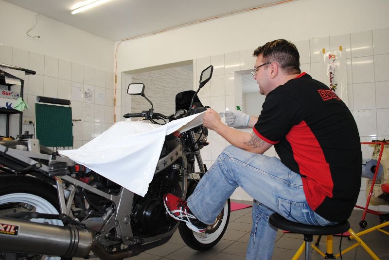

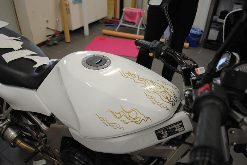

nö - alles Folie. Man nennt es "Bike-Wrapping" - hab ich mit meinem Bruder gemacht - er kann sowas .
Wie es genauer geht - kann ich vielleicht noch ein paar Bildchen posten, sonst ganz in kürze hier auf seiner Seite: http://evofol.de/index.php?option=co...d=63&Itemid=40

sieht echt schick aus... mir gefällt es auch sehr gut mit den Würfeln auf dem Tank.. würde mich auch mal interessieren wie sowas funst
Ja das mein ich ernst^^. Wusste nicht dass es solche kleinen Halter gibt, ich dachte da muss man extra die Kofferhalter dazukaufen damit das passt. Ich hab die Arme jetzt da festgemacht wo dein Halter ansetzt, also an den M8 Schrauben fürs Rücklicht^^
Aber hält ja auch so. Hab mal kurz 2 Fotos gemacht:
Tatsächlich - nicht schlecht, wenn man weiß sich zu helfen. Das abgesägte ist nicht so wirklich auffällig - sieht gut aus. Hab mir das irgendwie anders vorgestellt. Gefällt mir aber - wie ist es mit wieder abnehmen? - geht das denn noch?
Ich meine ich hab ihn auch schon fast einen Jahr dran - weil ich ihn immer wieder brauche, früher hab ich den Gepäckträger aber auch mal abgenommen für die Zwischenzeit. Bei dir ist er jetzt aber auf fest dran, oder?
Doch den kann ich abnehmen, muss dafür allerdings die Heckverkleidung abbauen. Aber wieso sollte ich den abbauen, den bracht man öfters.

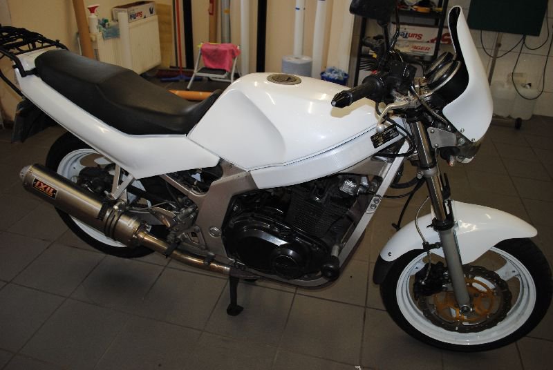

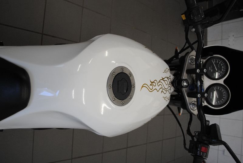

die Zeit ist gekommen - der Meister-Brüderchen ist schon wieder an der Suzi drane
mehr kommt gleich ... freu*freu

Zitat von OlliBardowick Beitrag anzeigen
Schon was neues?!
ja-ja - das Ergebnis steht schon längst in der Garage, leider unterlag ich dazwischen einem bösen Virus und die Bilder sind bei meinem Bruder geblieben. Aber ich arbeite dran sobald es wieder geht - versprochen!!!!
