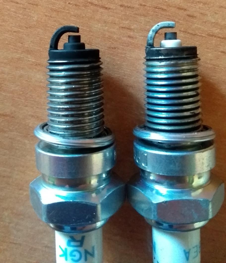

Moin,
wie dem Titel zu entnehmen, läuft meine GS Bj.89 nicht mehr. Leider fehlt mir einiges an Wissen und Fähigkeiten, um sie wieder zum Laufen zu bekommen. Daher wende ich mich nun an euch, danke schon mal im Voraus.
Ich fange mal vorne an. Die letzten Monate lief die Maschine, allerdings nicht gut. Bei Kaltstart und Standgas ging sie aus, der Choke half da auch nicht wirklich, nach ein paar Minuten mit extra Gas drehte sie um die 500U. War sie warm fuhr sie sich ganz gut, aber immer etwas unrund. Bei Standgas und gut gewärmten Motor drehte sie dann um die 2000-2500U. Kam mir komisch vor, aber sie fuhr ja. Verbrauch liegt bei 5,3l.
Nun auf der letzten Fahrt war sie deutlich ruppiger, nahm das Gas versetzt an. Als dann eine Steigung kam fing sie an stark zu ruckeln, bei konstantem Gas. Mehr Gas führte dazu das die Drehzahl nicht stieg, sondern fiel. Da mir nichts Besseres einfiel habe ich dann den Choke gezogen, war erst ca. 500m gefahren, half auch nichts und die Maschine war aus. Starten ging nicht mehr, auch mit runterrollen vom Berg. Die folgenden Startversuche führten nur zu mehreren lauten Explosionen (unverbranntes Benzin?!)
Am folgenden Tag dasselbe, wobei ein Startversuch glückte, jedoch führte Gas geben zum Ausgehen und ich kam den Berg wieder nicht hoch.
Heute hatte ich dann die alten Zündkerzen raus und neue rein. Die eine pechschwarz, die andere braun. Mit den neuen Kerzen konnte ich den Motor wieder starten, nahm trotzdem kein Gas an. Also wieder Kerzen raus, die eine war wieder schwarz, die andere wie neu. Bilder unten.
Ich hoffe in dieser Beschreibung die wichtigen Punkte drin zu haben.

Das ist definitiv ein Vergaserproblem.
Sieht fast so aus, als bekäme der eine Zylinder zu viel und der andere zu wenig/gar kein Benzin.
Es könnte an hängenden/verklebten Schwimmernadelventilen liegen.
Man müsste die Vergaser ausbauen, reinigen und nachsehen.
Guck dir auf youtube die Videos von Vergaseronkel (aka klassikfon) an.

würde eher auf Zündung tippen...
Alt 15.05.2022, 17:44:43   #4
Nun denn, die Zündung zündet oder eben nicht.
Es gibt natürlich auch Defekte an der Zündung, die temperatur- bzw. druckabhängig sind.
Aber die Beschreibung von gs499 klingt für mich nach Vergaser.
Und ja, Vergaser können sehr ruppig reagieren, besonders wenn Düsen verstopft sind.
Wenn die Zündung aussetzt sind die Kerzen in der Regel nass und nicht auf einer Seite verrußt und auf der anderen wie neu.

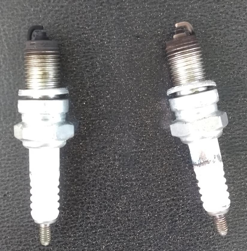

Hab mal nen Bild angefügt. Die linke ist pechschwarz. Zudem scheint die Elektrode verbogen zu sein. Ich gehe mal davon aus, dass dies nicht so sein sollte.

Jo, das ursprüngliche Problem wohl....
Ist es so, dass sie im Stand , ohne Last hochdreht wenn Du ganz wenig Gas gibst?
und Dreht sie während der Fahrt auch hoch wenn Du nur wenig gas gibst?
Besteht das Problem auch bei kaltem Motor?

Je genauer Du die Symptome beschreibst, desto besser kann man Dir aus der Ferne helfen. Wenn Sie beim Aufreissen des Gashahns zu ruckeln anfängt, dann kann das das auf einen zu schwachen Zündfunken hindeuten.
Die verruste Kerze ist immer auf der selben Seite?
Dann mal die Zündspulen untereinander tauschen, und wenn das Problem dann auch die Seiten wechselt, dann ist es ein Problem mit der Zündung.
Bleibt die verruste Kerze auf derselben Seite, ist es der Versager.

Wenn der linke Zylinder so zu fett läuft, würde ich auch immer mal die Unterdruckleitung am Vergaser anschauen, nicht daß die Membran im Benzinhahn undicht ist und da Benzin rauskommt...

Habe die Zündspulen vertauscht und meine verbliebenen nicht pechschwarzen Zündkerzen eingesetzt. Das Ergebnis war noch schlimmer. Sie nahm minimal Gas an nur um Fehlzündungen zu produzieren. Drehzahl vllt. 2000, dann kam der Knall. Also Zündkerzen raus, die linke ist schwarz geworden, die rechte wie vorher.

Vielleicht hilft es sich Gedanken darüber zu machen, was dazu führen kann, dass der linke Vergaser zu fett ist.
Stimmt der Schwimmerstand?
Der O-Ring, der das Schwimmergeraffel im Vergasergehäuse abdichtet, ist in Ordnung?
Schwimmernadelventil arbeitet richtig?
Alle Düsen fest?
Leerlaufgemischschraube ist in Ordnung? Die Spitze und der Konus nicht verdrückt?
Der Chokekolben hängt nicht?
Alle Luftkanäle frei?
Die Schläuche sind richtig angeschlossen?

OK, die verrußte Kerze bleibt also links....Vergaser viel zu fett, und was Diagnose und Abhilfe angeht, bin ich da ganz mit den Vorrednern.
Aber wenn es durch den Tausch der Zündspulen deutlich schlechter wurde, dann würde ich ein zusätzliches Problem mit der Zündung auch nicht ausschließen. Einige Symptome die Du beschreibst, deuten auf die Zündung.
