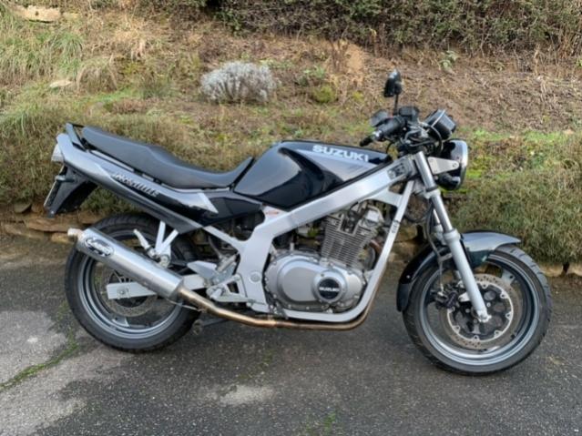

So, unten mal die ersten Bilder - aus der Ferne sieht sie hübsch aus...
Der Transpöort war problemlos.
Erste Erkenntnisse nach dem Kauf
- Benzinschläuche brüchig (aber damit habe ich gerechnet)
- einer der beiden Schlüssel ist verbogen, sodass bei der Verwendung Bruchgefahr besteht
- die Staubkappen der Gabelrohre sind brüchig
+ Motoröl in überraschend gutem Zustand
+ auch nach Abbau der Verkleidungsteile und des Tanks bestätigt sich ein optisch guter Oberflächen-Zustand aller Komponenten
Fortsetzung folgt hoffentlich

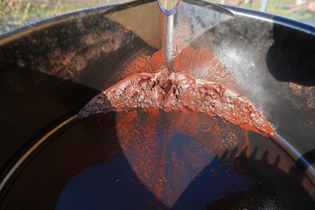

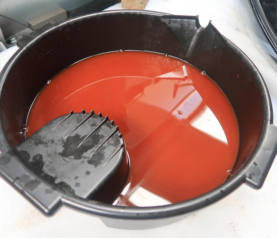

Der Sprit aus dem Tank hatte eine ungesunde Farbe - es waren noch knapp 10 Liter drinnen, siehe Bild.
In der Wanne ist der Rost zu sehen, der dabei mit aus dem Tank ausgeschwemmt wurde...
Problem bei einer gründlichen Tankentleerung:
Praktisch kann man nichts aus der Einfüllöffnung heraus lassen - da innen ein Kragen übersteht
D.h. aller Schlunz muss aus der kleinen Öffnung des Benzinhahns mühsam heraus geschüttelt werden.
Hat jemand einen Tipp, wie man den losen Dreck erst mal möglichst vollständig heraus bekommt?

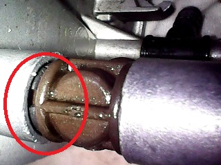

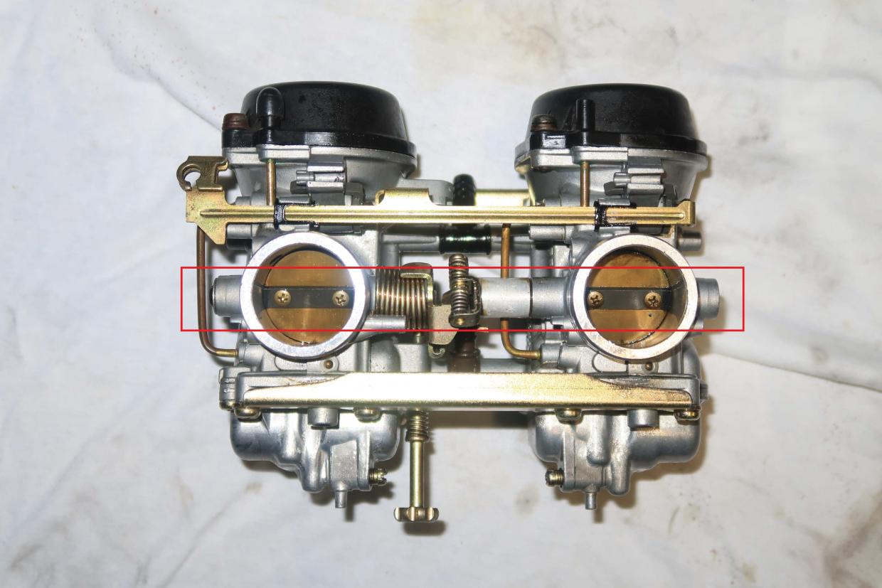

Auf dem nächsten Bild ist der Vergaser (außen schon gereinigt) zu sehen, die markierten Achsen sitzen fest, das ist der Grund warum der Gasgriff nicht mehr gedreht werden konnte.
Ich werde die Achsen mit Rostlöser jetzt mal über mehrere Tage einweichen (danke an KLASSIKFON für den Tipp)

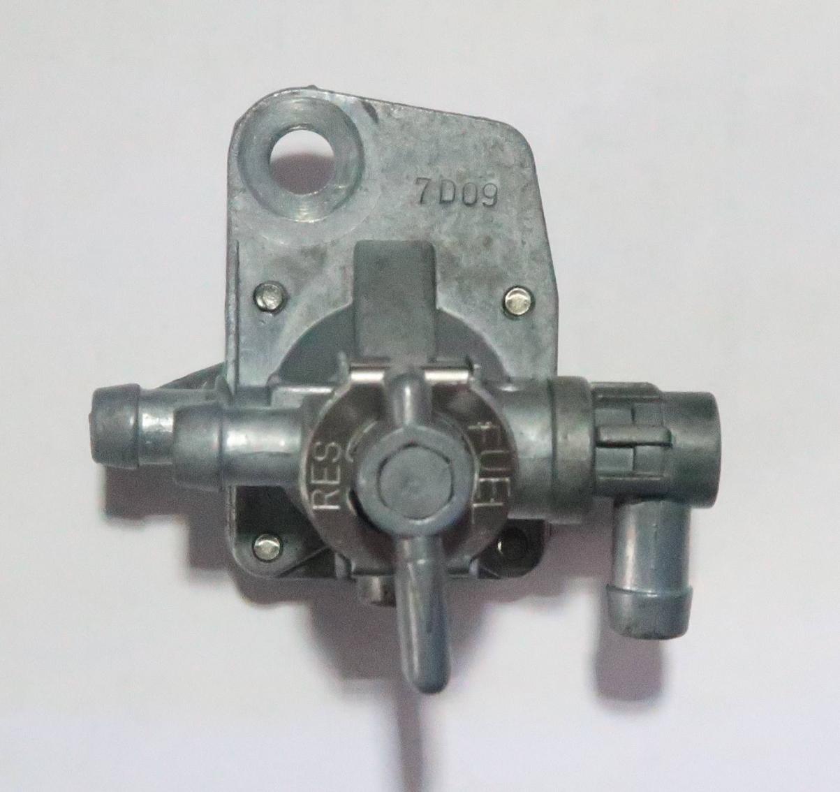

Ich will erst mal sehen, ob ich den Tank retten kann, nicht, dass außer Rost nichts mehr übrig ist
Hierzu läuft aktuell die Entrostungsaktion mit Zitronensäure...

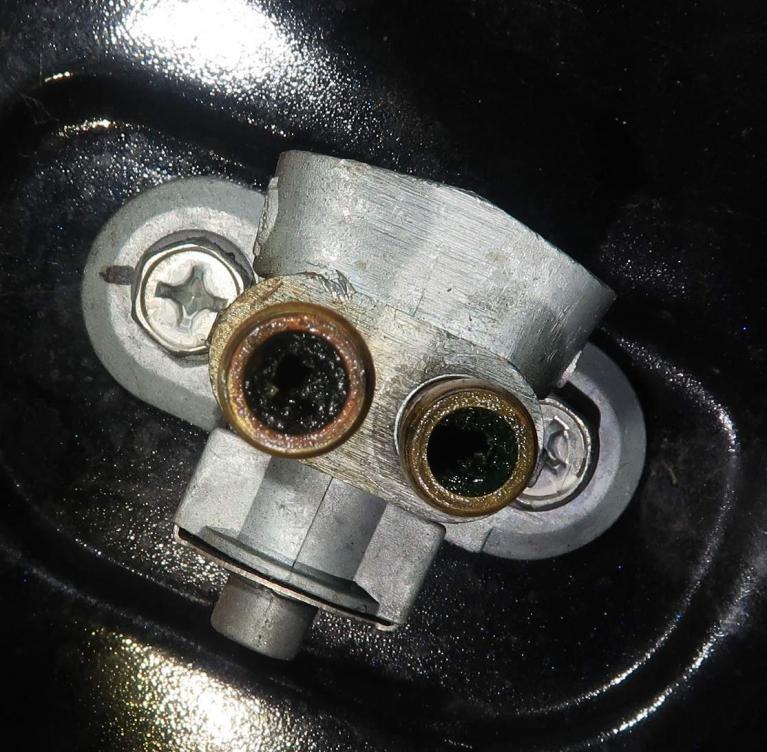

Klar ist schon mal, dass der Benzinhahn am Tank ersetzt werden muss, siehe Bild: Die Dichtung ist völlig platt, die Messinganschlüsse waren komplett dicht zugesetzt mit Korrosionsprodukten (auch in Stellung offen kam exakt Null durch), siehe weiteres Bild.
Ich habe ihn geöffnet, das geht ja leicht, weil da nur das Klemmblech abgenommen werden muss. Der weisse Kunststoffkegel mit seinen beiden Nuten (die auch komplett mit einer grünlichen Masse verstopft waren) wäre noch in Ordnung, aber beim Versuch das Sieb zu reinigen ist es praktisch zu Staub zerfallen. Dazu werde ich eine neue Frage im Kapitel "Vergaser-Kraftstoff" stellen, vielleicht kann mir da jemand Tipps geben...
Parallel will ich den Vergaser auf Vordermann bringen, weil ich das in meiner kleinen warmen Werkstatt machen kann.
Bin aber dankbar für alle Hinweise - ich lerne gern dazu

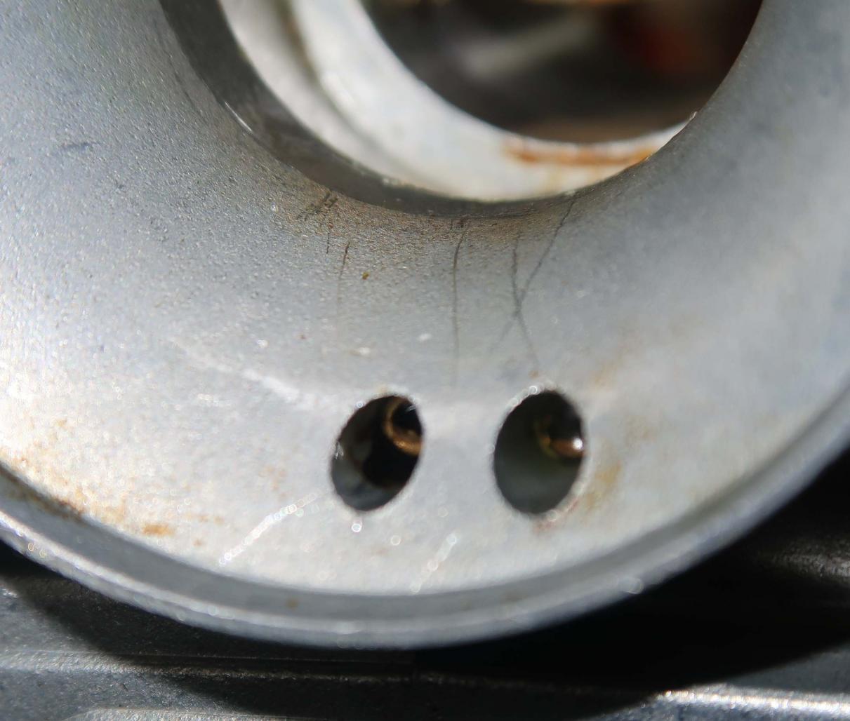

Alt 08.01.2022, 09:36:18   #10
DaisyDougs
Benutzerbild von DaisyDougs
Registriert seit: 05.11.2020
Alter: 56
Beiträge: 89
Baujahr: 1969
Kilometer: 113200
Die Schwimmerkammerdeckel ... mal bitte "drehen"
Alt 08.01.2022, 14:46:41   #11

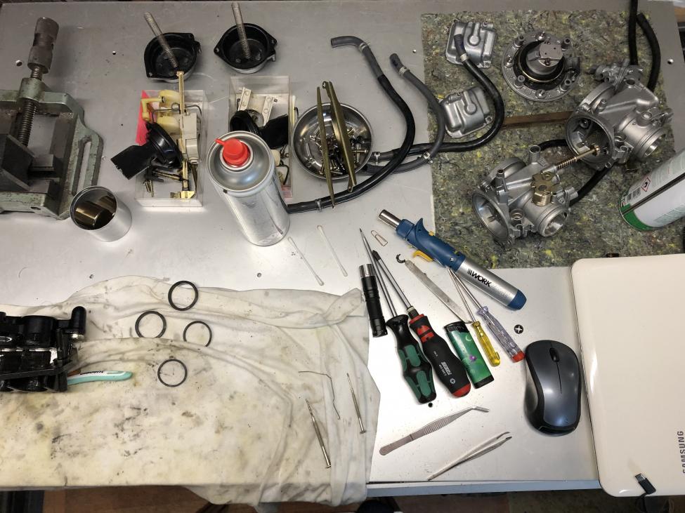

Zwischenstand:
Bin mittlerweile bei der zweiten Runde Tank-Entrostung, siehe LINK
Übung macht den Meister...
In der Zeit dazwischen kann ich am Vergaser weiter machen.
Ich habe ihn mittlerweile bis auf die Drosselklappen zerlegt.
Im innern finde ich, sieht er gar nicht soooo übel aus, wie ich es nach dem Tank erwartet hätte.
Die Dichtungen sind halt hinüber, die Drosselklappenwelle kann ich nach 3 Tagen Dauerbeschuss mit Rostlöser mit der Hand bewegen, wenn auch die eine Seite sehr schwer geht.
Ich habe die Vergaser auch geteilt, weil an dem einen Nippel die Dichtung erkennbar ihre beste Zeit hinter sich hatte, siehe Bild.
Auch andere Dichtungen haben mehr oder weniger Auflösungserscheinungen.
Das zweite Bild zeigt eine Dichtung unter einem der beiden Kunststoffeinsätze.
Im 3. Bild sieht man die geteilen Vergaser, und den einen Y-Kunststoffnippel der auch neue Formdichtungen braucht.
Der andere Y-Nippel (im Bild der obere) ist seltsamerweise "nur so" aufgsteckt und macht irgendwie einen etwas ausgeleierten Eindruck - ob der erneuert werden sollte?
Die Welle, die noch richtig schwer geht, ist die mit der großen Feder; ich nehme mal an, dass ich die auch noch ausbauen muss, oder was meint Ihr?
Danke für Eure Meinungen!
Fortsetzung folgt hoffentlich...
Grüsse
Jonny6x

Alt 08.01.2022, 15:10:15   #12
Beiträge: 3.438
@Daisy:
Was meinst Du mit drehen?
Er meint, einmal die beiden Schwimmerkammerdeckel von rechts nach links und andersrum tauschen, damit die Ablaßschrauben nach außen zeigen. Das macht das Ablaßgeschäft wesentlich einfacher
Alt 08.01.2022, 16:03:32   #13
Jonny6x
Registriert seit: 02.01.2022
Ort: Spessart
Alter: 67
Beiträge: 184
Kilometer: 12000
Aah - ob ihr es glaubt oder nicht, beim zerlegen habe ich mir gedacht, dass diese Stelle ja ziemlich blöd angebracht ist!
Bin aber gar nicht auf die Idee gekommen, dass die gegeneinander getauscht werden könnten;
Anders herum erleichtert es schon das Entleeren
Muss ich beim Ausbau der Drosselklappenwelle etwas beachten?
Hoffentlich kriege ich später das ganze Gedöns auch wieder zusammen
Jonny6x
Alt 08.01.2022, 17:22:57   #14
Beiträge: 3.438
Warum willst du die Drosselklappenwelle ausbauen?
Alt 08.01.2022, 17:30:33   #15
Jonny6x
Ort: Spessart
Alter: 67
Beiträge: 184
Kilometer: 12000
Wollen nicht unbedingt ),
aber weil die Welle doch immer noch so schwer geht und deswegen auch nur gaaanz langsam zurück geht nach dem Gas geben...
Um sie zu reinigen und gängig zu machen?
Weiß nicht, ob ich das im eingebauten Zustand irgendwie hinkriegen könnte...
Jonny6x
Alt 08.01.2022, 18:31:24   #16
Beiträge: 3.438
Ich glaube, du hast den Tip schon von klassikfon bekommen. Ich hatte auch mal so einen Vergaser hier, bei dem sich die DKW zum Verrecken nicht bewegen (lassen) wollte. Spuren an der Stelle, wo der Gaszug eingehängt wird, haben verraten, daß ein Vorbesitzer es schon mit der Zange versucht hatte. Die DKW ist in einer Art Filzdichtung gelagert, und wenn die richtig austrocknet, ist das Ding halt bombenfest. Ein wenig Ballistol wirkt wahre Wunder, auch ohne daß man die Welle ausbauen muß. Gönn dir da aber wirklich die Qualität und nimm echtes Ballistol. WD40 bringt da nix bzw nicht so viel. Den Vergaser habe ich "auf die Seite" gestellt, also quasi hochkant, und dann einen guten Hub Ballistol dorthin gesprüht, wo die DKW im Gehäuse und damit in dieser Filzdichtung verschwindet. Über Nacht einwirken lassen, Vergaser umdrehen und die andere Seite ebenso behandeln. Kann sein, daß du diese beiden Schritte noch ein- oder zweimal wiederholen musst, aber dann sollte sich die Welle wieder bewegen lassen wie vorgesehen. Auseinanderbauen ist echt nicht nötig.
Alt 08.01.2022, 19:02:49   #17
Jonny6x
Ort: Spessart
Alter: 67
Beiträge: 184
Kilometer: 12000
Ja, KLASSIKFON hat mir auch geraten, die Welle drinnen zu lassen...
Ich kann sie ja mittlerweile schon bewegen - aber sie geht halt trotz der Federkraft noch sehr langsam zurück.

So, der neue Benzinhahn für den Tank ist schon eingetroffen, 33.-€.
Den zweiten Benzinhahn unten habe ich geöffnet und gereinigt - der sah gar nicht so schlimm aus, vermutlich weil durch den vertopften ersten schon nicht mehr viel angekommen ist.
Den porösen O-Ring habe ich ersetzt, wieder zusammengebaut, anschließend Funktion geprüft, funzt.
Grüsse
Jonny6x

Anbei mal ein Bild vom Basteltisch zur Auflockerung
Grüsse
Jonny6x

Beim Freilegen des Vergasers habe ich diese Stelle gefunden, siehe Bild; ist da was drinnen, was man bei der Überarbeitung des Vergasers rausschrauben können sollte / müsste❓
Grüsse
Jonny6x
PS:
Die Drosselklappenwelle lässt sich mittlerweile deutlich leichter bewegen. Noch ein paar Wochen einweichen mit Balistol und sie wird nicht mehr aufhören zu rotieren...🥴

Es gibt Vergaser, da kann man eine oder sogar beide Düsen herausschrauben. Ansonsten sind die eingepresst.

Oh je:
Tja, bei mir ist offensichtlich die jeweils rechte eingeschraubt und die jeweils linke eingepresst.
Die jeweils rechte ist durchgängig, die jeweils linke scheint zu oder zugesetzt zu sein
So genau kann ich das nicht in dem Mini-Loch erkennen…
Kann mir jemand sagen, ob die Linken überhaupt offen sein müssten und wenn ja, wo sie dann hinführen müssten?
Dann könnte ich auch mal von der anderen Seite mit Druckluft reinblasen…
Bin für jeden Tipp dankbar.
Jonny6x
Korrektur:
Die rechts - links Angaben beziehen sich auf die Draufsicht wie im Foto gezeigt. Dabei ist die rechte Düse eingeschraubt und die linke eingepresst. Die linke eingepresste sitzt zu = in Fahrtrichtung also die rechte….
Geändert von Jonny6x (14.01.2022 um 06:00:29 Uhr) Grund: Korrektur
Alt 13.01.2022, 07:50:45   #39
Beiträge: 3.438
Offen und durchgängig müssen beide sein. Mit Geduld und einem ganz feinen Draht (ich habe zB meiner kleinen Messingbürste dafür eine Borste ausgerissen) kriegst du die wieder frei.
Es sei dir an dieser Stelle wärmstens der YT-Kanal vom Vergaseronkel (klassikfon hier im Forum) empfohlen, da erklärt er genau, wohin diese Düsen führen sollen (ich habs ehrlich gesagt gerade nicht im Kopf) und wie man die frei kriegt.

Zwischenbericht aus dem Bastelkeller:
Konnte leider keinen Hinweis in irgendeinem der Videos finden, wo die eingepresste, in Fahrtrichtung rechte Düse hinführt. In meinem Reparaturhandbuch ist sie bei der Beschreibung des Vergasers gar nicht erwähnt.
Ich habe die Vergaser ja jetzt seit mehreren Tagen abwechselnd mit Balistol, Rostlöser, Aceton oder wässriger leicht alkalischer Reinigungslösung im US-Bad behandelt.
--> Die Teile sehen jetzt aus wie neu, siehe Bilder.
--> Die Drosselklappenwelle geht mittlerweile 1 A.
UND:
Der Tipp mit der Borste von Takoda war gut: Ich habe aus einer Drahrbürste eine Stahl-Borste mit 0,2 mm verwendet, siehe Bild.
--> Beide Düsen sind jetzt wieder frei
Am Vergaser sollten jetzt alle mir bekannten Schwachstellen beseitigt sein, es kann also demnächst der Zusammenbau beginnen...
Am Wochenende will ich mir den Tank vornehmen, das KREEM-Zeugs ist da.
Grüsse
Jonny6x
