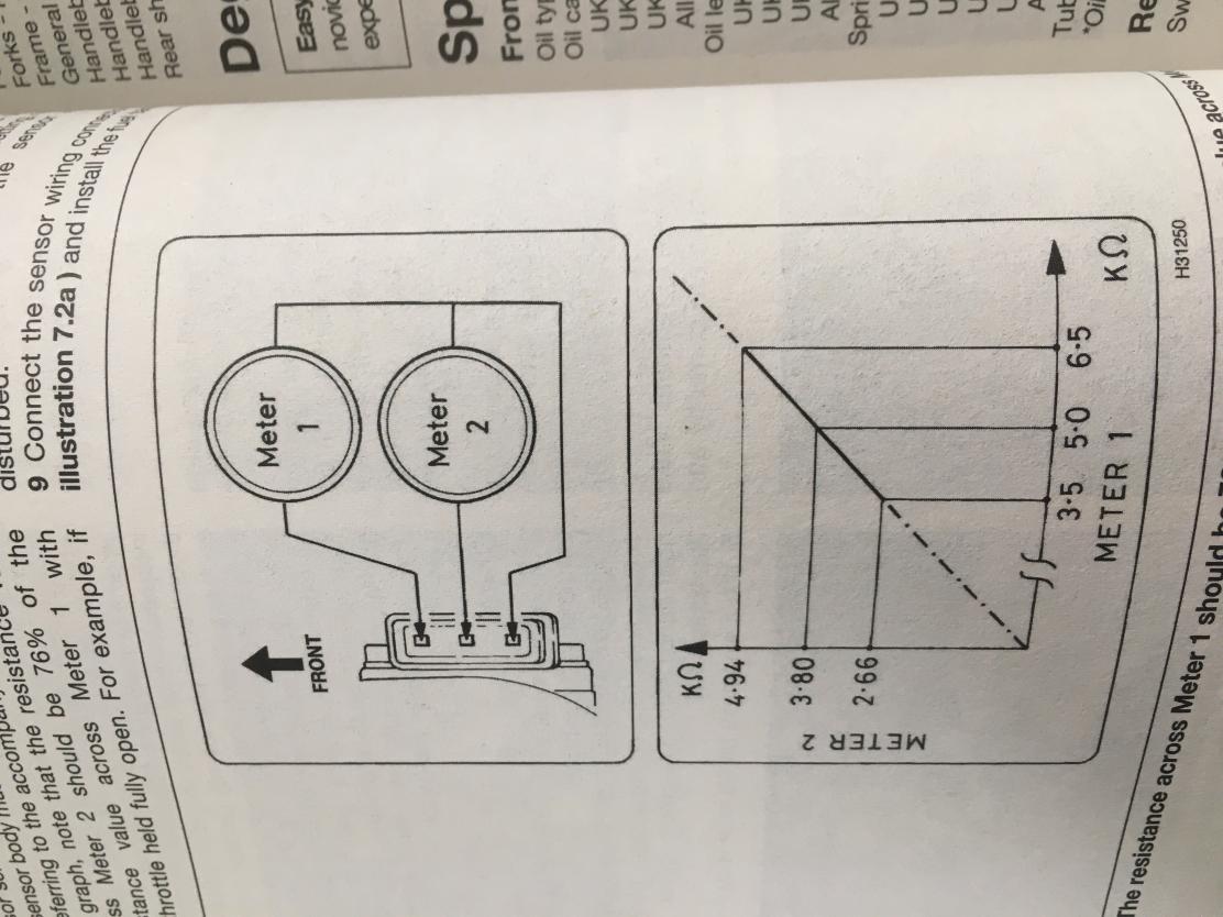

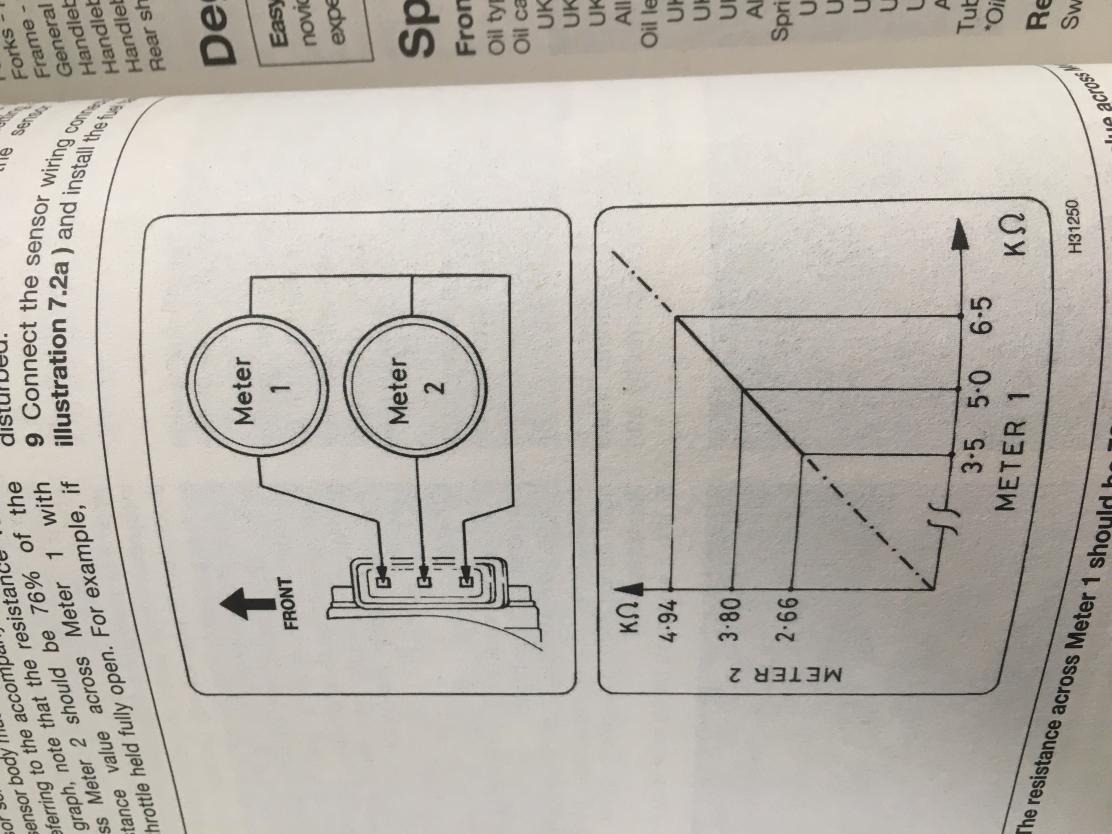

Es hat sich nach gründlicher Lesearbeit der Reparaturanleitung von Heynes noch die Frage nach dem Drosselklappensensor aufgetan.
https://forum.gs-500.de/attachment.p...1&d=1747831235
Das Bild zeigt die Grafik zum DKS in der Anleitung. Die Grafik ist in der Draufsicht, deshalb nicht mit den Kontakten durcheinander kommen. Bei Meter 1 haben wir einen Widerstand von ~5,1 Kiloohm gemessen (Bei voll geöffneter Drosselklappe). Bei Meter 2 hatten wir aber ~4,1. Laut Anleitung soll der Wert von Meter 2 76% von Meter 1 betragen. Dies haben wir durch lösen und verdrehen des DKS auf den errechneten Wert angeglichen. Nun läuft sie, zumindest nach meinem Gefühl, so wie sie sollte. Nagelt mich aber bitte nicht auf die genauen Werte fest. Wir haben gemessen, davon 76% berechnet, nachgestellt und wieder gemessen.
Kann sich das im Laufe der Jahre selbst verstellen, oder musste da jemand aktiv den DKS verstellen?

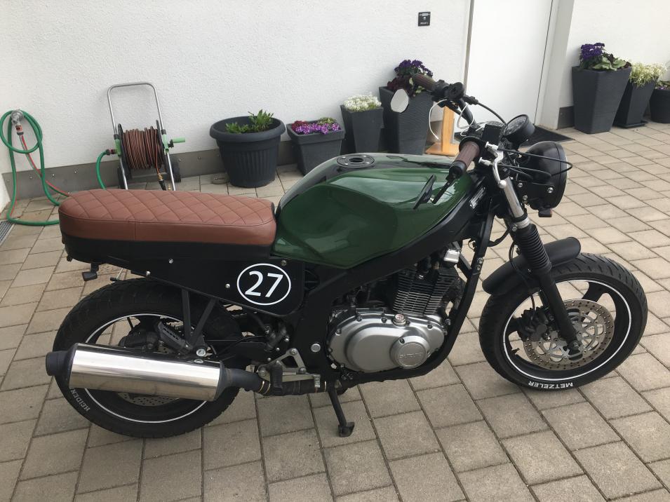

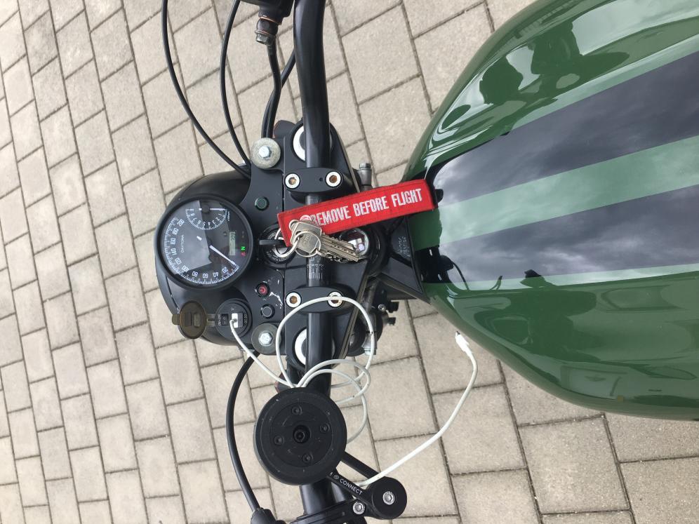

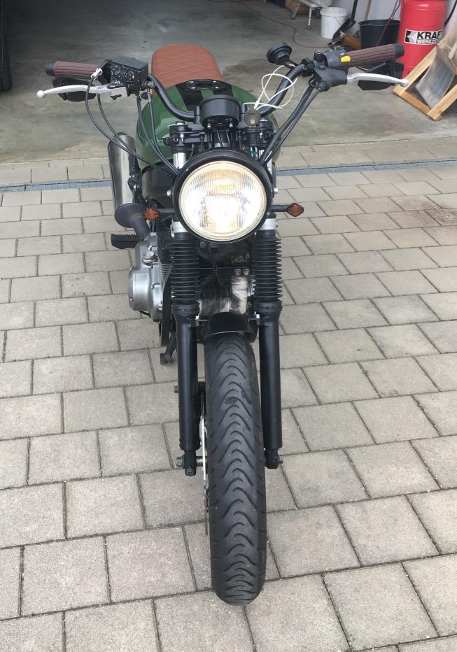

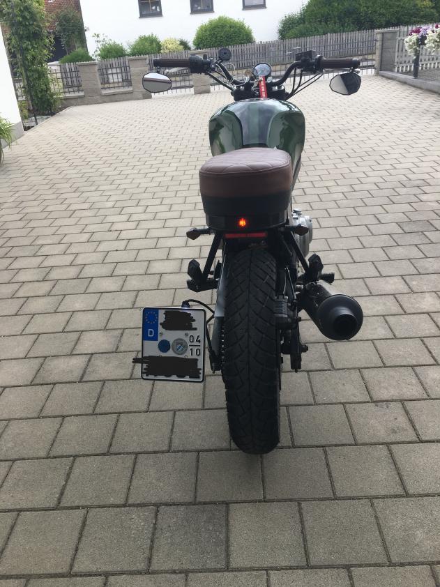

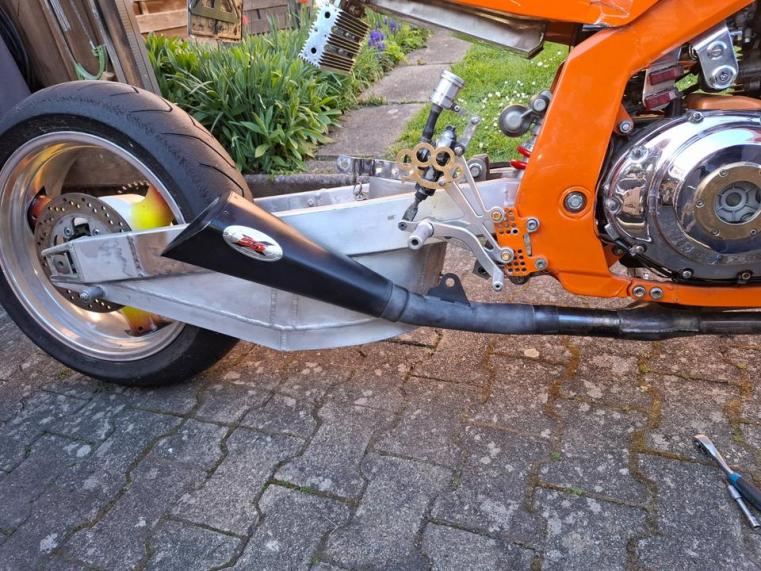

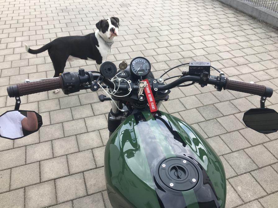

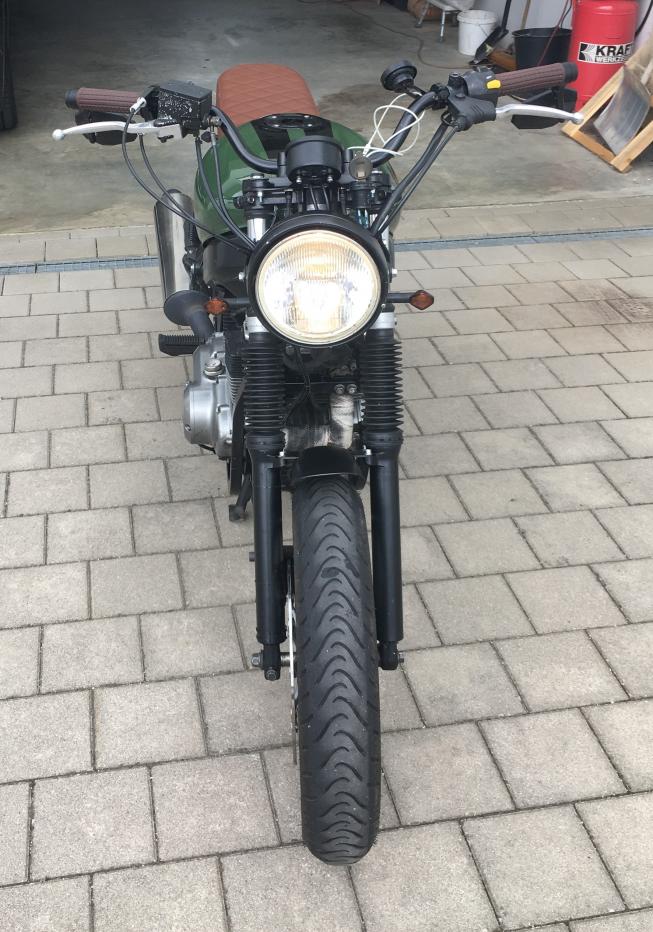

Und als letztes noch ein paar Bilder von meiner Bastelei. Ich weiß die gefällt nicht jedem, aber mir hats Spaß gemacht und für meine Größe sitze ich nun auch sehr entspannt auf der doch recht kleinen Maschine. Natürlich alles eingetragen.
https://forum.gs-500.de/attachment.p...1&d=1747831837
Der Tank wurde von jemand anderem Lackiert, den Rest habe ich mit Hilfe meines Kollegen selbst gemacht.

Mein Tipp: Mach das nicht mit den 2 "minion-glubschaugen". Das haben schon 1000 Leute gemacht, meist mit dem Doppelscheinwerfer-Kit von Louis oder Polo, und ich habe noch keinen solchen Umbau gesehen, der gut aussah.
Na gut, die DE-Scheinwerfer sind noch kleiner, und vielleicht reißt du mit der Maske das alles raus, aber ich hab bisher nur solche Umbauten gesehen die am ehesten mit "gewollt doch nicht gekonnt" beschrieben werden können.
Der große Rundscheinwerfer sieht gut aus an deinem Umbau.
Ich bin kein Fan von abgesägten Hecks, "Rückenbewässerungsanlagen" etc, deswegen will ich dazu nichts sagen, weil das ist "mir gefällts zwar nicht, aber es ist Geschmackssache" und anderen Leuten gefällts.
Aber ich habe noch niemand (mit Geschmack / Sinn für Schönheit ) getroffen, der ernsthaft zwei Funzeln in komischer Maske dem Klassischen Rundscheinwerfer vorgezogen hätte.
Du machst dir damit viel Arbeit (Kabelbaum umstricken etc), um das Motorrad hässlicher zu machen. Es wäre schade um den Aufwand den du bisher betrieben hast.

Zum Heck möchte ich anmerken, dass mir zwar der Loop ganz gut gefällt, ich aber seitlich versetzte Kennzeichen überhaupt nicht leiden kann. Dadurch fehlt m.M.n. dem Motorrad ein Abschluss nach hinten. Ich finde, dass da ein schönes Schutzblech mit einem vernünftigen Rücklicht und einem normalen Kennzeichen besser aussieht. Zumal ein Schutzblech vorne und hinten ja schon einen praktischen Sinn hat. Es schützt vor Verschutzung. Das ist halt meine Meinung.
Scrambler waren ursprünnglich gebaut worden um im Gelände Spaß zu haben. Wenn man so einen Umbau macht, sollte man sich vll. auch dann an entsprechenden klassischen Vorbildern orientieren. Die hatten keine Lampenmasken, allenfalls mal eine Startnummernplatte vorne und wenn überhaupt, dann einen kleinen Rundscheinwerfer. Im Gelände ist alles, was seitlich absteht, hinderlich, man bleibt damit im Gestrüpp hängen. Bei einem Umfaller oder Sturz besteht auch die Gefahr, dass sich das verbiegt oder bricht. Auch deshalb schließt sich ein seitliches Kennzeichen an einem Srambler aus. Somit passt es einfach nicht zu dem gewählten Thema des Umbaus. Guck dir mal die Six-Days-Enduros oder Trial-Maschinen an, die Kennzeichen haben. Da wirst du keine seitlichen Kennzeichen finden.
Man rechnete ja damit, dass das Ding im Gelände mal umfällt und ließ alles weg, was seitlich abstand, man nicht unbedingt brauchte um Gewicht und Reparaturkosten zu sparen.

Ja das stimmt definitiv. Ich würde sie auch nicht direkt als Scrambler betiteln.
Ich hab mir einfach Fotos von Scrambler, Caféracer und Bratstyle angesehen und mit Absprache vom TÜV so gebaut, wie sie mir gefällt. Deswegen wirkt sie vielleicht auch etwas zusammengewürfelt.
Wenns nach mir ginge hätte sie sogar ein noch viel kürzeres Heck und wäre eine reine Einsitzermaschine gworden. Allerdings hatte ich keine Lust einen zweiten Rahmen zu kaufen und für den Bruchtest beim TÜV zu opfern.

Ich bin ehrlich gesagt nicht der größte Fan von Scrambler-Umbauten, aber von den vielen, die hier schon präsentiert wurden, ist Deine tatsächlich eine von den Schickeren. Die Farbgebung gefällt mir gut Ich würde aber auch den Scheinwerfer so lassen, wie er ist (oder zumindest beim klassischen Rundscheinwerfer bleiben), das hat Stil und passt mMn gut ins Gesamtbild. Und der Vergleich mit den Minions wurde ja schon gebracht

DKS: Von selbst verstellt sich der nicht - und schon gar nicht soviel. Vermutlich wurde er einmal demontiert (Vergaserreiniigung, DK-Wellentausch?) und dann entweder falsch montiert, oder Schrauben nicht richtig angezogen.
Von euren Messungen her scheint's ja jetzt zu passen und die Kiste zieht ja auch, oder?

Wir haben ihn nicht demontiert. Die Schrauben waren auch Knallefest. Der Vorbesitzer hat immer alles in der Werkstatt machen lassen. Da müssen wohl auch dieselben Spezialisten dran gewesen sein, wie bei der direkten Abstimmung. Sie zieht wirklich gut durch, aber man kennt noch die Düsennadel, da ich sie bewusst eine Kerbe höher gehängt hab. Das war bevor wir uns den DKS angesehen haben. Da lief sie mit höherer Nadel etwas besser. Hatte aber die letzten Tage keine Lust den Vergaser zum 30x auseinander zu bauen
