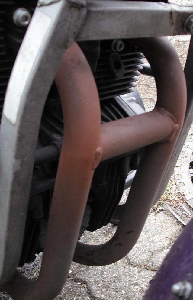

Achtung:
Farbe (nach ein paar 100 km) von Schwarz in braun.
Hits:	1330
Größe:	65,7 KB
Gruß Krafti
