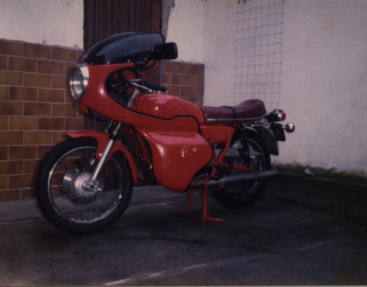

Ich hab früher auch schon eine Yamaha RD 250 lackiert, mit Kompressor und Pistole in 2K. Wenn man nicht zu nah dran war, sah es auch ganz gut aus. Allerdings sollte man das Lackieren nicht unterschätzen. Ist nicht so einfach. Und man glaubt gar nicht, wieviel Staub in der Luft herumwirbelt, auch in einer Garage.
Bitte die Arbeitssicherheit auch nicht vernachlässigen. Die meisten Lacke sind gesundheitsschädlich. Guten Atemschutz verwenden und alles bedecken, worauf keine Farbe haften soll.
Ist halt von einem Papierbild abgescannt.
