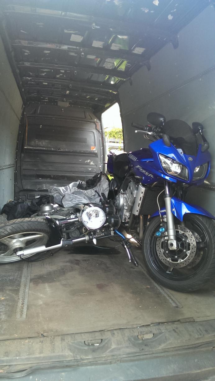

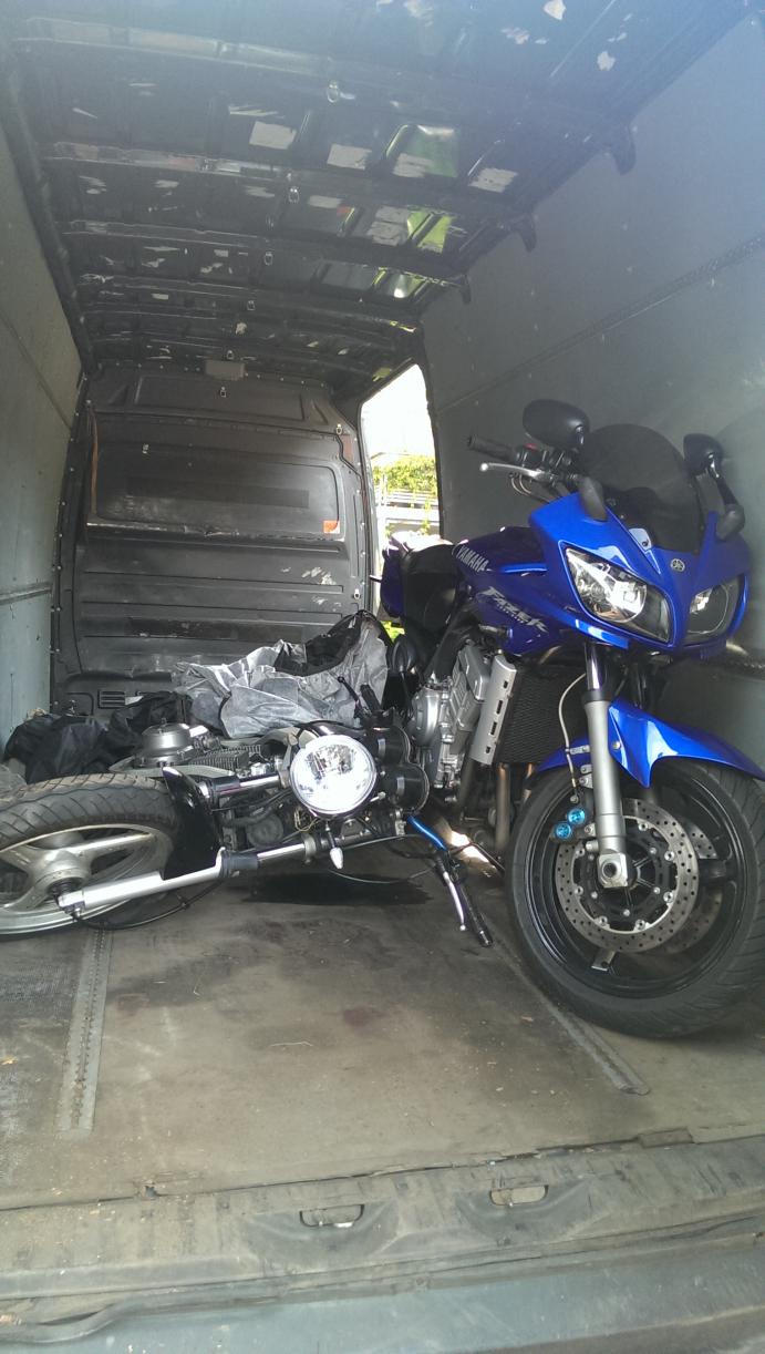

hatte vor gut einer Woche am frühen Freitag morgen Besuch von diversen polnischen Mitbürgern. Hier dazu die Polizeimeldung: http://www.presseportal.de/polizeipr...er-ueberrascht
Das Bild, wie ich die Motorräder 6 Stunden danach wieder entgegennehmen durfte, findet ihr unten.
Das die ganze Geschichte an beiden nicht ganz unbeschadet vorübergegangen ist, dürfte klar sein, denn zu dritt ohne Rampe bis zu 230kg heben...

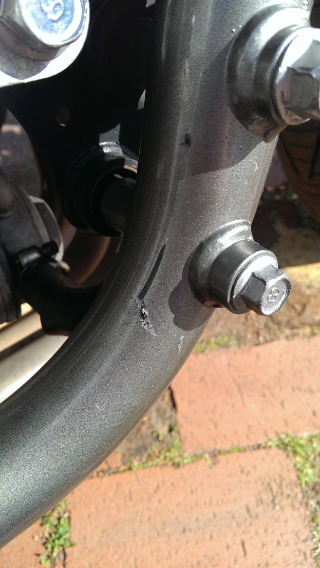

Die Fazer hat einen u.a. einen dicken Kratzer im (Stahl-) Rahmen.
Der sollte lackiert werden, sonst droht Rost. Die Verkleidung vorne ist verzogen, vermutlich dort falsch angefasst worden zum Verladen.
Verkleidung hinten hat auch diverse tiefere Abschürfungen.

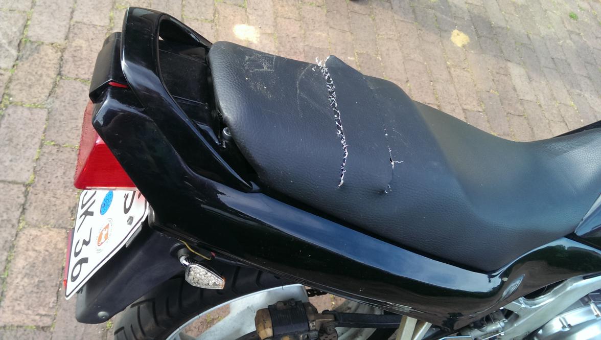

Die GS hat mehrere tiefe Kratzer im Tank, die Sitzbank wurde aufgeschlitzt, diverse Schäden vom Hinlegen sowie am Motordeckel.
Wie kann ich die Schäden gegenüber dem Täter geltend machen? Müssen beide zum Gutachter?
Ich habe direkt nach dem Ausladen von sämtlichen Schäden Bilder angefertigt, auch die Spurensicherung machte Bilder.
Brauche ich dazu einen Anwalt bzw. ist dies generell (im Gerichtsverfahren) sinnvoll? Ich bin ja Geschädigter und Zeuge gleichzeitig..
Wie sieht es aus, wenn es beim Täter nichts zu holen gibt, bleibe ich dann auf den Anwaltskosten sitzen?

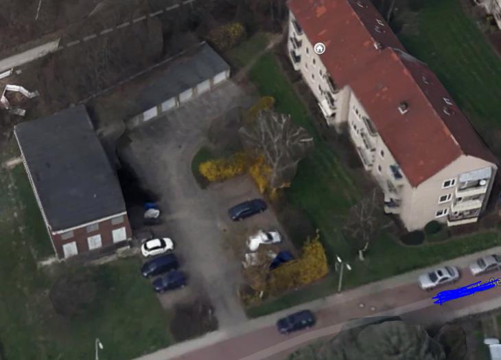

Die Motorräder stehen auf einem privaten Parkplatz, allesamt abgedeckt auf der rückwärtigen Seite von mehreren Mehrfamilienhäusern.
Habe von meiner Bude blick auf alle, sonst wären die wech.. Habe vor etwa einem Jahr mal mit Aushang beim Bäcker, Friseur etc versucht eine Garage in der Nähe zu ergattern,
keine Chance, da stehen überall Golf + und co drin
Interessantes Detail zu der ganzen Geschichte: Vor kurzem hat Google Maps neue Satellitenbilder hochgeladen die noch höher auflösen
und dazu noch aus drehbarer Vogelperspektive, siehe Anhang.

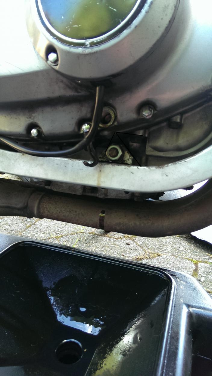

das problem mit dem fehlenden öldruck hab ich durch entlüften beseitigen können, hab den motor bei geöffneter schraube versehentlich gestartet.
besser die zündkabel vorher abziehen. hat bei mir aber ziemlich lange gedauert, erst tröpfelte es nur ein wenig. dachte das wäre es schon und hab die schraube wieder reingedreht.
wars dann aber noch nicht, schraube wieder raus, motor wieder an und nach ein paar sekunden gabs ein kurzes gluckern und dann gabs auch den angekündigten strahl an öl der dann da rauskommt.
schraube wieder rein, motor wieder an, lampe geht aus
fürs nachmachen:
man braucht nur den 17er, der im bordwerkzeug vorhanden ist und am besten eine wanne zum öl auffangen.
danke für die hilfe!
