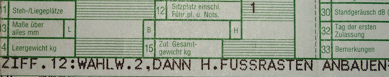

[attachment=0:661r7mj3]x.gif[/attachment:661r7mj3]eintragung steht an erster stelle noch vor den reifenbindungen!
nochmal zur verdeutlichung:
die sitzfläche einer doppelsitzbank mit halteriemen muß eine länge von 65 cm aufweisen, mit haltegriff nur 60 cm.
auf der wechselsitzbank von gimbel kann und darf keine zweite person sitzen, dieser zustand der sitzbank kann weder unterwegs noch zuhause geändert werden.
deshalb:
ist die sitzbank von gimbel montiert muß die anzahl der sitzplätze im fahrzeugschein geändert sein!
will man wahlweise die originale sitzbank wieder montieren kann die eintragung auch wahlweise erfolgen (s.o.).
Hits:	815
Größe:	103,4 KB

was auch noch bleibt ist die serienmäßige eintragung bei meinem motorrad (s.o.).
