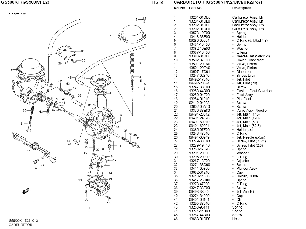

Ich hab eben mal nachgeschaut.
Es gibt eine 60er Düse(Nr.23). Die gegen eine 130er zu tauschen ist auf jeden Fall falsch!
Du mußt Düse Nr.22 tauschen, aber nur wenn es keine 115er ist!
Ich denke da liegt auf jeden Fall schonmal ein möglicher Fehler.
[attachment=0:jm89mk68]VergaserBJ2001.jpg[/attachment:jm89mk68]
Hits:	1799
Größe:	332,4 KB
Gruß, Andre.

Mach die 60er wieder da rein wo du sie rausgeschraubt hat!!!
Das war definitiv falsch da die 130er reinzuschrauben.
Die Hauptdüse(Nr.22) ist die in die die Düsennadel reingeht.
Wenn du Gas gibst dann wird die Düsennadel aus der Düse gezogen und je weiter dies passiert desto mehr Sprit kommt durch.
Das ist auch die Düse um die es beim Entdrosseln geht.
Und Suzuki sagt nunmal das dort beim Entdrosseln einer 2001er GS500 eine 115er Düsen rein gehört.

Alt 26.05.2009, 12:53:42   #23
Beiträge: 5.318
Standard Re: Motorruckeln nach Entdrosselung
Halte das ausschließlich für ein Vergaserproblem - nichts elektrisches (zumindest nicht direkt).
Ich gehe davon aus, daß die Vergaser Synchronisiert sind und LuFi sowie Verbindungsflansche OK bzw. dicht sind. Zudem hoffe ich, daß die Öffnungen für die Unterdruckmessung (Synchronisation) ordentlich verschlossen sind, sowie Ventile eingestellt sind und der Zündzeitpunkt nicht durch Bastelleien an der Zündgeberplatte verändert wurde........
Wenn du eine K1 hast, hast du auch 2 auf Unterdruck basierende Zusatzsysteme am Vergaser:
1. Das PAIR-System zur sekundären Auspuffgasreinigung. Das funktioniert über ein Vakuumventil welches vom Vergaser aus angesteuert wird: Ist dieses Ventil und die zugehörigen Unterdruckschläuche i.O.?
2. Das PVLS-System, welches den Schieber im Vergaser gegen zu heftige Reaktion beim Aufreissen der Drosselklappen schützt. Dieses System wird durch die Zündbox über ein Magnetventil angesteuert. Bitte prüfe ob dieses Ventil OK ist, ob alle Schläuche dazu dicht und richtig angeschlossen sind und, last but not least, ob der kleine runde Luftfilter des PVLS unterm Tank sauber ist.
Notfalls das ganze PVLS abhängen und die Unterdruckanschlüsse an den Vergasern verschließen und testen ob das Konstantfahrruckeln wieder auftritt.....
Ist das alles OK müssen die Schiebermembranen auf Risse untersucht werden (sind manchmal ganz feine Risse, kaum zu sehen....), die Schieber selbst auf Freigängigkeit, ob die Drosselklappen fest auf der Welle sitzen und ob der Schwimmerstand OK ist.
Nächster Schritt ist der Ausbau SÄMTLICHER Düsen und der DÜSENSTÖCKE zwecks gründlicher Reinigung. Achtung: Ablagerungen und Schmutz können manchmal so fein sein, daß man das erst beim 3. Hinschauen erkennt.
Ich hoffe daß du den Fehler damit eingrenzen/finden kannst......

danke für deine Antwort, nur leider verfügt das Fahrzeug über keine dieser beiden Systeme, das wäre mir schon aufgefallen, aber ich werde nun die oben genannten Punkte nochmals überprüfen. werd sie dann auch mal an nen Abgastester hängen und mir die Werte anschauen. hat jemand ne idee, ob sie nahe lambda=1 oder eher ein bisschen magerer laufen sollte?
desspo650 ist offline   Mit Zitat antworten
Wenn deine eine wirkliche K1 (=BJ 2001) ist, dann sollten diese Systeme verbaut sein bzw. mal verbaut gewesen sein. Möglicherweise wurde das vom Vorbesitzer entfernt. Du brauchst nur nachzusehen ob du am Zylinderkopf unter den Krümmerausgängen kleine, verschlossene, längliche zusätzliche Öffnungen hast. Wenn nicht ist dein Modell keine K1 sondern älter! (Kommt vor, da die Maschinen oft lang auf Lager standen bis sie Erstangemeldet wurden....). In dem Fall musst du an Hand der Rahmennummer herausfinden wann deine GS gebaut wurde und die entsprechend richtige Entdrosselmethode anwenden (könnte durchaus auch eine 98/99er sein). Die Rahmennummerzuordnung gibts, glaube ich, hier irgendwo im Forum - dein SUZI-Händler sollte das aber auch wissen..... Übrigends: Die neue Tankform + Sitz ist kein 100% stichhaltiges Indiz für ein Motorbaujahr nach 2000(!!) - es gibt durchaus noch 2001er Modelle mit Motorentypen aus 1999! Findet man gar nicht so selten in USA....und teilweise auch bei uns. Erst ab 2004 mit Einführung von Ölkühler und KAT ist das eindeutig.
btw.: Konstantfahrruckeln ist bei Vergasermaschinen (im Gegensatz zu Einspritzern) bauartbedingt sehr ungewöhnlich - eine Fehlfunktion des PVLS kann aber genau das erzeugen, daher ist es wichtig herauszufinden, ob das mal an deiner Maschine vorhanden war, und wenn ja ob es wirklich ordentlich entfernt wurde (Unterdrucköffnungen an den Vergaserdeckeln dicht verschlossen!). Der CDI macht es normalerweis nichts aus wenn das Magnetventil nicht mehr dranhängt - sie überprüft dessen Vorhandensein nicht.....allerdings ist mir schon eine untergekommen die auf den fehlenden Aussenwiderstand des Magnetventil sonderbar reagiert hat - glaube aber daß das eine fehlerhafte Ausnahme war...... solltest du die Anschlusskabel noch finden kannst du probeweise mal einen Widerstand mit 300-400 Ohm drannhängen........ Mir ist jedenfalls noch kein Fall untergekommen in der die CDI von sich aus so ein Fahrverhalten erzeugt hätte (zumindest nicht ohne weitere gravierende Symptome).
Wenn deine GS älter ist und das alles nicht vorhanden war, bleibt dir nur mehr die Suche im Vergaser selbst bzw. alles was ihn beeinflussen könnte (Airbox, Benzinzufuhr, Unterdruck am Hahn, etc.).......

Die Oeffnungen des PAIR MUESSEN am Zylinderkopf verschlossen sein!!!!
Siehe Bilder.....
Das Magnetventil (Solenoid) findest du (falls vorhanden) unter dem rechten Vergaser.......
