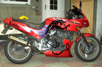

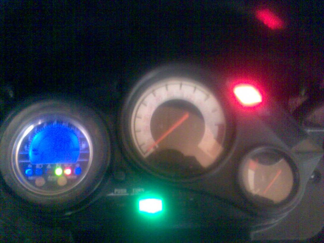

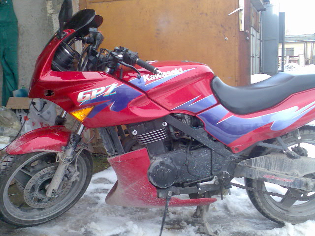

auf den bildern sieht man auch so ein paar kleine arbeiten, die ninja blinker und der tachoumbau (noch ein bissl provisorisch zu der zeit)... kleine spielerei am rand
