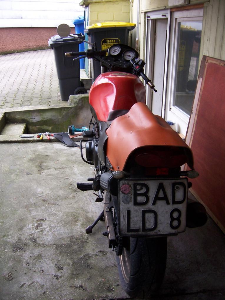

Bin grad dabei ein Soloheck zusammen zu stricken
hab aber ehrlich gesagt schon fast 20Jahre nicht mehr mit Epoxidharz rumlaminiert
falls ihr mich mit schlauen Tips zuschütten wollt - bitte . gerne
Bezugsquellen wären auch nett und vllt hat einer ne Idee wieviel Liter man etwa fürs Heck und die Seitenverkleidung so braucht
bin für jede Hilfe dankbar
denn bisher steht nur das Grundgerüst ganz grob

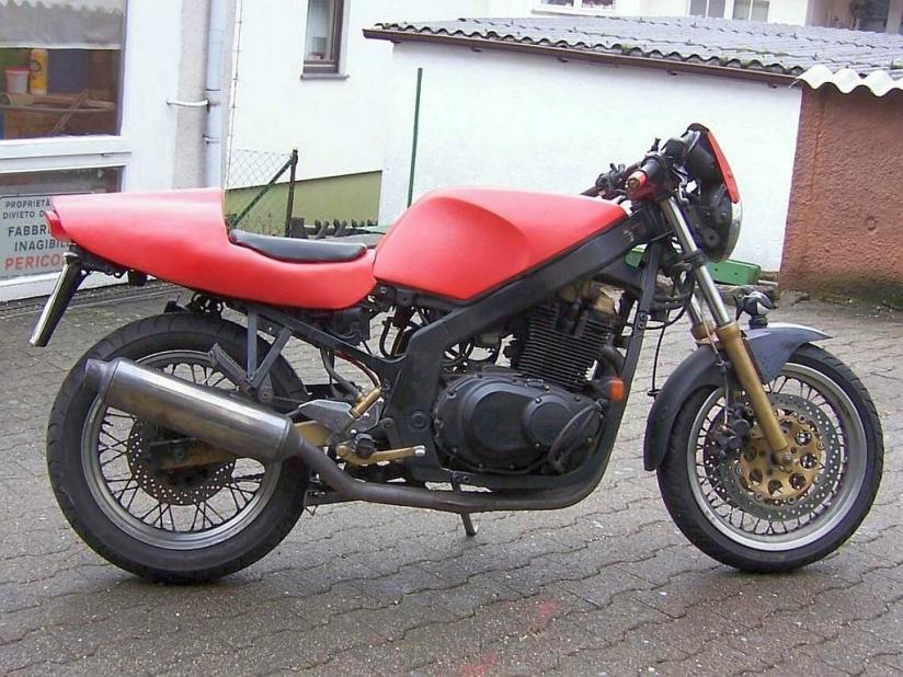

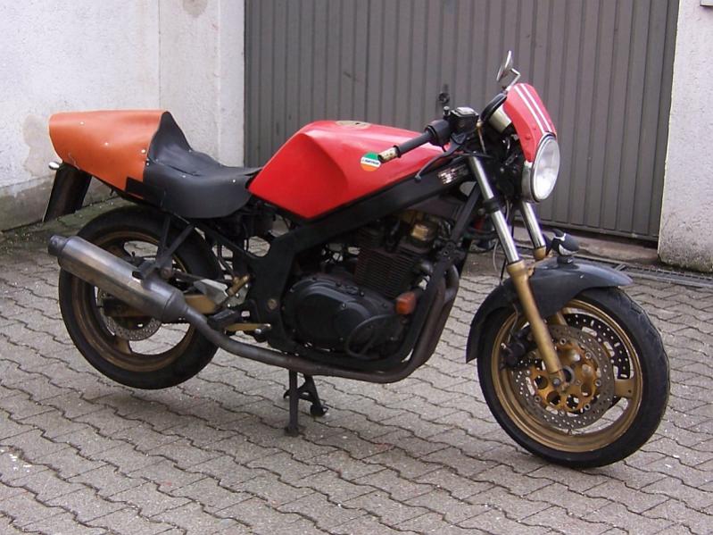

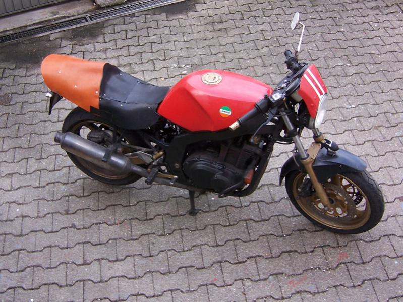

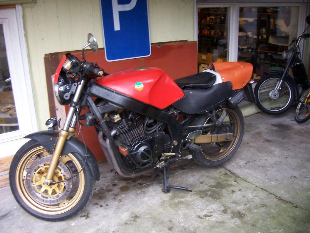

die Form steht fürs erste
und Harz hab ich heute bestellt

Alt 15.01.2011, 16:13:46   #5
Ich weiß nu nicht genau was du vor hast, willst du da ne Form draus bauen, oder willst du es nur überziehen.
Ich würde erst mal mit Polyesterharz anfangen, das ist vom mischen her einfacher, und du bekommst es im Baumarkt.
Beim Epoxi musst du es genau mischen, am besten auf ner Wage. Da geht es nicht frei Schnauze.
sach mal was du vor hast.
Alt 15.01.2011, 17:03:30   #6
Ich möchte das bisher vorhandene Grundgerüst mit einlaminieren
Rücklicht , Hilfsrahmen , Blinker und das "Undertray" bleiben wie gehabt , sodass die Rückrustung auf Soziusbank mit Heckträger in knapp ner Stunde machbar ist
der Monohöcker wird wie die Original-Sitzbank ( auf deren Grungerüst er bassiert ) vorne unterm Tank eingehängt und im Sitzbankschloß gerastet , zusätzlich sind bisher noch 3 weitere ( geschraubte ) Befestigungspunkte vorgesehen
durch die einteilige Bauweise bin ich zwar in der Formgebung etwas eingeschränkt , schließlich muß man das Ding ohne Biegen und Brechen über den Rahmen geschoben bekommen , aber wenn ich das richtig erfasst habe , dürfte dies möglich sein .
Blinkrelais und Regler hab ich bereits in den Innenraum verfrachtet , alles was sonst noch etwas unschön unter der zukünftig etwas kürzeren Seiten-Verkleidung rauslugt bekommt mattschwarzen Lack verpasst ( die im Dunkeln sieht man nicht )
dass man das Epoxi sehr genau abmischen muß , hab ich schon gelesen ist aber nicht wirklich ein Problem da in meiner Keramikwerkstatt sowohl genaue Mensuren wie auch eine Feinwaage vorhanden sind
mit dem Polyesterharz aus dem Baumarkt hab ich schon einige Erfahrungen gesammelt - ich hab damit mal den Radkasten von meinem alten 208D komplett neu aufgebaut - aber jetzt wollt ich mal Epoxidharz ausprobieren , genau genommen hab mir vorhin welches bestellt
wenn also jemand zu diesem Werkstoff noch Tips hat ,wäre ich dankbar , denn ich hab damit noch gar nicht gearbeitet
Alt 15.01.2011, 17:10:20   #7
Zum verarbeiten ist es genau wie das Polyesterharz, am besten schön Lage für Lage, und halt Fetzen für Fetzen stückeln. Wichtig für die Stabilität halt die Lagen gegeneinander zu legen, also die Fasern quasi über Kreuz legen.
und wichtig, hab Geduld und mach wirklich Lage für Lage, und laß es bei den Temperaturen zwischen jeder Lage gut trocknen...

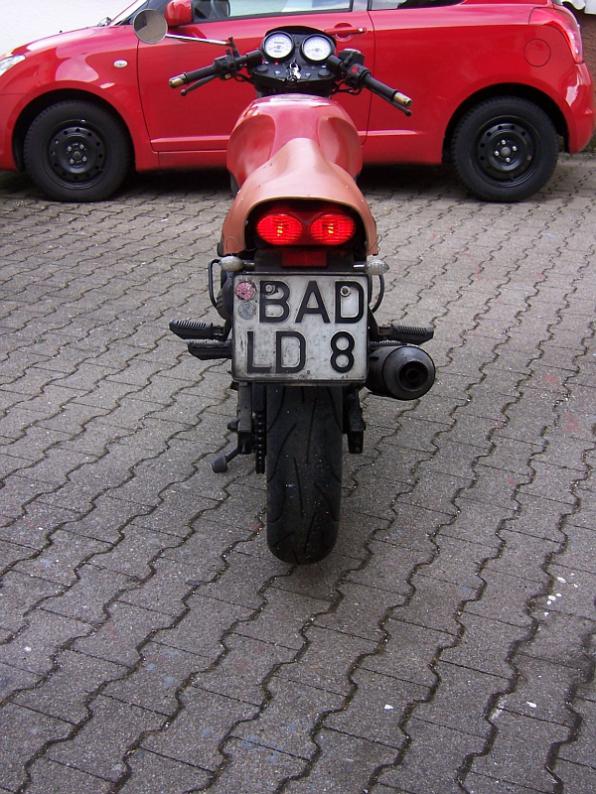

Alt 26.01.2011, 14:15:35   #18

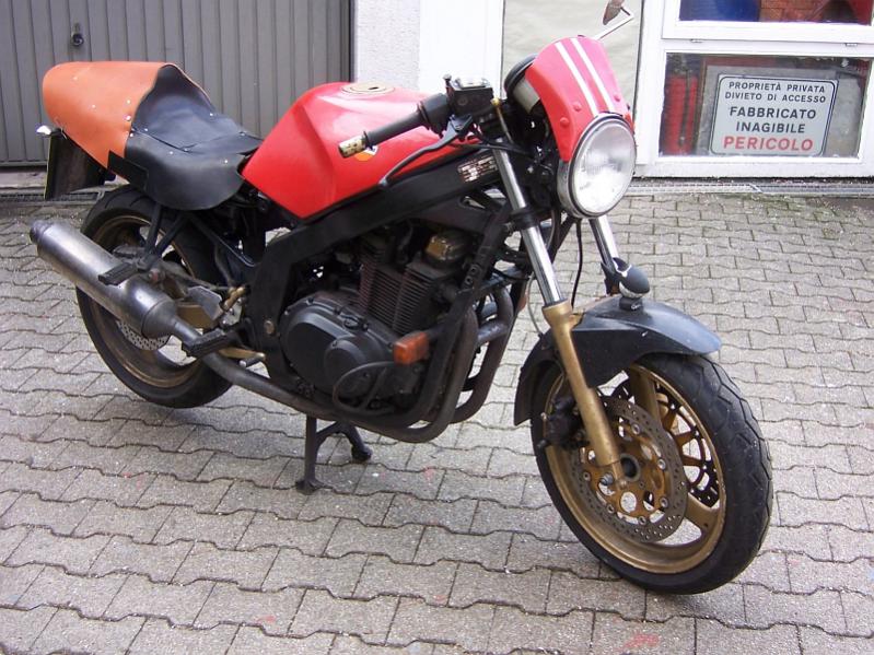

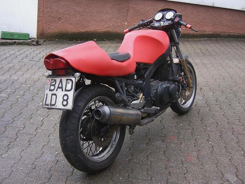

habe fertig
Hilfsrahmen mußte jetzt doch weichen , da ich festgestellt habe , dass er ausser der Aufnahme des Sitzbankschlosses ( hab ich direkt an den Heckrahmen verlegt ) auch bei meiner Version des Zweipersonenhecks keine weitere Funktion erfüllt
das Soloheck lässt sich übrigens nach öffnen des Bankschlosses komplett abheben , sodass sich sowohl Werkzeugfach wie auch Helmhaken weiterhin wie gewohnt benutzen lassen

Hey sieht ja richtig gut aus !!! gefällt mir echt

Das Rücklicht passt jetzt nichtmehr ganz zur Formgebung, aber für aus der Hüfte laminiert wirklich gut geworden!
btw: das Sitzbankschloss würde ich weglassen...ein Schlüsselring am Bowdenzug an versteckter aber erreichbarer Stelle reicht ja aus.

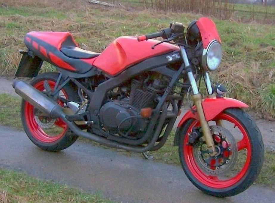

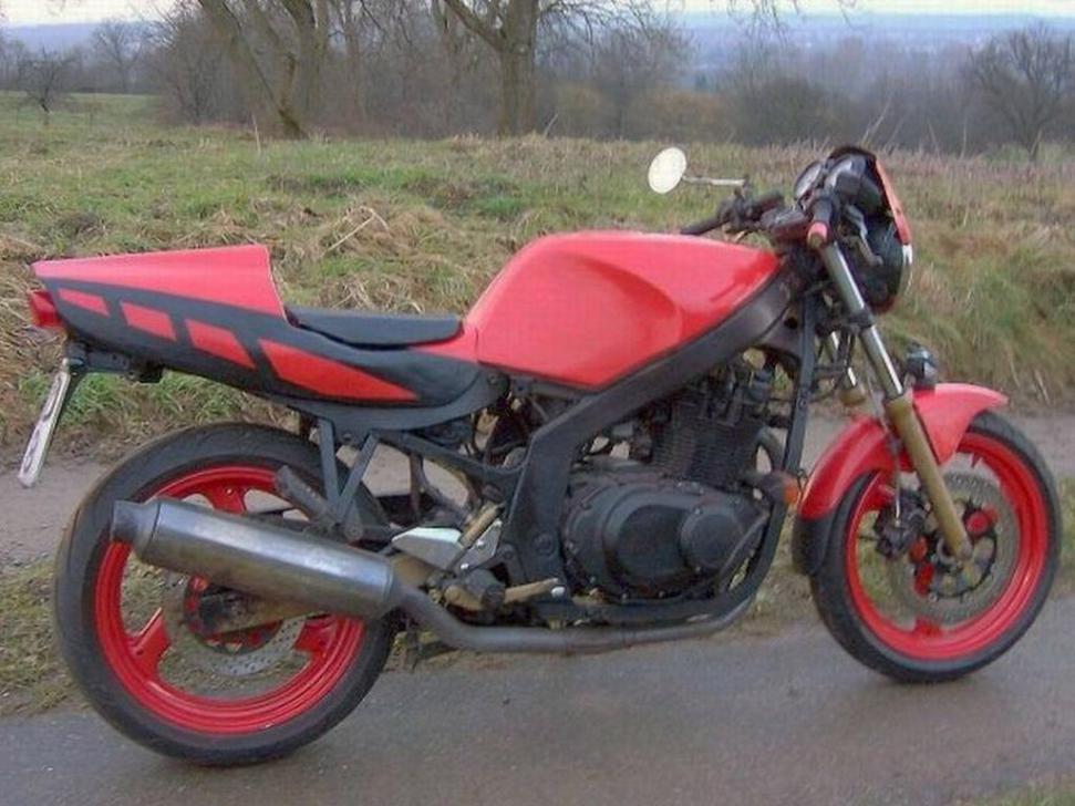

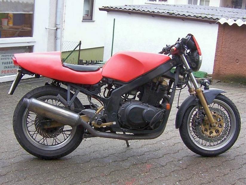

Alt 12.02.2011, 13:51:29   #26
so
Farbe ist drauf

sieht echt sehr sehr schick aus das ganze
Alt 12.02.2011, 21:24:02   #28
Gefällt mir gar nicht. Zu deinem Glück muss dich aber nicht interessieren...
Alt 12.02.2011, 21:44:19   #29
Hansafan1985
Magnificent! Das Heck ist der Hammer!!!

Alt 14.02.2011, 01:00:03   #32
Hey,
sieht richtig geil aus deine GS! Die Lackierung ist geil am Heck
Darf ich ma fragen wo du des Schild da überm Scheinwerfer her hast? Oder noch besser, kannst du mir sagen welches Schild das ist?
Danke
Alt 14.02.2011, 01:01:57   #33
ich schick dir den Link zu der Story per Pn
