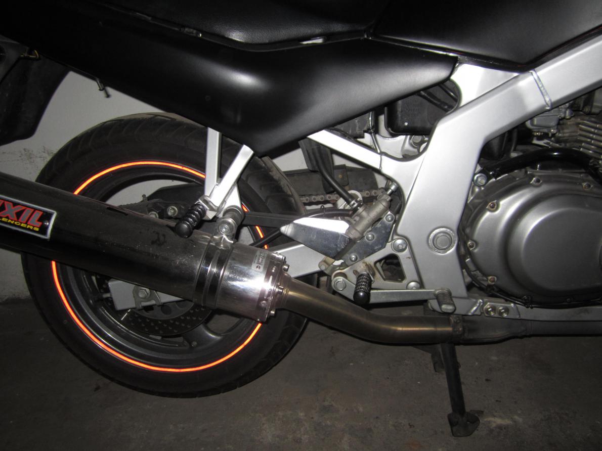

ich habe letztes Jahr oftmals Probleme gehabt das ich mit den Fußrasten auf den Boden gekommen bin, deshalb bin ich nun auf der Suche nach kleineren.
Hat dafür jemand ein Tipp welche auf die Halterung passen und welche angenehm zu fahren sind?
Aber zuerst muss ich die alten runterbekommen, das stellt sich als sehr Trickreich da, dar ich glaube wo einst die Köpfe von den Schrauben waren ist jetzt nur noch ein glattes Stück
Hier ein paar Bilder damit ihr wisst was ich mein...

Die sind nicht verschraubt, das Gummi ist auf den Grundkörper aufgeschoben. Die Raste ist am Rastenträger mit nem Bolzen gesichert. Und die Raste ist auch beweglich gelagert, sodass es beim Aufsetzen nicht zum Aushebeln kommt.
Austauschrasten (die sind dann allerdings starr) gibts z.B. bei Louis von LSL. Das sind dann die Rastenkörper und modellspezifische Gelenkkörper

Hab mir welche von Polo geholt und die dazu passenden Gelenke:
http://www.polo-motorrad.de/de/top-g...e-gelenke.html
http://www.polo-motorrad.de/de/fussr...650-vorne.html
Ist ne ziemliche Fummel Arbeit die Bolzen raus und nachher wieder rein zu bekommen

Grip wofür? Wenn zu wenig, einfach Gummi drüber ziehen.
Bolzen geht einfach raus! Einfach den Splint auf der einen Seite rausziehen, dann den Bolzzen und schon ist die Rasten weg!

Achso hochklappen lassen sich die von Polo auch. Halten hält dann nicht so wie die originalen. Wenn man also zu sehr in die Kurve geht klappen sich die Sozius rasten aus auf einer Seite. Darf man sich dann (falls man es hört) nicht erschrecken. Und die eigenen baucht man ja eh nicht hochklappen
EDIT: kann ja morgen mal ein Bild machen wie die angebaut aussehen. Heute geht nicht mehr. Kein licht in der Garage

so hier die fotos:
Hab sie im nahen fotografiert und weiter weg im gesamten dann zu sehen. HAb auch mal fotografiert wie die sozius rasten aussehen wenn sie weggeklappt sind und wie groß die fußrasten sind von oben gesehen.
Achso ne ABE ist dabei.
Naja sieh selbst:

so wie das auf den Bilder aussieht, fehlen bei dir die Gummipuffer. Wenn die montiert sind, klappen die Rasten bei Schräglage auch nicht von alleine runter.....
Außerdem steht die hintere Raste beim Hochklappen dann auch senkrecht. Deine fällt ja fast ins Hinterrad.

Die raste bleibt da ja stehen. Stört auch nicht wirklich. Wenn ich mal Langeweile hab mach ich da was hin aber solange bleibts so. Tüv hat bisher auch noch nix gesagt.
Waren auch keine Gummis dabei und auch nicht in der Anleitung abgebildet...

Die Gelenke sind aber für die gs 500e oder? Bei mir ist das in den Gelenken noch ein graviert. Da steht dann GS500. Ansonsten schiebt man das Ende vom Gelenk ja nur durch die eine Seite der raste (da Winkeln Deckel drauf kommt) und festschrauben.

Alt 07.01.2013, 19:18:52   #30
Beiträge: 8.808
Da hat der Dreher wohl vergessen, den Pin abzudrehen :grinser2)

Hmm... Die unterlegscheiben benutzt du die? Ich hab die nicht genommen.
Das ist der Grund warum deine Rasten bei Schräglage runterklappen. Die Scheiben fungieren wie Federscheiben und bringen Zug auf die Raste damit sie in der jeweiligen Endlage bleiben.
Bei LSL werden Gummipuffer verwendet, MFW verwendet ein Scheibenpaket.
Zitat von Kleiner_Baer Beitrag anzeigen
Das ist ja mein Problem das montieren
schau dir mal die Bilder an, das ding ist das ich die Halterung nicht einmal in die Raste schieben kann oder sonst irgendwie befestigen kann...
Reklamier die Gelenke. Da ist auf der Drehbank was schief gelaufen.

Sind denn Gelenke und Rasten auch von der gleichen Firma? Da ist natürlich nichts genormt und jeder Hersteller macht das so, dass nur seine eigenen Teile passen.
Alt 08.01.2013, 19:42:02   #33
Beiträge: 1.035
Ne die lass ich jetzt weg. Mein zukünftiger Schwager hat mir so Gummi Ringe besorgt mal schauen vielleicht klappen die ja. Wenn nicht ist auch egal. TÜV hat bisher nix gesagt.
So hier dann nochmal Nahaufnahme der rasten:
Sorry bisschen dreckig das ganze. Heute bisschen gefahren

Passen die Gelenke jetzt doch? Was ist jetzt anders?
Alt 08.01.2013, 20:53:39   #35
Beiträge: 1.035
Weis nicht ob die mittlerweile bei kleiner baer passen. Hatte ihm aber nochmal Fotos versprochen weils bei mir passt
