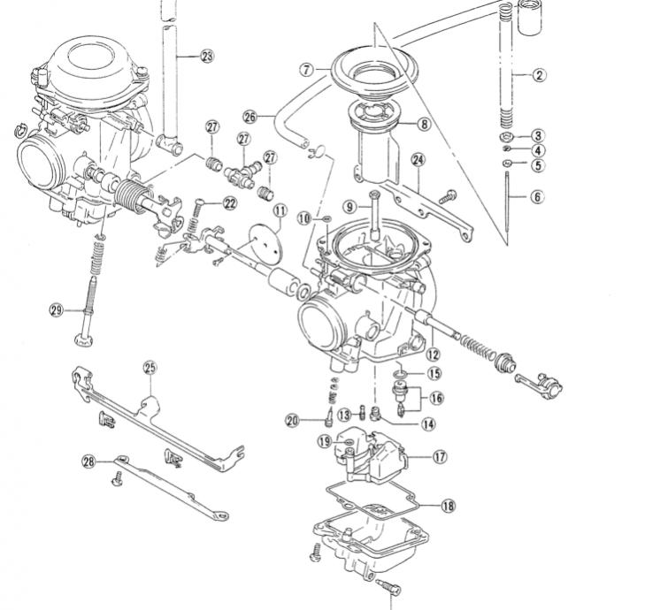

Habe neue Dichtungen eingebaut, weiss aber nicht welche du genau meinst (wo die Schwimmernadel reinfährt) Wäre nett wenn du mir die entsprechende Nummer nennen könntest.
Mfg Andre

Hallo Andre,
die 15 ist die Dichtung, ein Gummiring eigentlich nur. Sitzt im auf der 16.
Bei mir wars auch so, das die Dichtung nach der langen Zeit so danieder war das der Sprit dran vorbei und somit überlief.
Mueller_Norbert ist offline   Mit Zitat antworten
