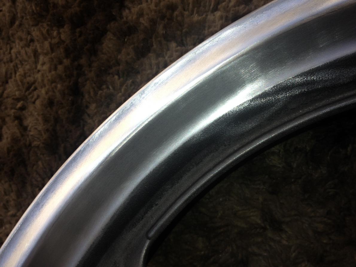

Ich weiß jetzt ehrlich gesagt nicht was du damit meinst. Den alten Lack habe ich mit einem Schleifvlies entfernt und dann mit den Polierscheiben gearbeitet.
Bilderserie: 1. Kaufzustand 2. Lack weg 3. erster Polierdurchgang - zweiter Durchgang siehe Post vorher.
Bin noch nicht fertig aber der Zwischenstand ist schon mal sehr vielversprechend.

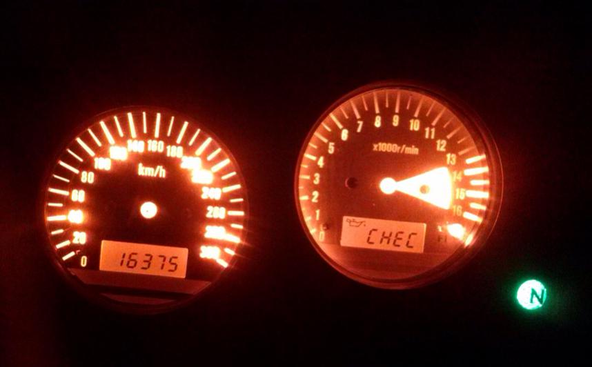

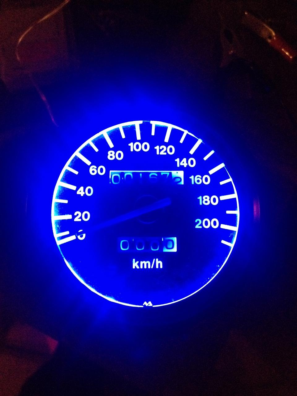

Mein Tachoumbau hat den ersten Test sehr zufriedenstellend bestanden. Ich möchte euch das Ergebnis nicht vorenthalten.
Die Innenseite des Tachobechers habe ich mit Chromspray lackiert. Das Kabelzeugs muss noch alles sauber verlegt und am Uhrenausschnitt noch etwas nachgebessert werden.
Der Zusammenbau zögert sich aber noch etwas heraus. Ich warte noch auf ein fluoreszierendes Neongelb für die Tachonadel.
Es leuchtet viel kräftiger als auf den Bildern. Alle Zahlen sind gut lesbar und es blendet auch nicht. Lässt sich nur schlecht Fotografieren.
Frage:
Kann ich eigentlich irgendwas gegen dieses "ausbleichen" des Drehzahlmessers machen? Da leuchtet das Blau deutlich stärker durch - kann man auch ganz gut auf dem Foto erkennen.
Evtl. von hintern mit schwarzen Edding o. ä. anmalen? (natürlich ohne die weißen Striche u. Zahlen zu übermalen)

Alt 16.11.2013, 16:20:07   #173
Rostloeser
Registriert seit: 29.02.2012
Beiträge: 88
Habe einen ähnlichen LED Umbau gerade durch.
Ich hatte ebenfalls ein "rauschendes "DZM" Blatt und habe dieses mit 4 Schichten Klarlack überzogen, dann aufpoliert.
Ist deutlich besser geworden! Hab leider nur ein schlechtes Handyfoto.

Alt 16.11.2013, 16:58:05   #174
Sieht nicht nach GS aus
Aber auch bei dir sieht man das leuchten auf der Drehzahlmesserseite stärker. Komisch - da hat der Hersteller wohl einen anderen Lack genommen. Der Tacho hingegen ist noch einwandfrei.
Klarlack ok - aber man müsste mit dem Lack dafür sorgen das die Beleuchtung an den ausgeblichenen Stellen nicht mehr durch kommt.
Alt 16.11.2013, 17:52:08   #175
Rostloeser
Beiträge: 88
Ist auch keine Aber eine Suzuki!
Durch den Klarlack hast du einfach eine bessere Streuung, dadurch fällt das "Rauschen" nicht mehr ganz so stark aus.
Also bin sehr zufrieden mit dem Umbau.

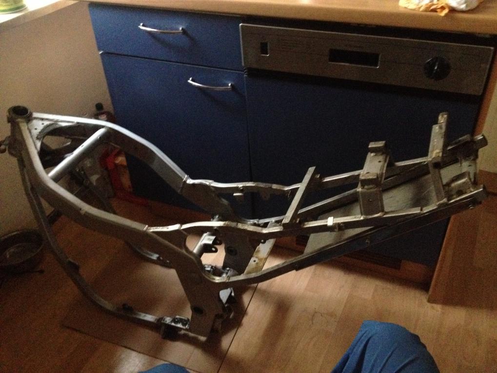

Der Rahmen wenn reden könnte....
Details gibts am Wochenende
... es sei denn jemand löst das Rätsel des verschollenen GS-Rahmens
Hits:	1125
Größe:	100,4 KB

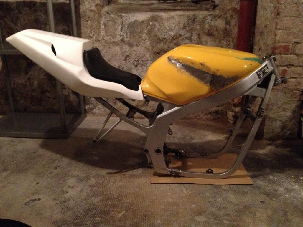

Stichwort: Heck anpassen.
Hab vorhin das ganze mal angesehen. Durch den GFK-Höcker passt er Heckumbau leider nicht mehr 100%ig. Macht aber nix, denn ich wollte das Heck ohnehin anders gestalten als meine Vorgänger.
Anstelle den Tankanschluss aus GFK zu bauen, arbeite ich mir lieber ein neues Sitzpolster zurecht. Goose hat ja schon mehrmals vorgemacht wie gut das aussehen kann. http://forum.gs-500.de/showpost.php?...&postcount=160
Das Heck möchte ich soweit versenken das die Linie zum Tank passt - muss also noch etwas runter. Und dann hoffe ich das ich soweit unten bin, das ich eine gerade Heckunterverkleidung verbauen kann.
Rücklicht wird es keines geben - dafür habe ich mir Blinker mit integriertem Rücklicht besorgt.
Soll eben alles eine cleane Optik bekommen.

Kommt das Heck noch näher richtung Tank?
Alt 14.01.2014, 21:24:03   #193
Jepp! Wenn alles wie geplant passt, schliesst das Sitzpolster mit dem Tank ab. Dürfen also noch ca. 4-5cm weniger am Heck werden. Konnte das jetzt aber nicht weiter nach vorne schieben, denn das GFK das Höckers steht im Weg.

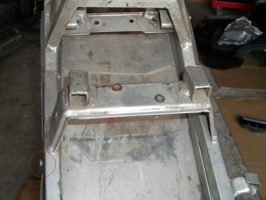

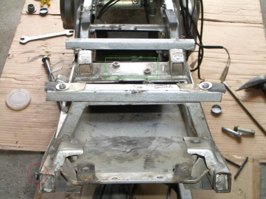

Dann klär mich doch mal auf, wie diese Kopfform (rot eingekreist) im Fachjargon heißt (in grün markiert waren auch Senkschrauben)
Hits:	779
Größe:	81,7 KB
ID:	19038Klicke auf die Grafik für eine größere Ansicht
Hits:	782
Größe:	60,8 KB
http://www.schraubenhandel24.de/pd20...categoryId=192
Alt 15.01.2014, 17:42:52   #200
Beiträge: 8.822
Die roten sind Linsensenkschrauben.
Der Herr führt doch die Dame folgt nicht Fox1103 Fehlerdiagnose 4 24.03.2011 10:23:13
