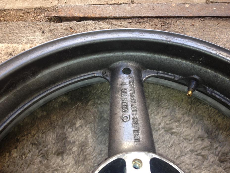

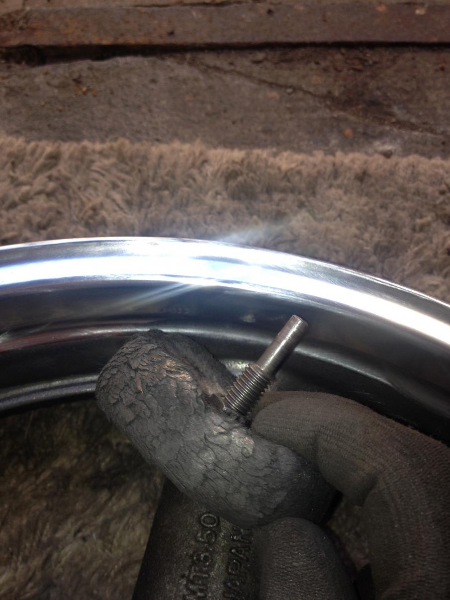

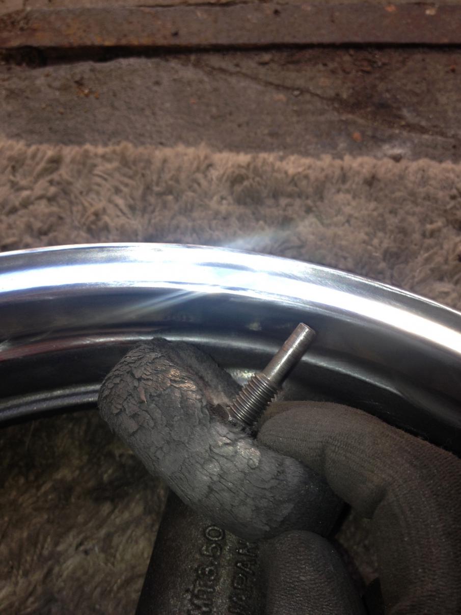

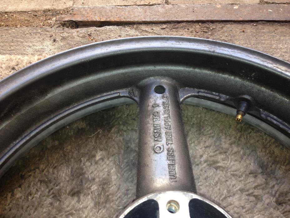

Ich weiß jetzt ehrlich gesagt nicht was du damit meinst. Den alten Lack habe ich mit einem Schleifvlies entfernt und dann mit den Polierscheiben gearbeitet.
Bilderserie: 1. Kaufzustand 2. Lack weg 3. erster Polierdurchgang - zweiter Durchgang siehe Post vorher.
Bin noch nicht fertig aber der Zwischenstand ist schon mal sehr vielversprechend.

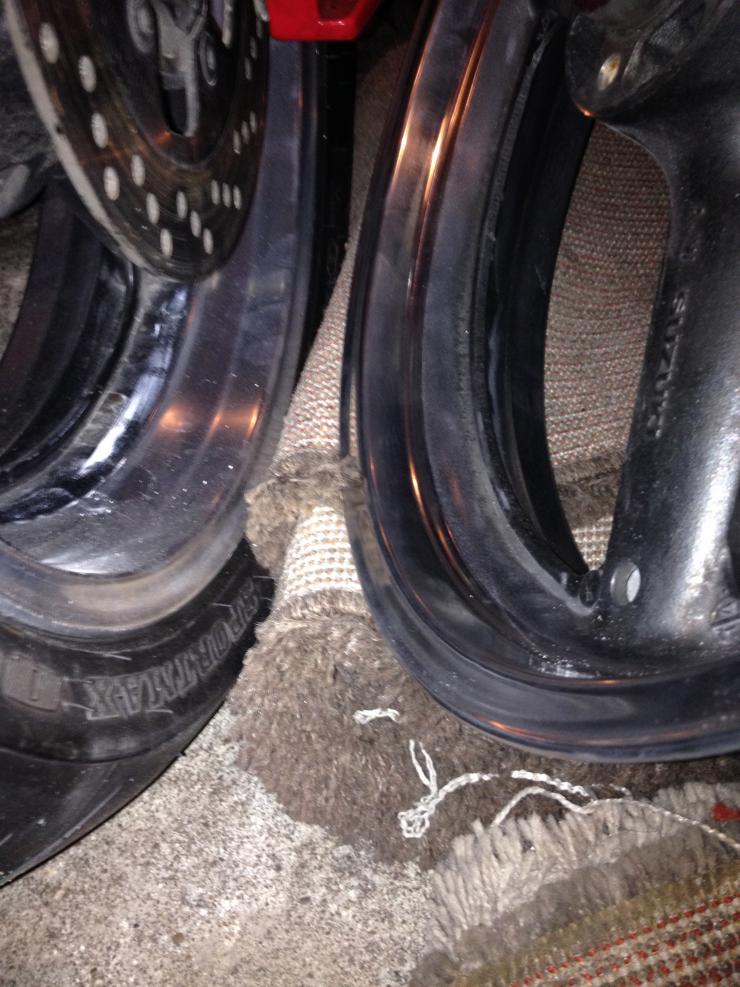

Auf dem Bild in Post 148 sieht es so aus, als wäre bis an den Mittelsteg poliert. Und du schriebst "Tiefbett". Daher ging ich davon aus, dass du wirklich bis an den Steg poliert hast. Und das dieht m.M.n. beschissen aus, wenn die Oberfläche noch rau vom Gießen ist.

Jetzt hast du mich so verwirrt das ich gerade noch mal in die Garage schauen musste. Ich habe mich nicht getäuscht. Die vordere Felge habe ich genau so weit poliert wie die Serien-B12-Hinterradfelge - sieht durch die größere Breite der Felge nur etwas anders aus

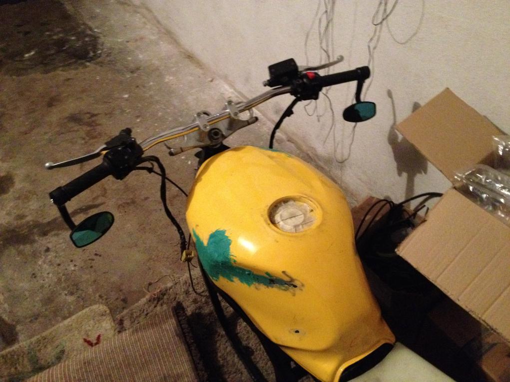

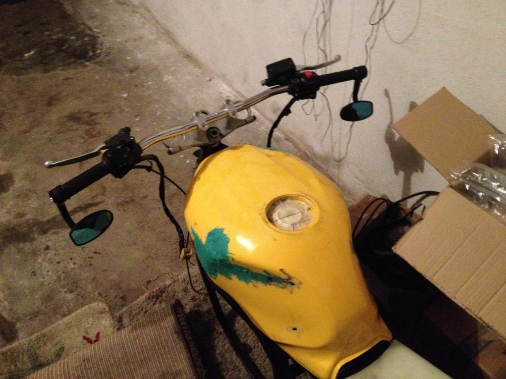

Passender Lenker ist gefunden
Hits:	1091
Größe:	102,5 KB
Alt 06.11.2013, 21:20:06   #165
passt Chrom am Ende ins Konzept?
Alt 06.11.2013, 21:23:53   #166
Bin mir noch nicht sicher. Wollte eigentlich alles schwarz pulvern aber schwarzer Rahmen mit polierten Felgen, polierter Schwinge und polierter Gabel gefällt mir auch echt gut! Ich überlege es mir noch.

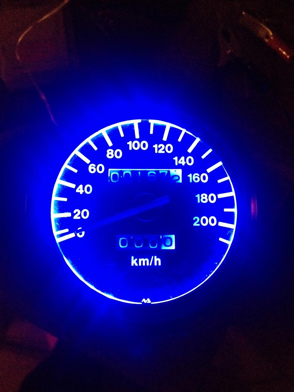

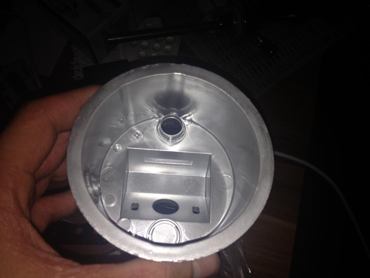

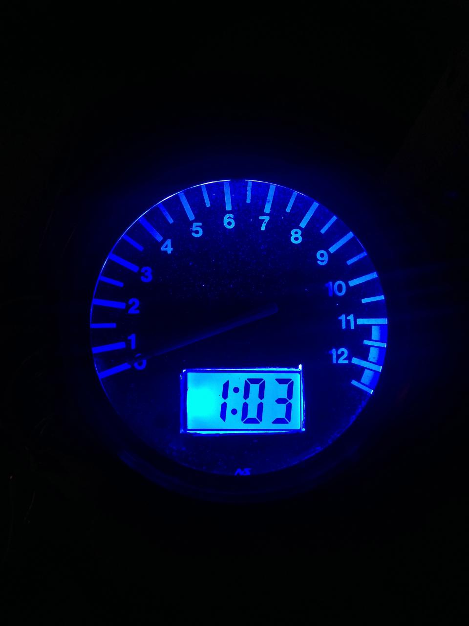

Mein Tachoumbau hat den ersten Test sehr zufriedenstellend bestanden. Ich möchte euch das Ergebnis nicht vorenthalten.
Die Innenseite des Tachobechers habe ich mit Chromspray lackiert. Das Kabelzeugs muss noch alles sauber verlegt und am Uhrenausschnitt noch etwas nachgebessert werden.
Der Zusammenbau zögert sich aber noch etwas heraus. Ich warte noch auf ein fluoreszierendes Neongelb für die Tachonadel.
Es leuchtet viel kräftiger als auf den Bildern. Alle Zahlen sind gut lesbar und es blendet auch nicht. Lässt sich nur schlecht Fotografieren.
Frage:
Kann ich eigentlich irgendwas gegen dieses "ausbleichen" des Drehzahlmessers machen? Da leuchtet das Blau deutlich stärker durch - kann man auch ganz gut auf dem Foto erkennen.
Evtl. von hintern mit schwarzen Edding o. ä. anmalen? (natürlich ohne die weißen Striche u. Zahlen zu übermalen)

Habe einen ähnlichen LED Umbau gerade durch.
Ich hatte ebenfalls ein "rauschendes "DZM" Blatt und habe dieses mit 4 Schichten Klarlack überzogen, dann aufpoliert.
Ist deutlich besser geworden! Hab leider nur ein schlechtes Handyfoto.

Alt 16.11.2013, 16:58:05   #174
Sieht nicht nach GS aus
Aber auch bei dir sieht man das leuchten auf der Drehzahlmesserseite stärker. Komisch - da hat der Hersteller wohl einen anderen Lack genommen. Der Tacho hingegen ist noch einwandfrei.
Klarlack ok - aber man müsste mit dem Lack dafür sorgen das die Beleuchtung an den ausgeblichenen Stellen nicht mehr durch kommt.

Ist auch keine Aber eine Suzuki!
Durch den Klarlack hast du einfach eine bessere Streuung, dadurch fällt das "Rauschen" nicht mehr ganz so stark aus.
Also bin sehr zufrieden mit dem Umbau.

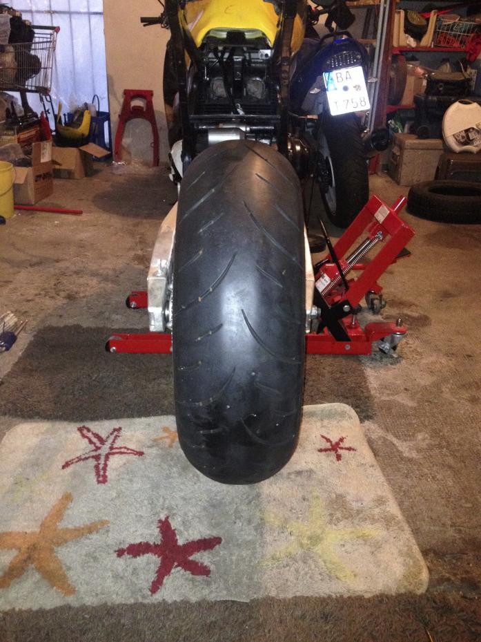

Hier mal ein Update.
- Gabelbrücken und Tachohalter sind beim Pulvern
- Gabeln werden gerade überholt
- der Tachoumbau ist noch nicht abgeschlossen da ich mich nicht entscheiden kann. Jetzt werde ich es mal mit anderen Tachoscheiben versuchen.
- Hinterradumbau mit 6" Felge wird z. Zt. umgesetzt - Buchsen sind in Arbeit. Aber einen kleinen Spurversatz werde ich wohl in kauf nehmen müssen.
- den Motor will ich demnächst zum laufen bringen.

Alt 08.01.2014, 11:33:59   #177
wieviel fehlt den?
Setzt die Schwinge weiter nach links und gleich rechts mit ner Büchse aus!
Alt 08.01.2014, 12:52:51   #178
wieviel fehlt den?
Das kann ich erst ganz genau sagen wenn ich die Distanzhülse für die 28er Steckachse da hab. Erst dann werde ich die Distanz an der Kettenradseite soweit abdrehen das die Kette noch am Rahmen vorbei passt.
Am Ende wird es geschätzt bei 5-10mm Spurversatz bleiben.

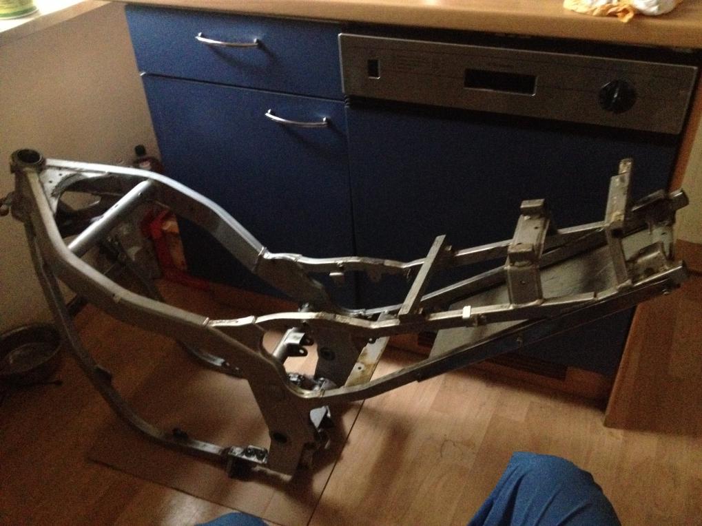

Der Rahmen wenn reden könnte....
Details gibts am Wochenende
... es sei denn jemand löst das Rätsel des verschollenen GS-Rahmens

Alt 14.01.2014, 13:44:01   #183
Die komischen Holz-Senkkopfschrauben für´s Unterverkleidungsblech und der Widder-Lenkanschlag kommen mir sehr bekannt vor.
Ist das der alte Rahmen von gsjobu / Petrie_42?
Alt 14.01.2014, 13:48:50   #184
Das Rätsel wurde ja schnell gelöst.
Hab ich auch durch Zufall entdeckt das der Rahmen schon oft im Forum war. Ich finds lustig....
Hier nochmal zum nachlesen:
Umbau 1 Jubo:http://www.jobu.de.pn
Umbau 2 Petrie42: http://forum.gs-500.de/showthread.php?t=24149
Geändert von Russedeluxe (14.01.2014 um 21:11:38 Uhr)
Alt 14.01.2014, 13:51:09   #185
Ich finds gruselig, dass Frankensteins Monster immernoch die Dorfbewohner terrorisiert ^^
Alt 14.01.2014, 16:13:03   #186
Ich weiß gar nicht was ihr wollt, ist einer der wenigen Rahmen die von innen versiegelt wurden.....

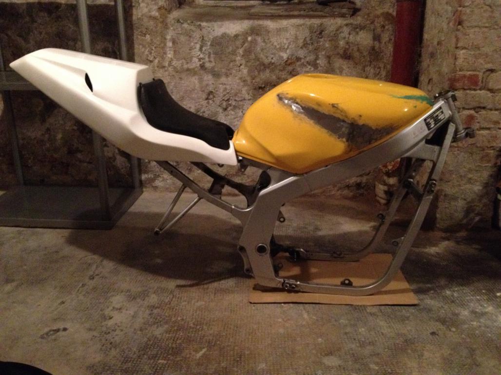

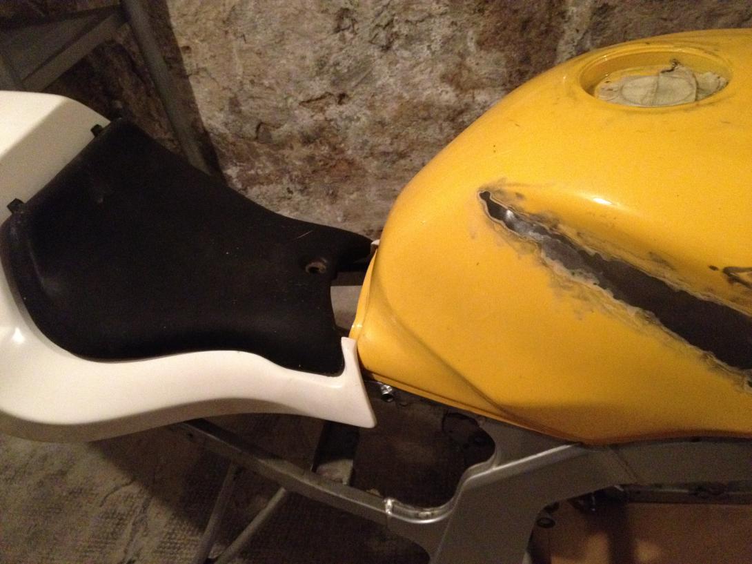

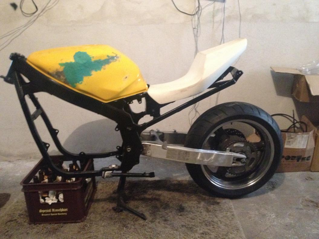

Stichwort: Heck anpassen.
Hab vorhin das ganze mal angesehen. Durch den GFK-Höcker passt er Heckumbau leider nicht mehr 100%ig. Macht aber nix, denn ich wollte das Heck ohnehin anders gestalten als meine Vorgänger.
Anstelle den Tankanschluss aus GFK zu bauen, arbeite ich mir lieber ein neues Sitzpolster zurecht. Goose hat ja schon mehrmals vorgemacht wie gut das aussehen kann. http://forum.gs-500.de/showpost.php?...&postcount=160
Das Heck möchte ich soweit versenken das die Linie zum Tank passt - muss also noch etwas runter. Und dann hoffe ich das ich soweit unten bin, das ich eine gerade Heckunterverkleidung verbauen kann.
Rücklicht wird es keines geben - dafür habe ich mir Blinker mit integriertem Rücklicht besorgt.
Soll eben alles eine cleane Optik bekommen.

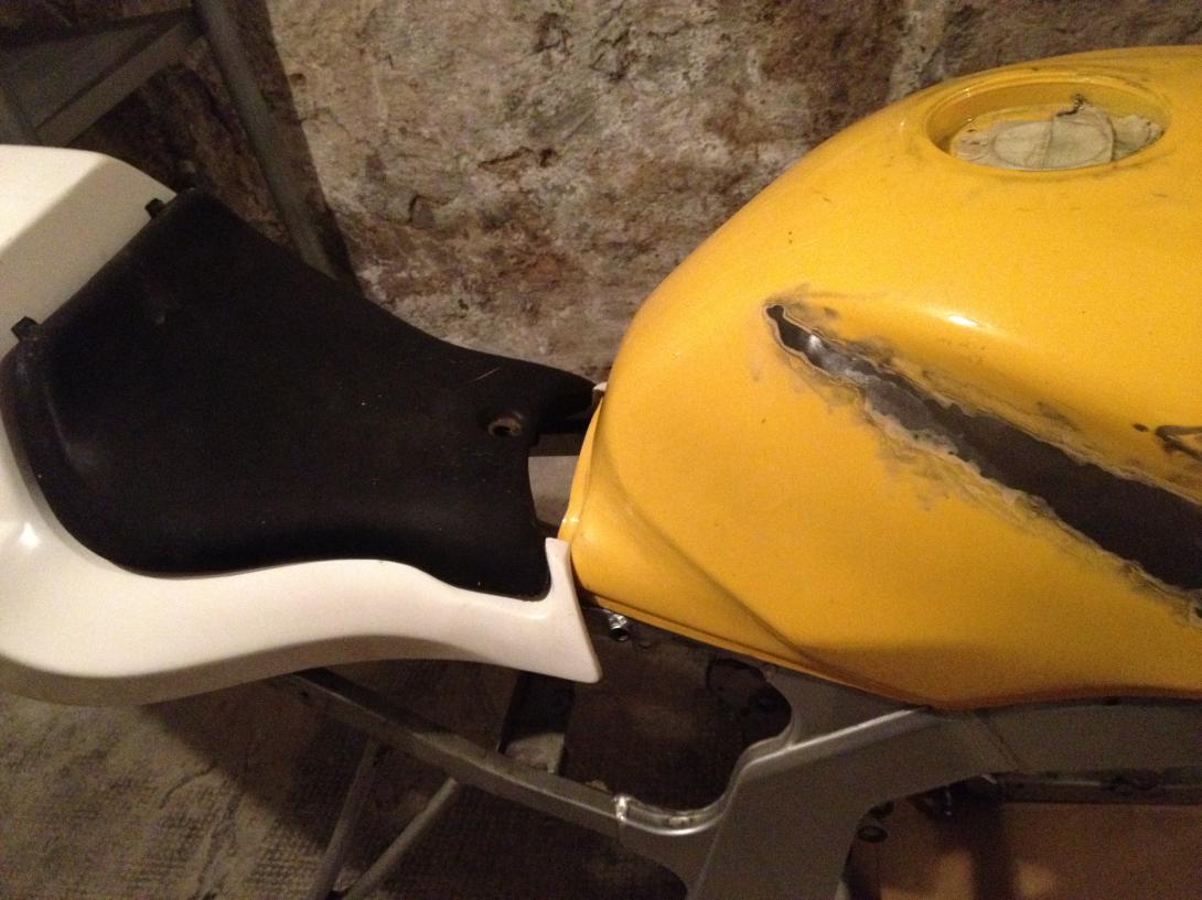

Kommt das Heck noch näher richtung Tank?
Alt 14.01.2014, 21:24:03   #193
Jepp! Wenn alles wie geplant passt, schliesst das Sitzpolster mit dem Tank ab. Dürfen also noch ca. 4-5cm weniger am Heck werden. Konnte das jetzt aber nicht weiter nach vorne schieben, denn das GFK das Höckers steht im Weg.

Alt 14.01.2014, 21:38:17   #194
scheißarbeit mit dem Höcker vorne anpassen, speziell mit dem neuen tank.
Viel Spass
