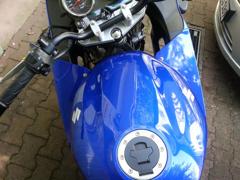

Hier ein kleiner Anblick
Hits:	631
Größe:	110,4 KB
ID:	20096   Klicke auf die Grafik für eine größere Ansicht
Hits:	651
Größe:	111,6 KB

Yup, sieht wesentlich besser aus als die gutgemeinten Hinweise auf italienisch, daß man doch bitte beim Mopedfahren nen Helm tragen sollte... *lol*
