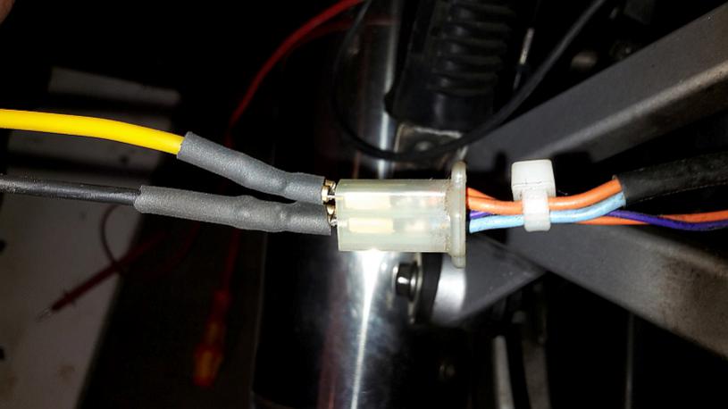

Hallo Bikerfreunde,
ich habe den universellen Blinkgeber in meine GS500E eingebaut.
Er blinkt einwandfrei mit den Originalen 2x21W - Lampen und die Kontrollampe geht auch tadellos.
Es muss nur ein kleines Adapterkabel von Flachsteckhülse 6,3x0,8mm auf Flachsteckzunge 2,8 x 0,5 mm gebaut werden. Für Leute, die keine Lust auf Crimpen und Löten haben, kann ich die Kabel zum Blinkgeber mit anbieten. Die 15cm Kabel erleichtern auch die Anbringung des Blinkgebers am Rahmen.
Am Stecker ist
Blau Minus 49a (Kabel zum Schalter und den Lampen) gegen Masse
und Orange ist Plus 12V kommend vom Zündschloss.
Als Tip:
(...das war etwas unschön herauszufinden. Ich habe einfach mit Zündung AUS und ohne den Blinkgeber die +12V von der Batterie mit einem Kabel an die Kontakte gehalten und dann den Blinkschalter betätigt.
An 49a (-) leuchten die Lampen
an 49 (+) passiert nichts.
Nur falls mal jemand andere Kabelfarben verbaut hat.)
Einbau siehe Fotos. Gelb ist Plus 49 und Schwarz ist Minus 49a.
Grüße von S.Guttke
