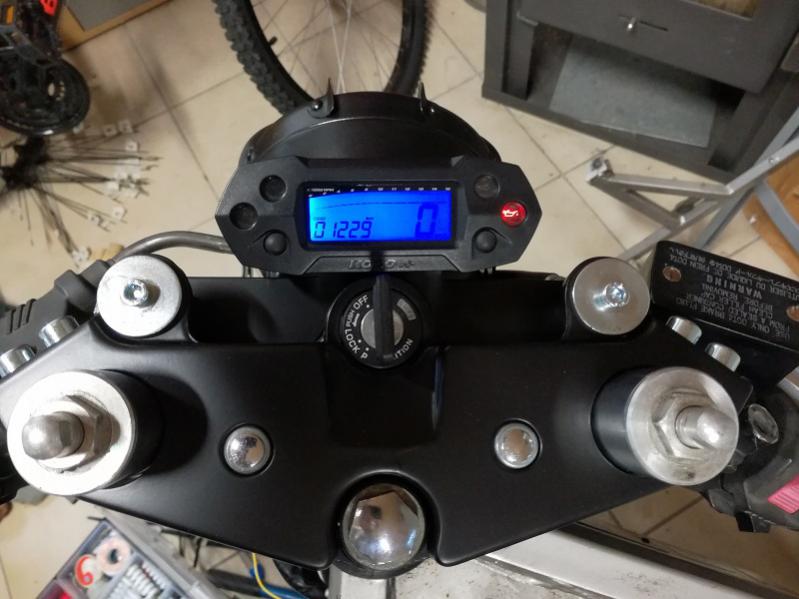

​Die letzten Wochen war ich ein wenig faul.
Nicht viel passiert.
Habe die Abdeckung der oberen Gabelbrücke schwarz matt lackiert,
ebenso die Felge, sah nicht mehr schön aus.
Der gesamte Kabelbaum der normalerweise im Scheinwerfer steckt ist jetzt
unter dem Tank verstaut.
Den Koso habe ich montiert, gefiel mir irgendwie nicht richtig,
dann habe ich Distanzhülsen gedreht und den Tacho 20mm tiefer gesetzt.
(Bild mit Beleuchtung). Viel besser.
Ach ja der Auspuff war mir ein Stück zu lang, der wurde um 80mm gekürzt,
sieht dann später wenn er steiler steht nicht so schlimm aus.

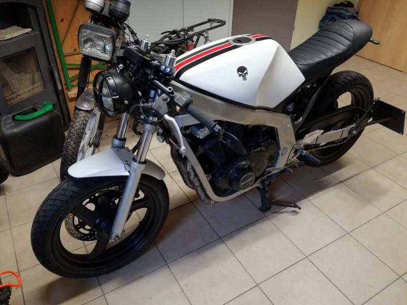

Eben die Mühle mal aus dem Keller gerollt.
Vollgetankt dann beim ersten Versuch angesprungen.
Kurze Probefahrt, wobei ich die immer auf Drehzahl
halten musste.
Stehen geblieben und was sehe ich unterm dem Moped eine
Benzinlache.
Kommt aus irgendeinem Schlauch der an der Schwinge endet,
aber nur wenn die Mühle läuft.
Na ja nächste Woche mal schauen.
seimen ist offline   Mit Zitat antworten
Alt 03.05.2018, 23:13:38   #43
Zieh mal vom Benzinhahn den Unterdruckschlauch ab. Ist da Benzin drin, brauchst nen neuen Benzinhahn. Ist der Schlauch trocken, mußt nach dem Schwimmernadwlventil im Vergaser schaun.
Ansonsten wird hier immer noch der Ölwechsel empfohlen- weil verdünnt durch Benzin

Oh cool, wir haben die gleichen Totenkopf auf dem Tank.

Seit eben alles eingetragen.
Jetzt noch auf Fehlersuche gehen, wegen dem überlaufenden Vergaser,
dann kann die erste Tour kommen .

Alt 05.05.2018, 15:36:01   #49
seimen
Benutzerbild von seimen
Registriert seit: 23.09.2017
Ort: Saarland
Beiträge: 36
Schwimmernadelventil, hatte ich auch schon mal.
Hatte eben die Vergaser auf,
alles gereinigt und die Schwimmer eingestellt.
Jetzt läuft sie wieder.
Nadelventile waren dreckig und hingen.
