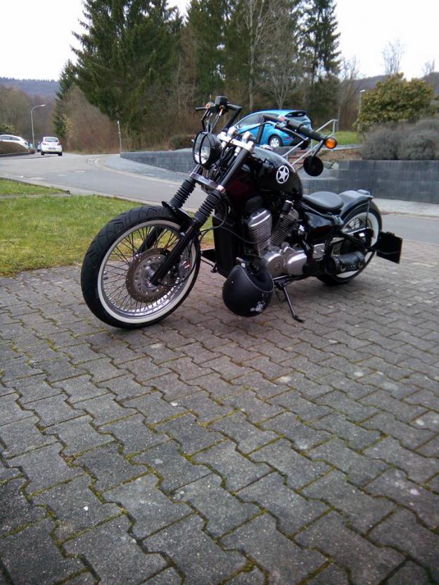

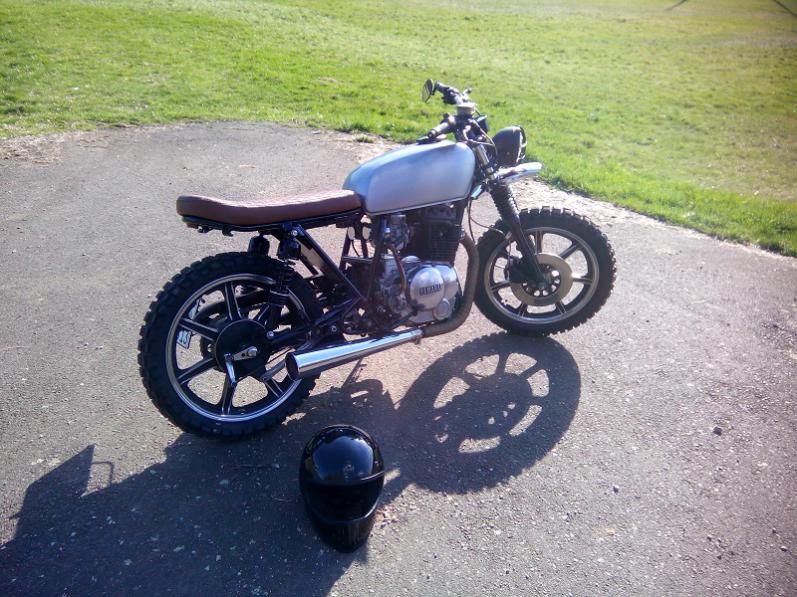

Und da nach Bildern der VT und XS gefragt wurde,
bitte sehr.

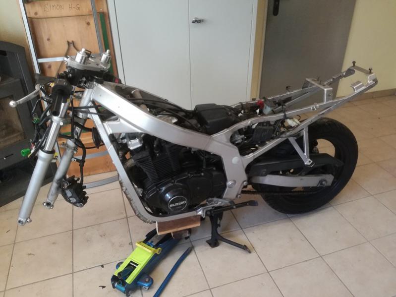

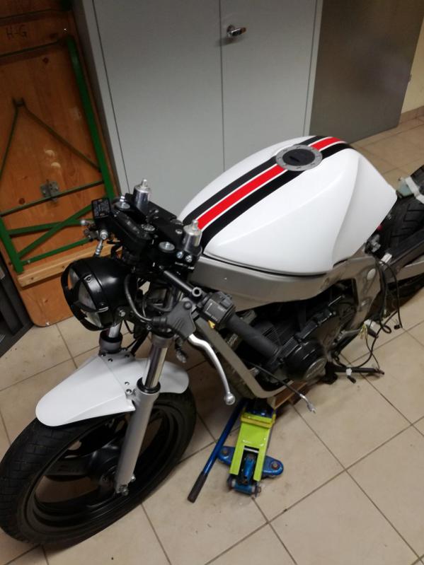

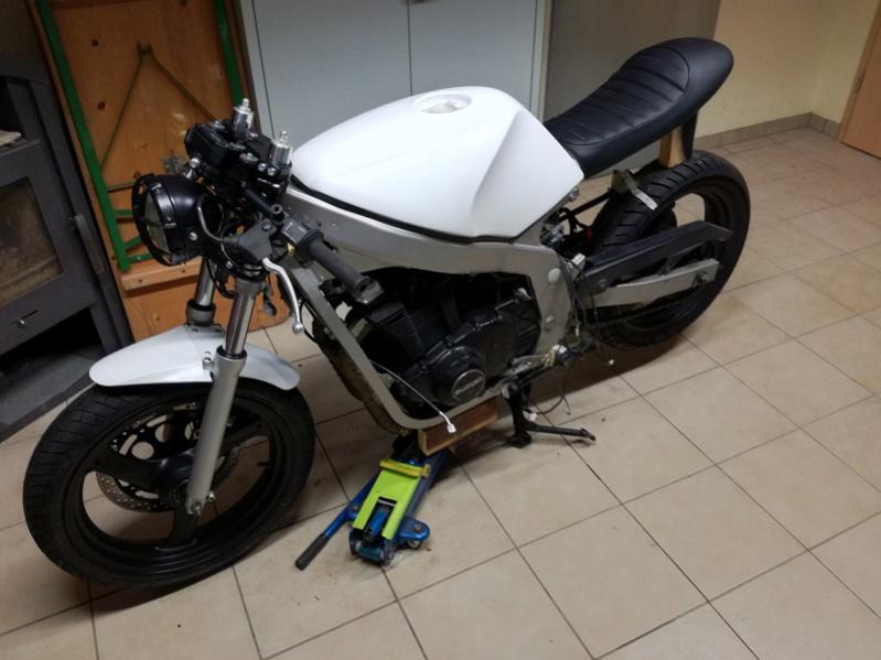

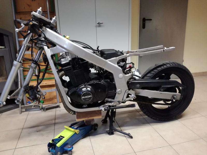

Die letzte Woche wurde das Moped mal soweit zerlegt,
Stummel dran gesteckt, Schutzblech auf eine erträgliche
Größe gebracht und den Rahmen abgeschnitten.
Mit der Länge des "Restrahmens" komme ich gut hin,
eventuell werde ich den noch ein wenig steiler stellen
um die Linie des Tanks mit der Sitzbank aufzunehmen.
Der Tank und das Schutzblech kommen nächste Woche zum
Lackierer, weiß matt oder helles blau, bin noch unschlüssig.

So wie die Sitzbank da drauf liegt passt das aber nicht duwenn. Da hast du ein klaffendes loch zum Tank hin.
Honda 2016- ...
Alt 04.11.2017, 18:18:08   #24
seimen
Benutzerbild von seimen
Registriert seit: 23.09.2017
Ort: Saarland
Beiträge: 36
Ja da hast du recht, deswegen werde ich die Streben ein wenig steiler
stellen um die Linie des Tanks aufzunehmen und das Loch zwischen Sitzbank und Tank zu vermeiden.

Hast du die Heckrahmengeschichte mit dem Graukittel abgesprochen?
Da Miss mindestens noch eine Querstrebe rein, falls dir derHeckrahmenumbau überhaupt abgenommen wird.
Alt 05.11.2017, 12:20:25   #26
seimen
Ort: Saarland
Beiträge: 36
Wurde alles im Vorfeld abgeklärt.
Der Rahmen wird hinten mit einem Loop oder ähnlichem geschlossen
und eine oder zwei Streben kommen noch dazwischen.

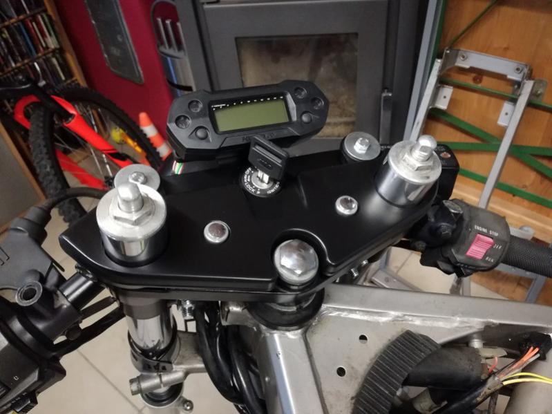

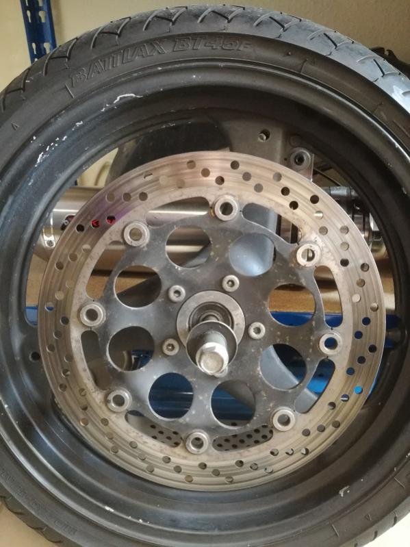

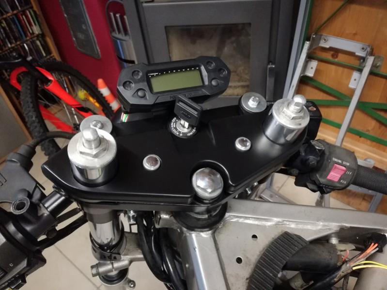

​Die letzten Wochen war ich ein wenig faul.
Nicht viel passiert.
Habe die Abdeckung der oberen Gabelbrücke schwarz matt lackiert,
ebenso die Felge, sah nicht mehr schön aus.
Der gesamte Kabelbaum der normalerweise im Scheinwerfer steckt ist jetzt
unter dem Tank verstaut.
Den Koso habe ich montiert, gefiel mir irgendwie nicht richtig,
dann habe ich Distanzhülsen gedreht und den Tacho 20mm tiefer gesetzt.
(Bild mit Beleuchtung). Viel besser.
Ach ja der Auspuff war mir ein Stück zu lang, der wurde um 80mm gekürzt,
sieht dann später wenn er steiler steht nicht so schlimm aus.

Tank, Schutzblech und Schutzblechhalter sind vom Lackierer zurück.
Die Streifen auf dem Tank habe ich foliert.
Die Heckstreben musste ich komplett entfernen da
ich sonst keine schöne Linie von Tank und Sitzbank bekommen hätte.
Habe die ersten Streben wieder angeschweißt,
die Tage kommen noch der Loop und die unteren Streben dran.
Ein paar LSL Fußrasten mit Haltern habe ich besorgt,
außerdem wurde eine Arretierung gegen verdrehen am Kennzeichenhalter angebracht.

Farbkombi Tank gefällt mir was kostet sone Tanklackierung?
Alt 14.12.2017, 22:21:15   #34
seimen
Ort: Saarland
Beiträge: 36
Das ist regional sehr unterschiedlich.
Ich habe für die drei Sachen 160 bezahlt.
Dann noch einen Fünfer für die Streifen.
