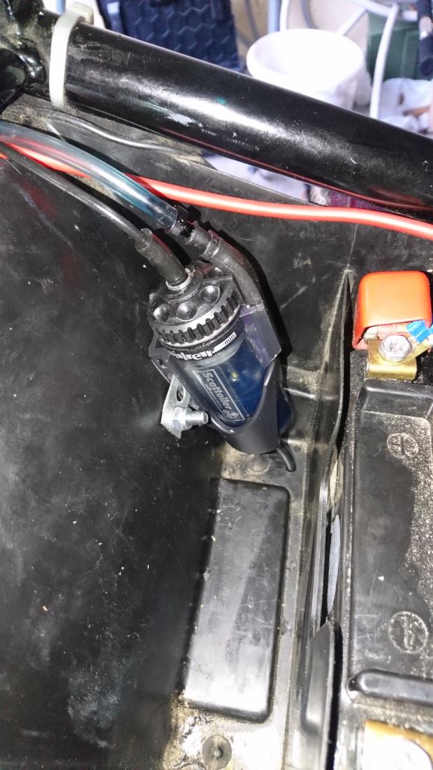

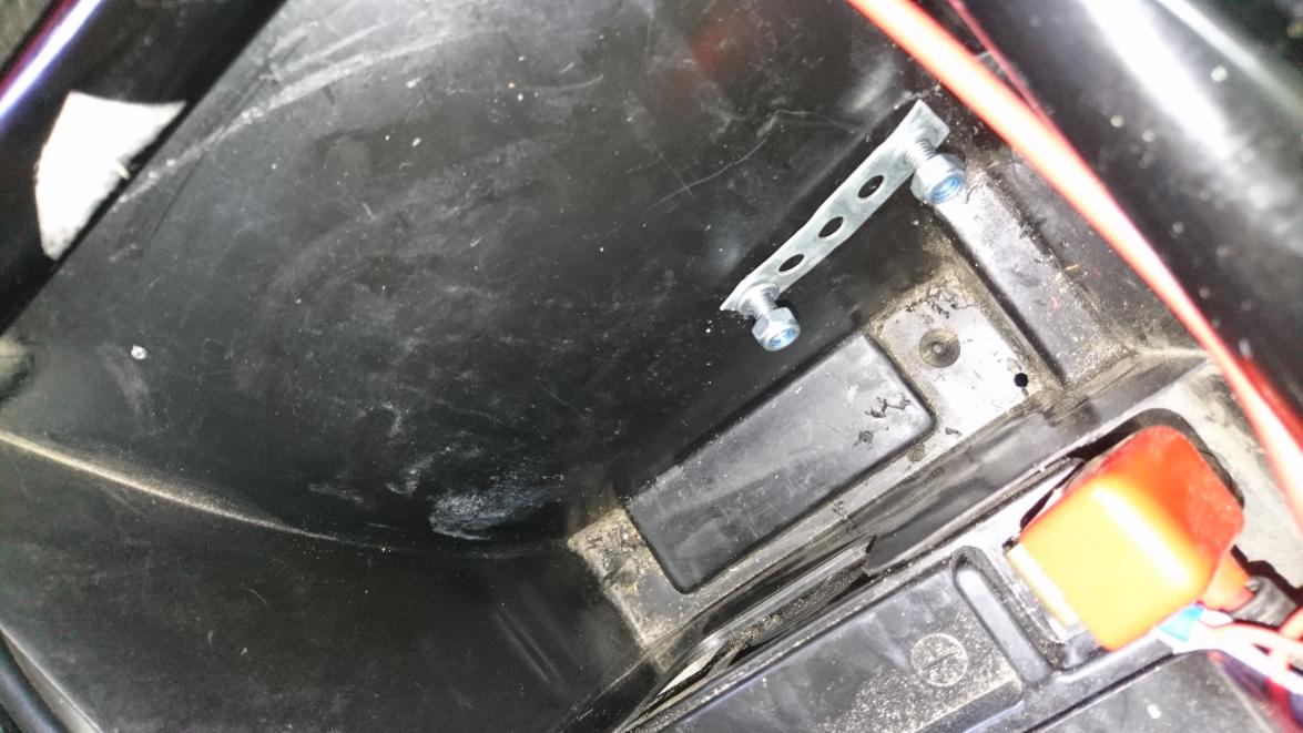

Da hilft vorbeugend nur, den Kettenöler von waagerecht auf senkrecht umzubauen. Dann ist da oben kein Öl mehr.
Das hilft dann auch, wenn die Garantie abgelaufen ist und man nicht wieder neu kaufen will.
Du sagst es Mann! Habe ich so eben fertig gestellt. Hier mal das Ergebnis:

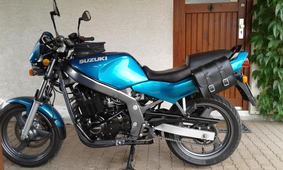

Kleine Kindergarten Tasche angebaut.

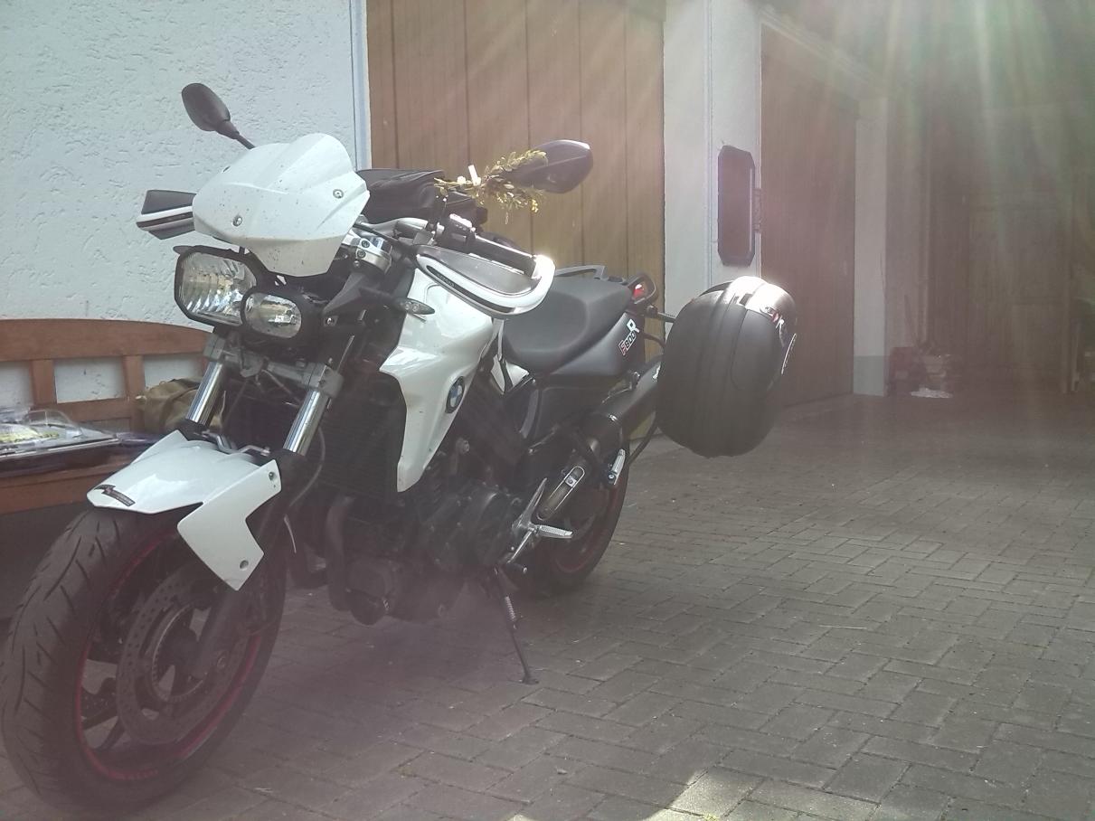

Gestern mit der F zur Arbeit gefahren und nachher Handschützer angebaut (fürs Mädel)...
Wer lässt sich einfallen, die Lenkerenden mit 55er Torx-Schrauben anzubauen? Allein mit den SCHRAUBEN könnte man jemand totwerfen!
Naja, BMW halt....
