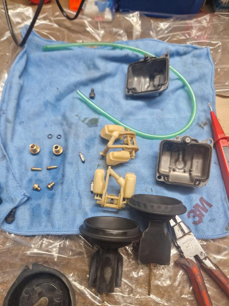

So Leute, ich habe den vergaser auseinander gepflückt und wieder gereinigt, erstaunlicher weise war dort eine Menge Dreck, hab diese gereinigt und dann lief die Maschine auch wieder, nach dem warn laufen war der Leerlauf auch nicht übel(siehe Video). Aber Problem ist immernoch das linke zylinder absolut Garnicht Mitläuft, er bekommt sprit Funken Luft, könnte es vielleicht ein Kompressions Problem sein?
Hier wieder ein Video: https://youtube.com/shorts/6bR5l5ejXVA
Und direkt dazu fragen:
1. Ist es normal das am oberen schlauch der eigentlich am Luftfilter Kasten angeht Rauch rauskommt?
2. Beim Gas geben kommt aus dem Vergaser Benzin raus, im Video sieht man wie dort Spritzer Sprit richtung LuFi Kasten entweicht, das schien mir komisch
3.Bei Sekunde 20 ca im Video sieht man wie aus der rechten Hälfte vom zylinder es einmal knallt. Zu sehen ist eine kleine Wolke rechts. Ist dies möglicherweise ein indiez für etwas?

Also ich hatte eh vor mal Öl zu wechseln, ich könnte morgen den Kollegen warm laufen lassen, und mir dann das Öl anschauen.
Ich hatte den Vergaser heute ja wieder auseinander gebaut und gründlich gereinigt(also so gut es sich reinigen lässt). Alle düsen nochmal in ein Ultraschall Bad, den Vergaser leider nicht da ich kein großes Bad besitze.
ich könnte jedoch den Schwimmer für den linken Zylinder welcher ja nicht läuft noch einmal prüfen, vielleicht bin ich ja blind.

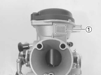

Vergaseridentifikation:
Hits:	3630
Größe:	17,7 KB

Kein Problem! Klassikfon hat selber genaue Unterlagen und kann den Vergaser identifizieren. Der weis dann schon was da reingehört und wie er einzustellen ist.

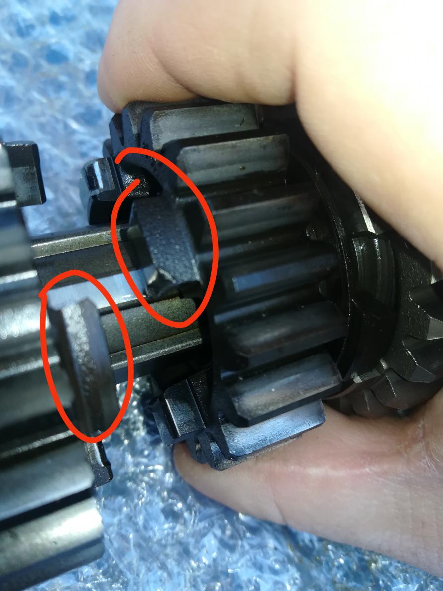

Nicht immer, aber manchmal beim beschleunigen, rutscht der Gang beim schalten vom 4. oder 5. raus und der Motor dreht hoch aber es kommt nichts mehr am Rad an, als würde das Getriebe auf Neutral sitzen, nach erneuten schalten gehts wieder.
Bisher ist mir das 3 mal passiert. Nach ein wenig suche im Internet fand ich einen ähnlichen Beitrag wo wohl das Gangrad die probleme verursacht hat.
Hat jemand vllt Erfahrung mit diesem Thema und kennt änhliche fälle?
Hynnes ist offline   Mit Zitat antworten
Alt 29.05.2024, 14:59:00   #76
Beiträge: 8.821
Schaltest du vielleicht unbewusst unsauber?
Ansonsten könnten auch die Klauen verschlissen sein.

Nun ohne überheblich klingen zu wollen denke ich das ich korrekt schallte, ich kann jedoch bei zukünftigen Fahrten nochmal extra drauf achten ob das Problem wenn es wieder auftreten wird/sollte an mir liegt.
Andern falls würde ich mir die Klauen mal anschauen, wo sitzen diese?

Das ist nicht überheblich. Ich merke das bei mir selbst auch ab und zu, dass ich den Fuß nicht ganz hoch ziehe und "zwischen" den Gängen Lande.
Die Klauen sind im Getriebe. Um da ranzukommen muss das untere Gehäuseteil ab.

Mal so ne frage, hoffentlich klingt das nicht blöd, aber kann den der Gang wenn er im 4. Oder 5. Ist durch zu wenig schalt tritt rausgehen?

Ja, kann in jedem Gang passieren. Die Gänge müssen richtig einrasten. "Halb schalten" funktioniert nicht.

Dann will ich mal einen Fehler meinerseits nichts ausschließen, wäre aufjedenfall günstiger 😂

Sauberes Schalten muss man sich antrainieren. Dass man mal nicht bis zum Anschlag hochzieht, passiert gerade beim Hochschalten. Beim Runterschalten tritt das seltener auf. Nach unten treten ist halt einfacher als den Fuß hochzuziehen.
