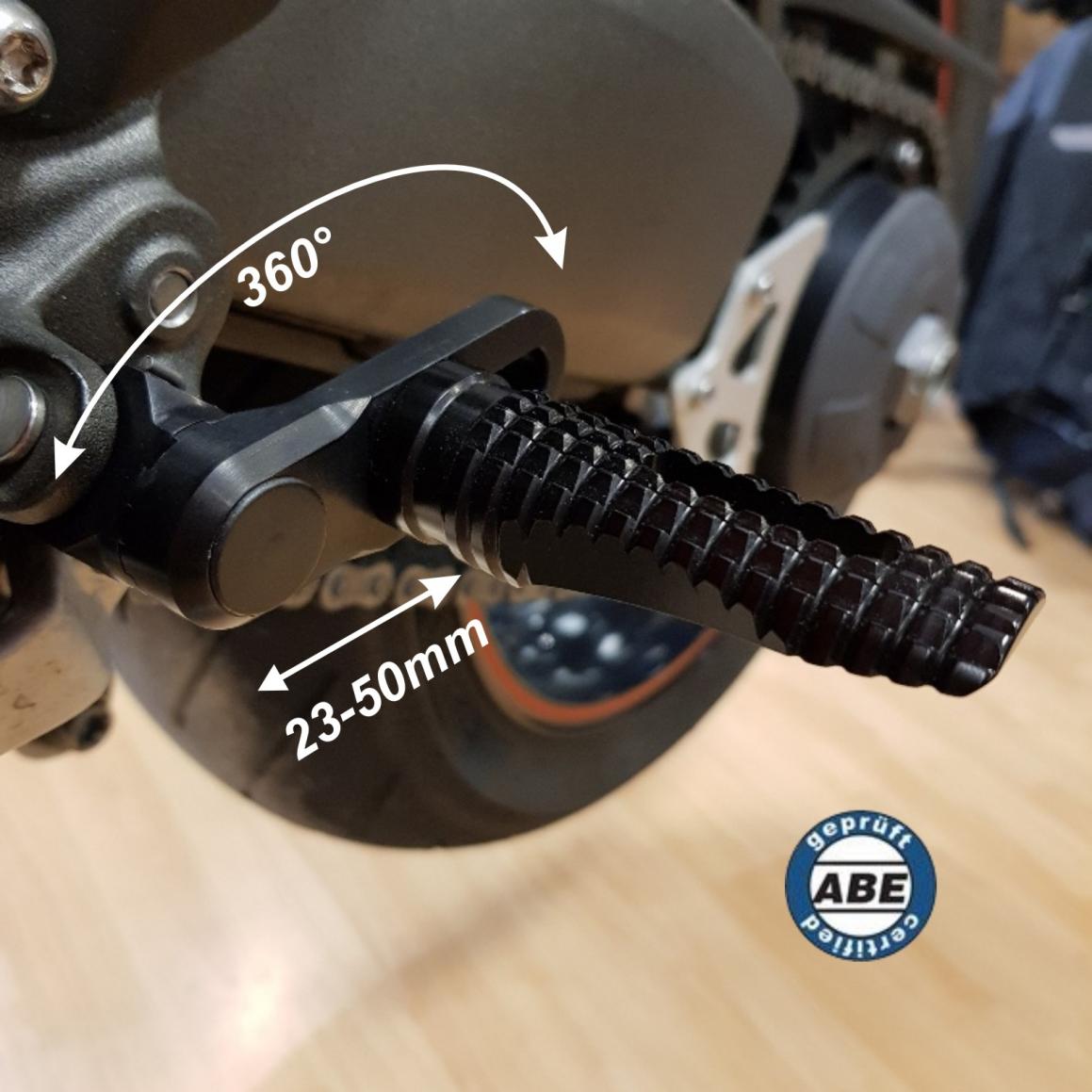

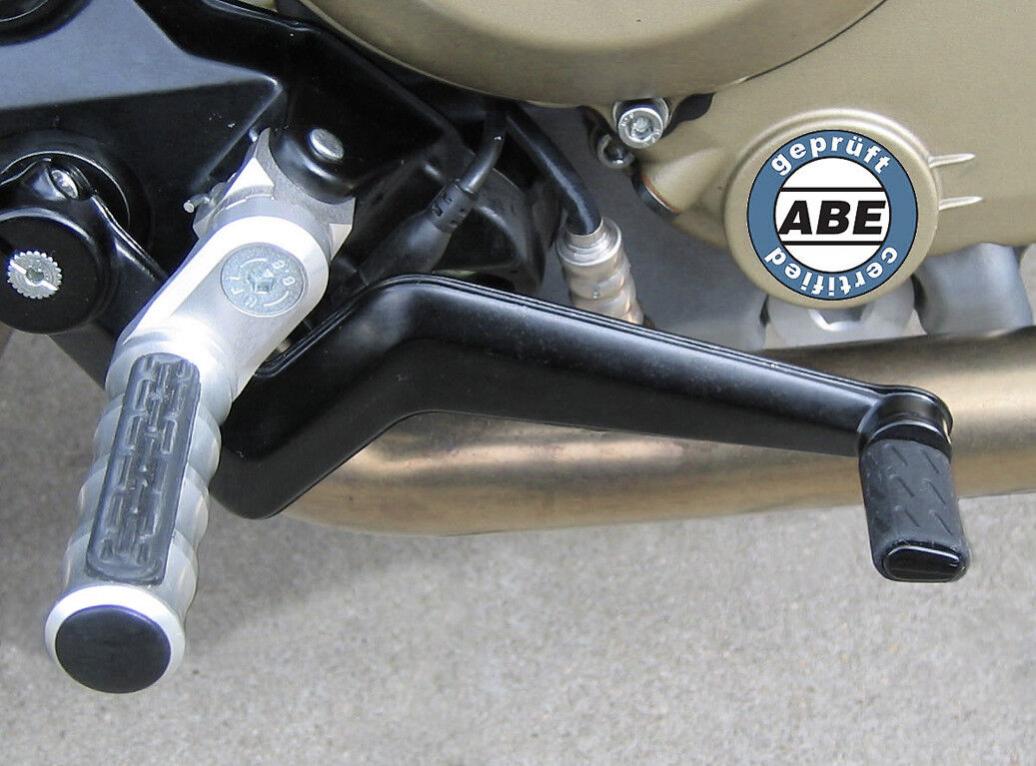

Alt 20.11.2024, 19:44:39   #4
Es gibt nur die Gimbel Rastenanlage passend für die GS! Aber die habe ich nicht gemeint!
Andere kann man montieren mit passenden Adaptern, jedoch müssen diese Anlagen vom TÜV eingetragen werden.
Sondern die vorderen Rasten durch verstellbare tauschen. Siehe Bilder.
Der Schalthebel kann auf der Schaltwelle in verschiedene Positionen gebracht werden.

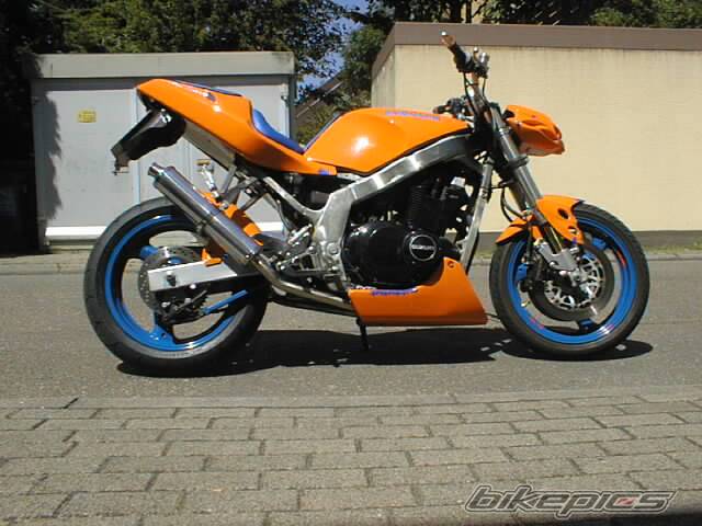

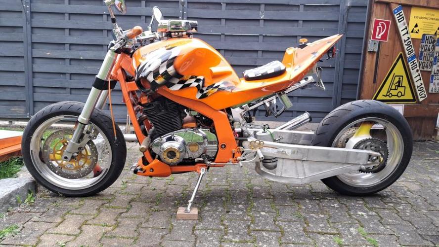

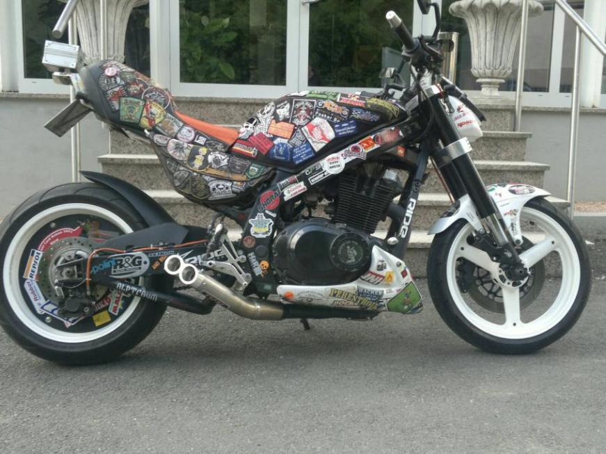

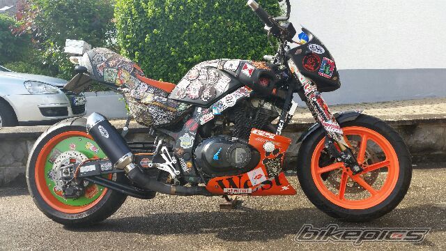

Alt 20.11.2024, 20:09:51   #5
Na klar gehen auch andere Rastenanlagen, siehe Bilder
