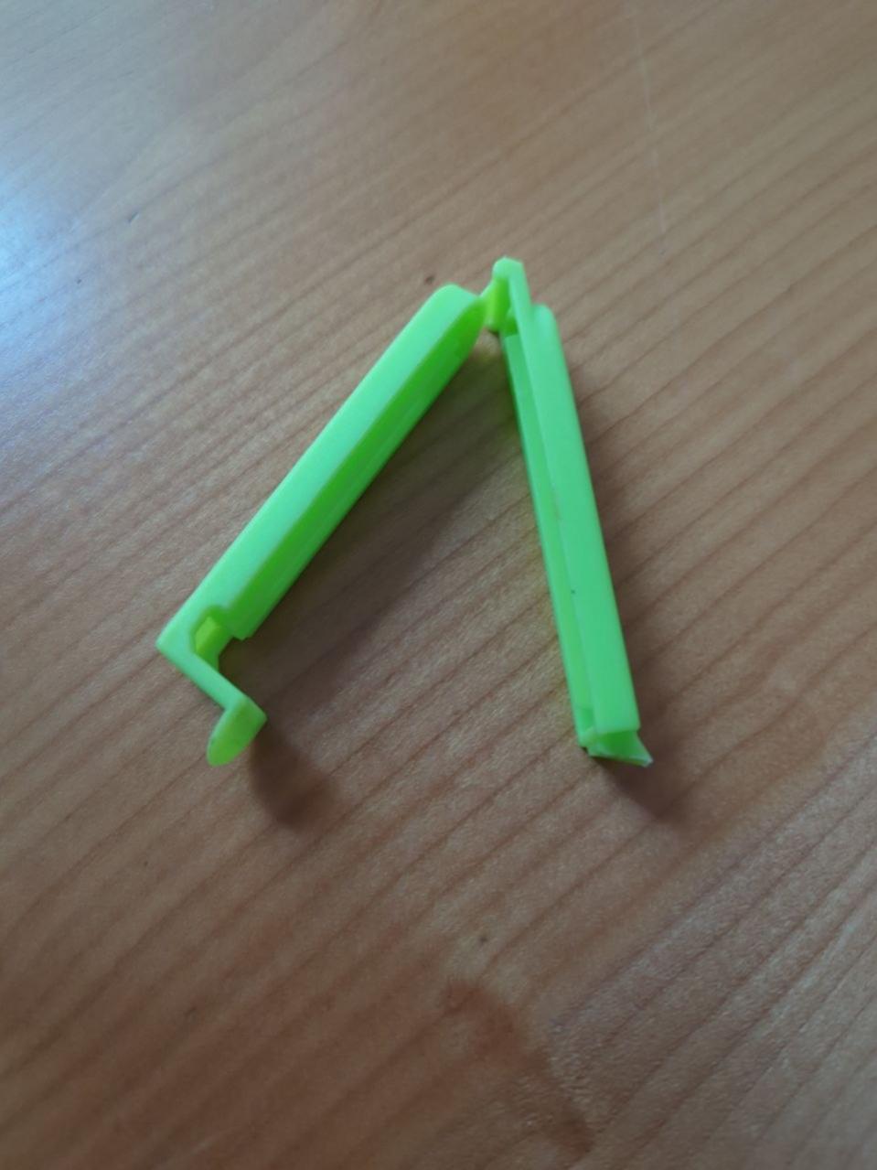

Ich hab nochmal drüber nachgedacht. Die Störung 'keine Gasannahme unrunder Motorlauf' kann vom defekten Membran im Benzinhahn kommen. Drück mal den Unterdruckschlauch ab und schalte den Benzinhahn auf PRI. Falls es das Membran ist sollte der Motor laufen.

Zum Abdrücken kannst so was nehmen. Ist zum verschließen von Tüten.
