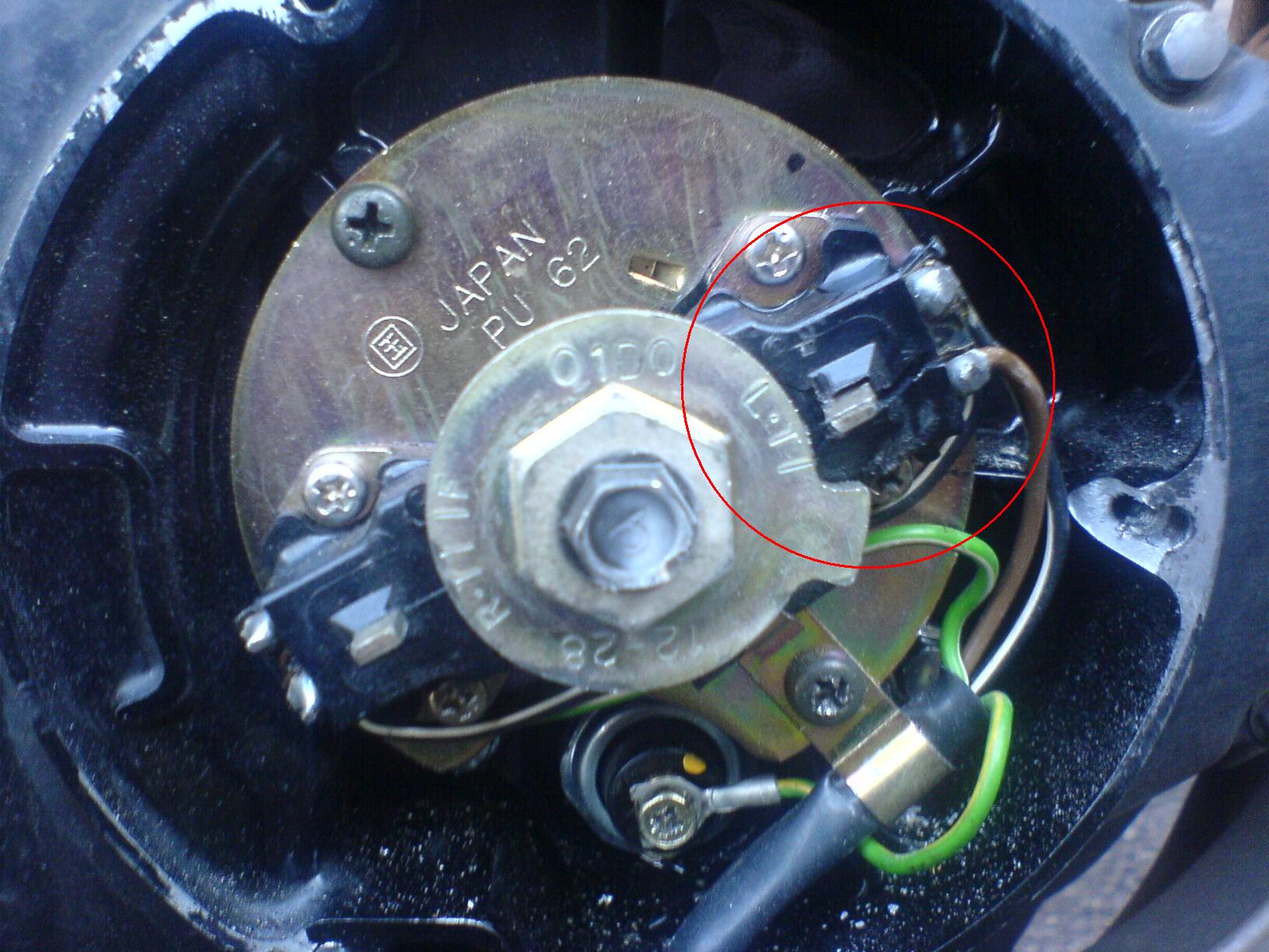

Nach langer Abstinenz komme ich nun mal mit einem Problem.
Ich habe gestern morgen beim umfahren unserer Firmeneigenen Schranke + Blumenkübel geträumt. Ergebnis:
Ein, auf seinen Sieg stolzen Blumenkübel und ein in seine Einzelteile zerlegter Zünd(geber)deckel. Jedenfalls sagte das der erste Blick. Der erste Startversuch sprach eine andere Sprache. Die Ursache sieht man auf dem angehängten Bild...
Nun zur Frage:
Könnte mir einer sagen, wie sich das Teil nennt, um dieses zu bestellen, oder hat jemand noch ein solches übrig?
Ich hoffe mal, das das der einzige Schaden ist, neben dem Deckel, versteht sich.
bis denne denn,
Martin

Ich würde es Zündgeber/Impulsgeber/Zündrotor/Hallgeber nennen.
Suzukiteilenummer (für die Suche bei Bike-Teile.de :33110-44420).
Gibt´s nur zusammen mit den Pickups.
Das Teil bekommt man in der Bucht ab und zu für 10-15€. Suzuki will für´s Neuteil knapp 140 Schleifen...

Hab den Verkäufer gefragt. Er ist sich ziemlich sicher das es passt.
Ist bestellt und nun mal überraschen lassen
Den Deckel muss ich dann wohl Original holen, denn ich glaube nicht, das sich dieser so locker flockig kleben lässt.
