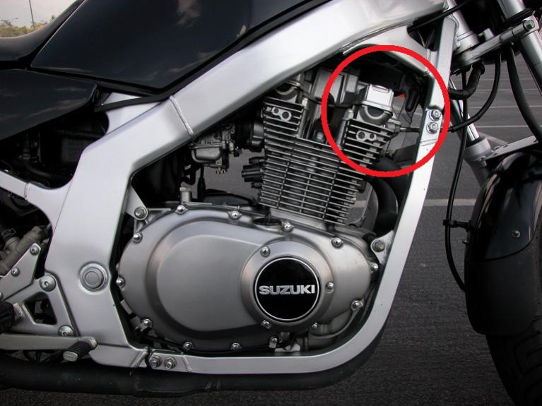

undzwar habe ich mit meiner GS 500 E ein paar Problemchen. Ich habe die Maschine letzten Frühling für wenig Geld gebraucht für meine Frau gekauft. Soweit ist sie (und ich ) auch zurfrieden. Ich kenne mich mit der Technik nicht so gut aus. Bitte entschuldigt daher, falls ich die Probleme wie ein Steinzeitmensch beschreibe
Nun zu den Problemen:
1. Im kalten Zustand springt die Maschine sehr schlecht an. Nachdem das Motorrad an ist, haben wir das Problem, dass sie nach kurzer Zeit bzw. beim leichten Gas geben sofort wieder ausgeht. - Man muss sehr gefühlvoll mit dem Gas umgehen, damit sie an bleibt. Nach ca. 1 Minuten kann man dann auch den Choke anmachen. Vorher würde sie sofort absaufen.
2. Wenn die Maschine dann endlich mal läuft, nimmt sie anfangs sehr schlecht Gas an. Sie ruckelt extrem. Sobald man den Gashahn aufdreht, dauert es 1-3 Sekunden, bis sie beschleunigt. In dieser kleinen Zeitspanne verringert sich die Geschwindigkeit deutlich. In der Kurve ist das natürlich nicht so lustig . Der Zustand verbessert sich, sobald der Motor richtig warm gefahren ist. Aber verschwindet nicht komplett.
3. Gestern Abend habe ich schonmal angefangen, die Batterie aufzuladen, da es ja nichtmehr weit bis zur nächsten Saison ist Sie ist auch angesprungen...nach mehrmaligen Gurgeln. Mir ist dann aufgefallen, dass sie Öl verliert. Es hat auch sehr gequamlt und gestunken. Das Öl tropft wohl vorne auf den Krümmer. Woher das Öl kommt, kann ich jedoch nicht sagen. Es kommt irgendwo vom Oberen bereich des Motorblocks. Siehe Bild - Das Bild zeigt jetzt nicht meine Maschine. - Ein Bild könnte ich heute Abend noch machen, wenn ich von der Arbeit zu Hause bin
Ich weiß schon, dass ich um eine Werkstatt wohl nicht herum kommen werde...jedenfalls bei dem 3. Problem. Aber vielleicht habt ihr eine Idee oder Erfahrungen, was die Probleme sein könnten.

zu 3: Das scheint von der Ventildeckeldichtung zu stammen (kann es nicht genau erkennen). Diese Dichtung ist aus Gummi und als Dauerdichtung ausgelegt. Entweder wurde beim letzten Ventileinstellen die Dichtung verklemmt oder sie hat wo einen Riss. Je nachdem diese Dichtung neu kaufen oder sparsam dauerelastische Dichtmasse in dem Bereich verwenden.

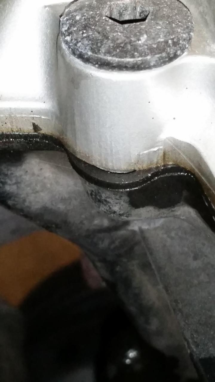

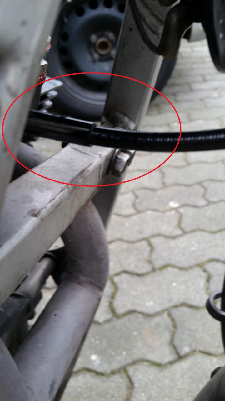

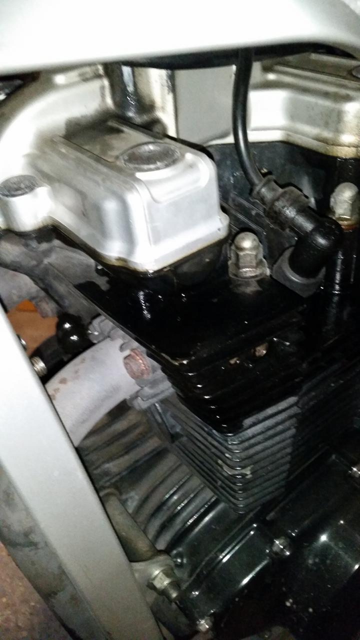

Also...den Luftfilter habe ich nun rausgebaut. Morgen sollte der neue mit der Post kommen. Bin dann mal gespannt, obs dann besser geht.
Ich habe auch gleich noch paar Bilder von meinem Ölverdreckten Motor gemacht. Es kommt tatsächlich aus dem oberen Teil des Motors. Weiß leider nicht, wie das Teil heißt
Es muss wahrscheinlich eine komplett neue Dichtung rein, oder würde es auch reichen, das Teil einfach nochmal bisschen fest zu ziehen? Bin mir da sehr unsicher, will auch nichts kaputt machen.
Was für eine Dichtung würde ich da brauchen?

sieht nach Ventildeckeldichtung aus....
kostenpunkt ~30 €
Um die zu wechseln musst du schon a weng Fingerfertig sein aber es ist ganz gut zu bewältigen.
Nachziehen geht nicht. Die Schrauben haben einen Bund, der innen am Schraubdom aufliegt, damit man sie nicht zu tief einschrauben kann. Wenn du da zu fest anziehst, reist du das Gewinde aus - und das wäre blöd, da es auf den NW-Lagerschalen sitzt......also Vorsicht und mit Gefühl anziehen, wenn du die neue Dichtung drinnen hast - die braucht nur wenig Druck um zu dichten!
Am 3. Bild dürfte das Problem zu erkennen sein: Die Dichtung sitzt scheinbar nicht richtig.....

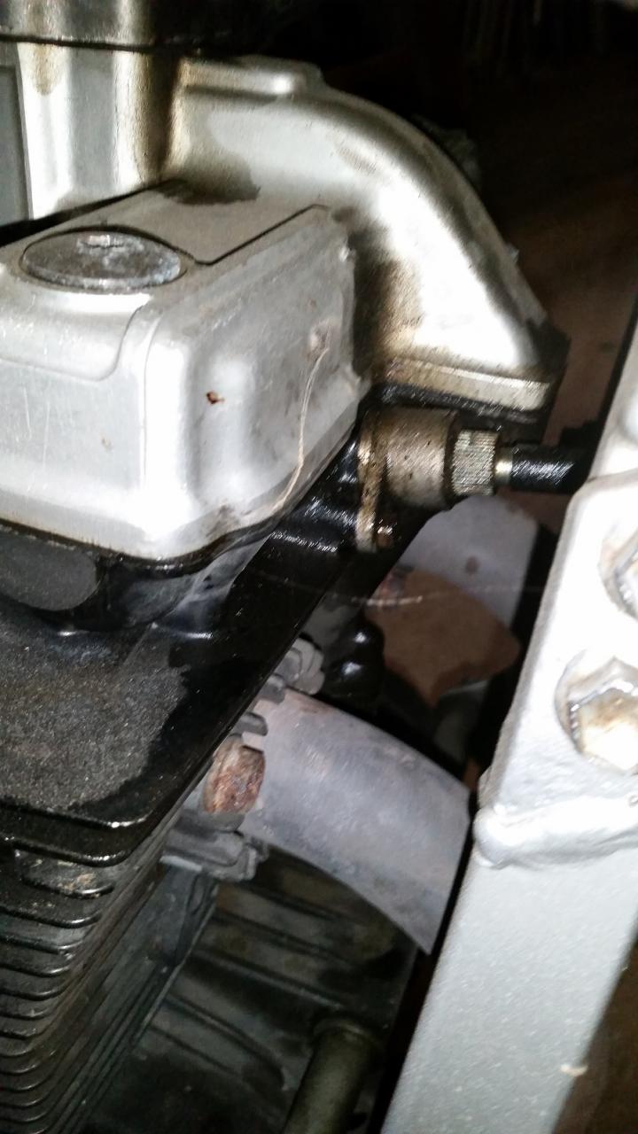

Ich habe außerdem festgestellt, als ich die Ventildeckeldichtung gewechselt habe, dass es ein bisschen aus einem Schlauch sifft, der zum Drehzahlmesser geht. Wenn der Motor läuft, tropft es ganz leicht. Foto habe ich mal angehängt. Habe ihn da schon bisschen sauber gemacht. Was für ein Schlauch genau ist das? Was hat der für eine Funktion?

Das ist die Welle für den DZM!

PRI: Hat nichts mit der Temp zu tun, sondern das dein Unterdruck-Benzinhahn nicht richtig funktioniert. Dazu gibts in den FAQ und im Forum einen Haufen Beiträge.....

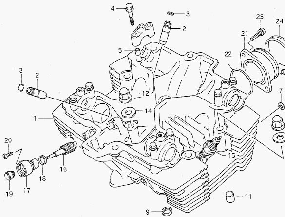

Wenn es am DZM-Antrieb ölt ist vermutlich Teil 18 und 19 zu erneuern:
Hits:	833
Größe:	67,0 KB
