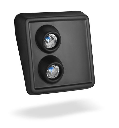

Mein Tipp: Mach das nicht mit den 2 "minion-glubschaugen". Das haben schon 1000 Leute gemacht, meist mit dem Doppelscheinwerfer-Kit von Louis oder Polo, und ich habe noch keinen solchen Umbau gesehen, der gut aussah.
Na gut, die DE-Scheinwerfer sind noch kleiner, und vielleicht reißt du mit der Maske das alles raus, aber ich hab bisher nur solche Umbauten gesehen die am ehesten mit "gewollt doch nicht gekonnt" beschrieben werden können.
Der große Rundscheinwerfer sieht gut aus an deinem Umbau.
Ich bin kein Fan von abgesägten Hecks, "Rückenbewässerungsanlagen" etc, deswegen will ich dazu nichts sagen, weil das ist "mir gefällts zwar nicht, aber es ist Geschmackssache" und anderen Leuten gefällts.
Aber ich habe noch niemand (mit Geschmack / Sinn für Schönheit ) getroffen, der ernsthaft zwei Funzeln in komischer Maske dem Klassischen Rundscheinwerfer vorgezogen hätte.
Du machst dir damit viel Arbeit (Kabelbaum umstricken etc), um das Motorrad hässlicher zu machen. Es wäre schade um den Aufwand den du bisher betrieben hast.

Danke für den Tipp.
Ich hab halt an sowas gedacht
https://forum.gs-500.de/attachment.p...1&d=1747894849
gibt von Highsider sogar einen Ellipsoidscheinwerfer, der Abblend- und Fernlicht in einem hat.
Da dies aber sowieso keine Eile hat werde ich mir das trotzdem noch gründlich überlegen. Insgesamt habe ich dann sowieso Probleme mit dem ganzen Tachoaufbau und deshalb wirds vielleicht auch nur ein LED Einsatz oder von Highsider diese Runden Led Scheinwerfer die extrem Flach sind. Dann bekomm ich das Licht auch viel weiter nach hinten.
Edit: Wenn wir gerade dabei sind. Die 7Zoll Einsätze passen ja nicht in den Originalen Lampentopf. Gibts da Möglichkeiten das passend zu machen, oder ist es einfacher einen neuen Topf zu kaufen?
