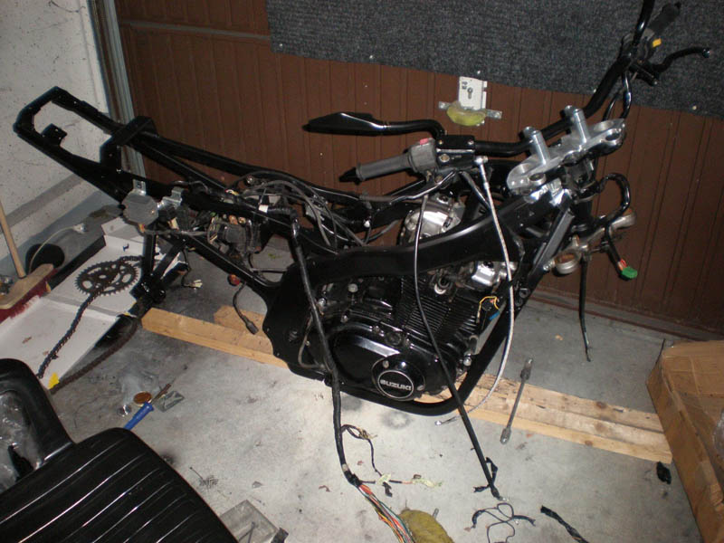

puh.... heut von nem kollegen geweckt worden und direkt ab inne garage... und grad wieder rausgekommen
was bis jetzt feddich iss:
rahmen matt schwarz (sieht vieeeeel besser aus als das gammelige silber)
motor wieder drinne (ganz schoen friemelig alleine... hab mir 2 kratzer in den rahmen gehauen... zumglueck im zusammengebauten zustand nicht sichtbar aber stoert mich ganz schoen... ich ueberlack die morgen mal...)
verkabelung hinten am motor wieder fitt
gabelbruecke eingebaut mit sb lenker
saemtlicher kleinscheiss am rahmen wieder drann...
heck groesstenteils "umlaminiert" (nur 2 3 macken muss ich noch spachteln... bau auf 2 sharknose ruecklichter um und so ne platte sieht einfach nur schwul aus)
jetzt erstmal den vergaser in nem mini ultraschallbad reinigen... muss den dafuer komplett zerlegen waeh!!
gibts irgendwas was mich ueberraschen koennt beim zerlegen des vergasers wo ich vllt genau hischauen sollt?
...... uuuuund ich will endlich wieder faaahren ist ja schrecklich die ganzen eimer hier am fenster vorbeiballern zu hoeren =( aber zumindest spornts einem zum weitermachen an

Alt 25.02.2008, 00:55:22   #7
fizoduck
Benutzerbild von fizoduck
Registriert seit: 02.10.2006
Ort: BOT
Beiträge: 123
Standard Re: ich schraub ma uebern winter...
biler? ach man fuer sowas bin ich doch in der regel zu faul
ne hier habter eins... (weiter unten im post)
vergaser glitzert schon bissl neben mir hier aber morgen nochmal durchn nitroverduenner... danke swm
ach mann... ganze wochenende wieder nur gebastelt... baeeeeh!
edit... oh... hab ja ne ziemlich grosse aufloesung hups ... ich fix dat morgen oder so mal aber grad bin ich zu faul... sorry wenn manchen der thread zu fett ist :P:P
edit 2: wonneproppen bild iss raus und schoen kleines drinne
