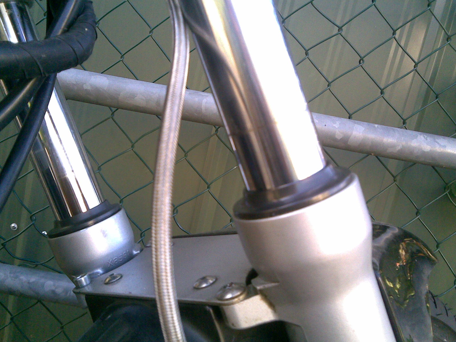

hab ein kleines problemchen.
mir wurden vor ca. 1500km die simmerringe gewechselt (und wilbers federn eingebaut) und
nach 1000km is mir aufgefallen, dass ich schon wieder ölränder an der gabel habe. habe dann
abgewischt und eben jetzt nach 500km fotos davon gemacht.
jetzt wollte ich wissen was ihr davon haltet. wurde da gepfuscht??
leider kann man auf den bildern nich 100% erkennen wie's aussieht, aber man kann den rand sehen.
[attachment=0:3ovwdj8k]21082008(001).jpg[/attachment:3ovwdj8k]

Ein bißchen Ölrand ist ok. Man sollte die Simmerringe ja eigentlich auch gut eingeölt/eingefettet einbauen, damit sie einerseits möglichst leicht gleiten, andererseits gut abdichten. Möglich, daß das bei dir nun Rückstände vom Einbau sind. Wenns tatsächlich undicht werden sollte, kommt dann ja deutlich mehr Öl.

naja ich hatte ja schonmal abgewischt, also rückstände vom einbau dürftens also nich sein.
aber kann sein wie du sagtest, dass die eingeölt werden oder so.
ja hab sie ja wechseln lassen, weil da richtige tropfen rausgelaufen sind. o.O
also einfach noch abwarten und nich reklamieren?

ich hab meine auch wechseln lassen, inkl gabelfeder, und ja, bei mir ölt es auch raus, tröpfchenbildung... mal sehen, werd ich bestimmt reklamieren. wie lang gibts auf sowas "garantie" wenn man das so nennen kann??!!

Sofern die Standrohre einwandfrei sind, ist die Chance groß, dasss da beim Einbau gepfuscht wurde.
Wenn man die empfindlcihe Dichtlippe komplett trocken über das evtl. schmutzige Standrohr gezogen hat nimmt die natürlich schon den ersten Schaden.
Aber sowas wird keine Werkstatt zugeben...schon gar nicht wenn der Mangel nicht unmittelbar angezeigt wurde...

diesjahr vorm tüv
im februar, aber wie gesagt, seit dem bin ich erst ca 3000 vll 3500km gefahren. und porös wegen altersschwäche... eher nicht.
was aber interessant ist, dass beide ölen und vorm wechseln waren die ok, kann also auch nicht daran liegen, dass anner gabel noch grat oder irgendeine scharfe kante dran is...

Standard Re: ölende gabel?
6Monate.
Da wirste kaum irgend wen in Regress nehmen können.
