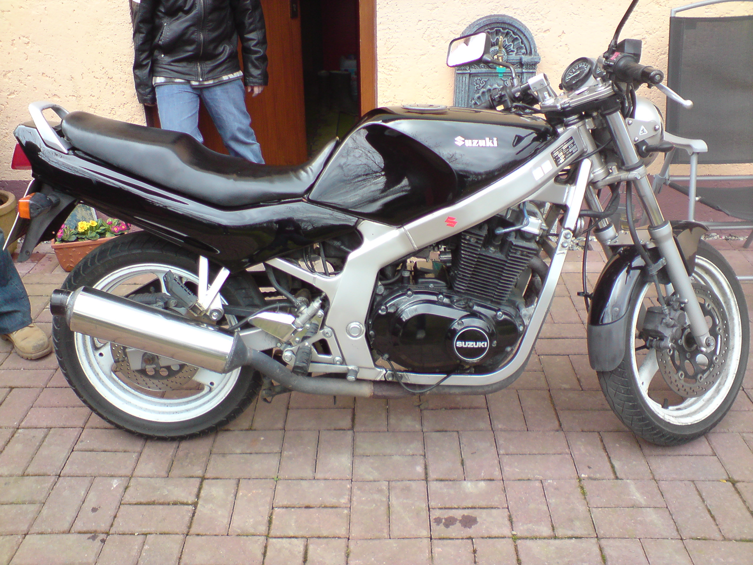

Hänge euch von meiner Maschine noch ein Foto mit an.. abe Sie leide rnoch nicht zu Hause stehen, da der vorbesitzer noch 2 neue reifen drauf macht und auch Tüv und Au noch neu macht!
Danke und Mfg Daniel!
[attachment=0:3oat7j3a]Suzuki1.JPG[/attachment:3oat7j3a]
