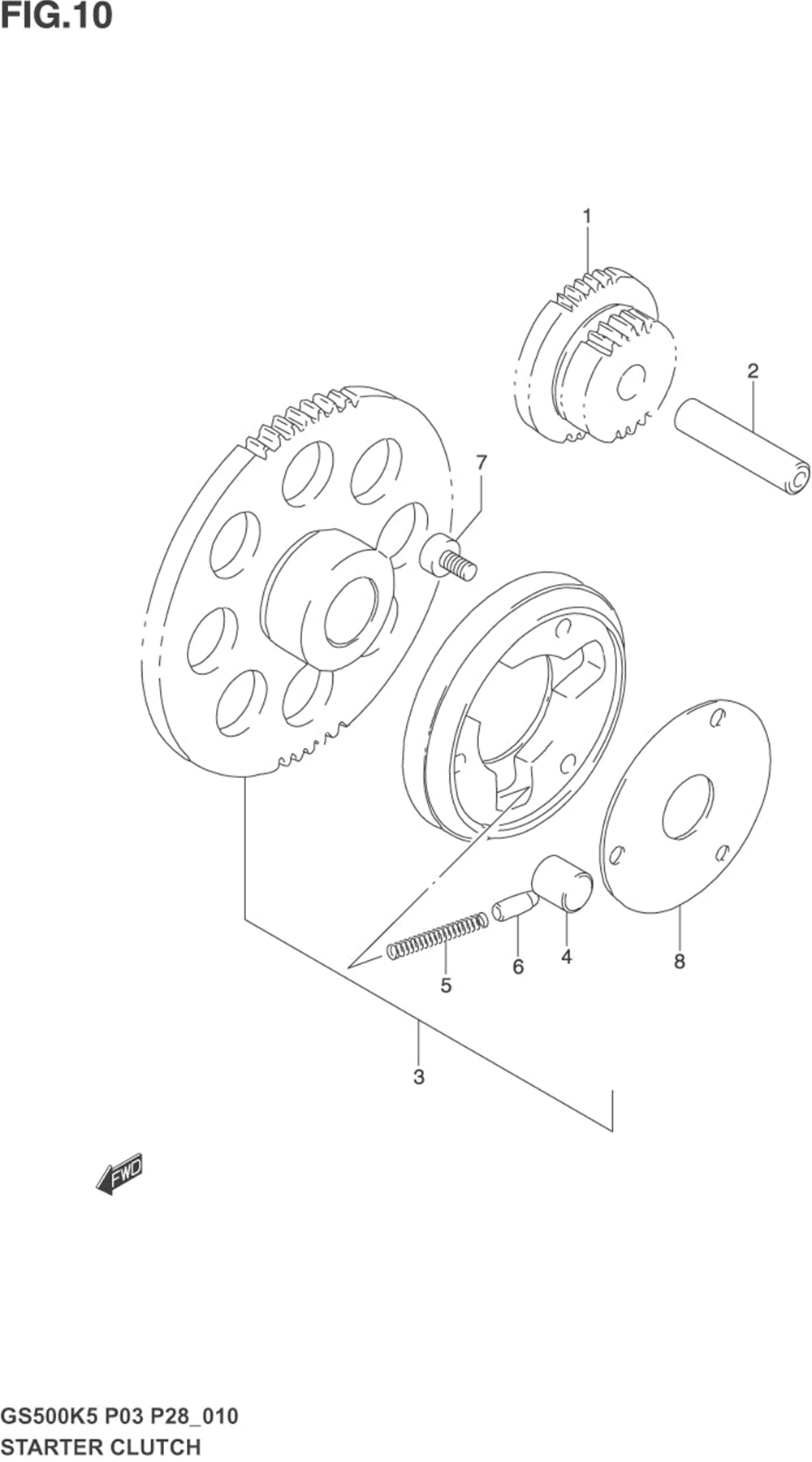

Hat er wirklich ins Leere "gegriffen"? Wenn ja, könnte sich ein Problem mit dem Anlasserfreilauf/Mitnehmer ankündigen. Dieser sitzt in dem großen Zahnrad hinter der Magnetschwungmasse der LiMa....
Kommt eher selten vor, daß er einmal nicht greift und dann wieder geht.......

Am Besten weiter beobachten. Wenn es wieder auftritt wird dir nichts anderes übrigbleiben als den linken Motordeckel abzunehmen und das Magnet-Schwungrad der LiMa abzuziehen (Achtung: Abzieher nötig!). Dann kommst du an den Freilauf heran. Möglicherweise hat sich die Arretierungsfeder (5) verabschiedet.....
Wennst dich gar nicht auskennst: Du bist ja ein Wiener und nicht weit weg von mir.....

Das ist unwarscheinlich, hat mit Öl nichts zu tun - siehe die Zeichnung......

Der Anlasser der GS würde sogar komplett ohne Öl ausrücken

Die ist mechanisch, nicht Hydraulisch, also auch ohne Öl.
BZW, Öl ist da schon, aber nur zum Schmieren, und das würde auch ohne funktionieren. Wäre dann zwar nicht gute wenn der Motor ohne Öl angeht, aber er würde es.
