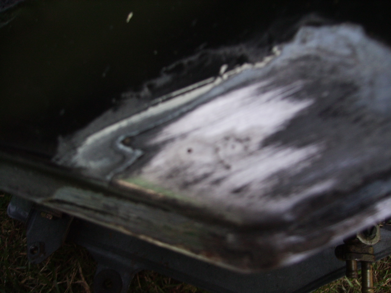

4. Tank undicht (2 kleine löcher)

Wenn der Durchgerostet ist wird´s schwer.
Oft gehen auch die Falznähte auf.
Mach den Tank leer und zeig ihn nem Fachmann der sich damit auskennt.
Könnte sein, dass nur ne offene Falznaht gelötet werden kann. Wenn sich aber der Rost großflächig durchgefressen hat, ist das Ding was für den Altmetallcontainer.
Man kommt an viele Ecken auch sehr schlecht ran.

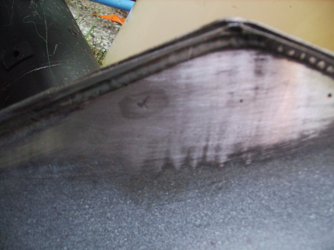

hab mal den Auspuff und den Tank zum schweißen gegeben. mal schauen was draus wird.

Standard Re: Tüv hat folgende Mängel festgestellt:
den auspuff kannste eigentlich vom schweißer gleich wieder holen und wegschmeißen, da auf der blende, die bei dir fehlt, die E-nummer des auspuffs drauf steht
die löcher sind eigentlich da um die blende zu befestigen
E-nummer ist warscheinlich aufn auspuff oder? weil mal das gerücht um ging dass unter der blende nochmal eine ist

Hab mein Tank gester wieder bekommen. Alles dicht . Muss jetzt nur noch auf den Auspuff warten.
Denke werde nächste woche mit den rep. arbeiten fertig.

Mal noch eine Frage zum Tank.
http://cgi.ebay.de/Tankversiegelung-Fer ... 7C294%3A50
Da ich die möglichkeit habe mein Tank günstig zu lackieren (fast kostenlos)
würde mir ja diese Option helfen.
Ein Tank den ich gebraucht kauf der ist ja sowieso mit Rost und wird auch keine lange Zeit dicht bleiben oder?
reket ist offline   Mit Zitat antworten
Alt 10.07.2009, 12:28:02   #31
Nö, es gibt auch Tanks die nach 20 Jahren noch weitestgehend rostfrei sind!
Alles eine Frage der Unterbringung und Überwinterung der GS.
Allerdings sind wirklich gute Tanks eher selten.
Wenn dein Tank aber Löcher hat, funktioniert das mit der Versiegelung nicht...und auch wenn das dünne Blech nur noch Knäcke ist, wäre mir das etwas zu heikel. Versiegeltes Knäcke ist schließlich trotzden Knäcke...
