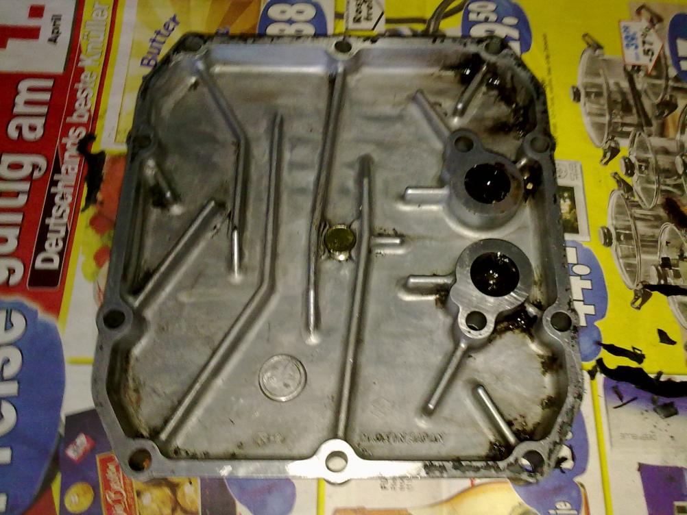

Ich mit dem Dirko HT Zeugs AUF der sauberen Dichtfläche quasi ne neue Dichtung gespritzt,
glaube auch das wir ein wenig aneinander vorbei reden
Also ist jetzt der Dirko Zeugs die neue Dichtung...
http://cgi.ebay.de/Suzuki-GS-500-E-O...item519501e9d1
da sieht man die normale Dichtung und die vordere, größere Fläche...
und hier: http://forum.gs-500.de/attachment.ph...9&d=1270222482
ist nen Foto von der Dichtfläche wo nun das Dirko Zeugs drauf getan wurde,
die Ölwanne hab ich dann von unten an den Motorblock befestigt...
die Papierdichtung dient im forderen Teil der Ölwanne wie eine Art Dachpappe denk ich mal, ich mache mir jedoch keine Sorgen, das diese in der nächsten Zeit schnell wieder zuschlammt, also werde ich erstmal bei meiner Lösung bleiben - beim nächsten Ölwechsel kann ich die originale Papierdichtung dann mal gegen meine austauschen

Es war nicht so dicht wie es hätte sein sollen,
da hab ich ne Dichtung bestellt, hoffe die ist morgen hier -
und dann sollte der Karren dicht halten.
Es war nicht ganz dicht weil noch nen bissl öl im Motor drin war
also ich das Zeugs verteilt habe denk ich...
naja Fall erledigt!
