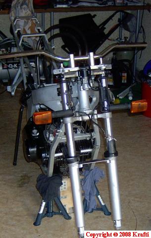

Genau ausbauen...
Kurzform :
-Mopped auf den Hauptständer.
Hinten runterdücken und mit "Dreibeinen" (oder so) unter den Rahmenunterzügen abstützen.
s. Bild.
- Vorderrad raus
- Kotflügel ab
- Gabelstabi ab
- Klemmschrauben von Federbeinen lösen
- Federbeine rutschen heraus.
Erst dann kannst du mit der eigentlichen Überprüfung beginnen bzw. austauschen.
Ist nicht wirklich schwer Im Zweifelsfall Fragen.....
